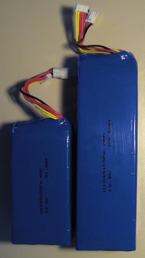

Hola. En batería de Litio hay como en todo, hay y vendrán diferentes calidades. Las de Li Polimero, son de menos ciclado. Yo tengo usando sistema para iluminación y carga de ordenador portátil con batería de LiFePO4 desde hace dos años con descargas diarias cercanas al 100% y sigue funcionando, sin problemas. Muy importante es el controlador de carga y el BMS para cada una de las celdas. las de 50-90 Wh son de 1500-2000 ciclos y las de 256-512 Wh son de 3000 ciclos Adjunto alguna foto de las baterías, sin hacer publicidad Archivo adjunto 14127

Cuenta más sobre tus LiFePO4 costo de las celdas o por Wh?

Hola. FJAC incluyendo el controlador, BMS, conectores plug and play y salida USB 5 V el coste puesto en España con todos los impuestos es de aprox 2 - 2.5 EUR / Wh. En tu caso en Honduras en usd será similar. Es por ello muy importante saber racionar cada Wh consumido, las cargas deben ser muy eficientes y el sistema te lo agradecerá. Yo en mi casa utiliza para habitaciones max 5 W de potencia de un buen led de 12 V y tengo buena calidad de iluminación. TV olvídate de 50 pulgadas, puede con 16-19 " de 12 V muy buena eficiencia (5-7 W) y ventilador eficiente (12 V 5 W aprox). No le pidas más al sistema por ahora
