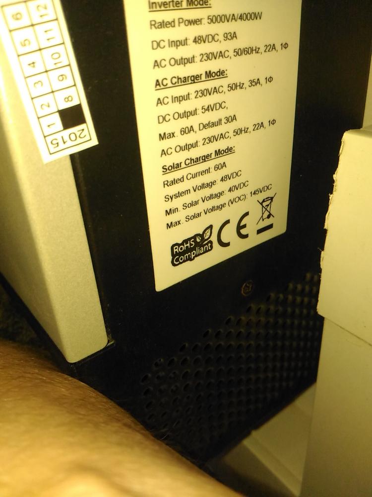

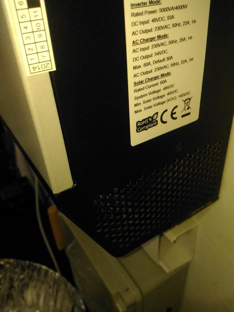

    Hola!
    Si efectivamente creo haber leído en el hilo de los Australianos que han flasheado inversores antiguos con el cargador de 20A/30A y no hay problema con la premisa que no se suba los parámetros de carga a mas de 20A/30A.
    el_cobarde creo entender que el FW del inversor es el U2 y los dos inversores MPPT y PWM llevan el mismo firmware lo que es distinto son los U1 que son los firmware del controlador de carga.
    Adjunto una foto del inversor mas nuevo y antiguo:
    Manual en Español del PIP 4048MS en paralelo o consejos de instalación??-p_20161130_144751.jpg
    Manual en Español del PIP 4048MS en paralelo o consejos de instalación??-p_20161130_144846.jpg

    Cita Iniciado por Gustav Ver mensaje
    Pues no sé, no me cuadra lo que dices, Gustav.
    En la pantalla del híbrido aparece U1-12-30, titulado "Main CPU version" - esto será el FW del inversor DC-AC y del cargador AC-DC
    También aparece U2-06-09, con el título "Secondary CPU version" - esto será el FW del regulador solar, PWM o MPPT
    U2-06-09 solo aparece, cuando hay potencia conectada a la entrada FV, por eso digo que será el FW del regulador
    Parece que los híbridos MPPT y PWM tienen los dos FW diferentes, tanto el de la CPU1 como el de la CPU2
