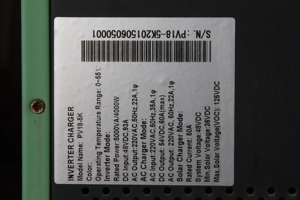

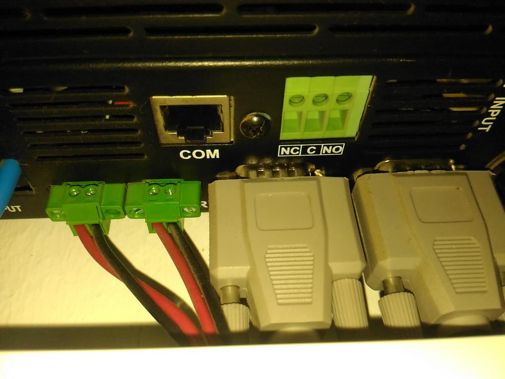

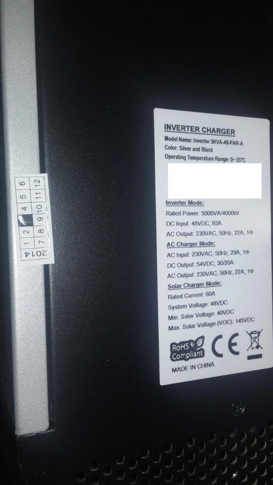

Hola Tejota,
Adjunto las fotos de mis inversores, el nuevo y el antiguo. Ambos llevan el conector de comunicación y el de arranque de generador, el mas nuevo ambien lleva también el USB.
Antes de flasher, tienes las plaquitas de paralelizar? Cada inversor lleva una, lo tiene que abrir y instalarlas.
Yo saque el firmware desde el enlace de mmonge, el antiguo tenia 52.11 y el nuevo al 72.40 todavía no tenían sacado la 72.60...
Adjunto fotos de mis inversores. Los 3 antiguos que tienes el disipador de calor arriba?
El nuevo:
Archivo adjunto 15626
El antiguo:
Archivo adjunto 15629
Tejota
Son todos de 4Kw MPPT, en total son 4. Tres de ellos son identicos y creo que son de la misma madre. El cuarto es el rarito. Y la unica diferencia que le veo es los conectores de comunicaciones y de arranque de generador.
Los 3 mas antiguos llevan un 52.11 de firmware y el mas nuevo (el rarito) lleva un 72.60. Digo mas antiguos por el firmware pero llevan etiqueta de Octubre-2014. Estos 3 no llevan marca del importador. El cuarto si lleva etiqueta MPP y debe de ser del 2016 o finales del 2015.
Me va a tocar flashear para poner los firmwares iguales. Algun consejo sobre este proceso de flasheo?

Hola Tejota,
Cierto, los 3 antiguos llevan el radiador de aluminio arriba, pero no llevan conector de arranque del generador. Solo el RJ45.
Las placas de paralelizar ya las tengo que para lo que llevan creo que se pasan un poco con el precio. Ya las he puesto. De todas formas quiero probarlos uno a uno para ver que ninguno "tose" antes de paralelizar con los firmwares actualizados.
Alguna precaucion con el flasheador?? Imagino que lo de siempre con los "fantasticos" cables conversores USB-RS232. Hace tiempo tenia un portatil con rs232 nativo pero se "murio" en acto de servicio DEP. Y en estos casos es cuando lo echas en falta.

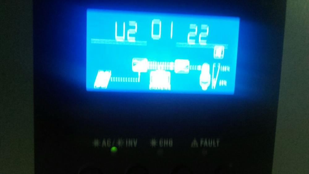

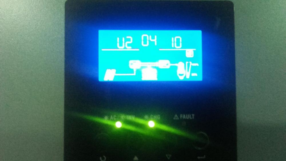

Actualizaste tambien la cpu2?? de la 1.22 a 4.0 ?? Actualizar la cpu1 a 72.40 sin tocar la cpu2 dejandola en 1.22 igual le sienta mal al inversor.
Lo del enlace ese de los australianos es "oro puro". Se nota que esa gente han batallado mucho con los voltronics estos.
Los africanos tampoco se quedan atras sobre todo en monitorizacion de estos inversores. Lo del AICC es para tenerlo muy en cuenta, sobre todo en PI y como uno de los inversores lleva USB igual me animo a PImonitorizarme.
Re: Manual en Español del PIP 4048MS en paralelo o consejos de instalación??
No me acuerdo muy bien el día que hecho el upgrade, pero si usando el USU-RS232 me asegure que el COM trabajaba sin fallos con el WatchPower antes de cerrarlo para hacer el updade con el flasheador.
Sigue teniendo el U2 con el 1.24 y no me ha dado problemas, ahora cuando acaba la supuesta garantía del mas nuevo volveré a trastear y quizás suba todos los firmware al mas reciente.
Lo que quiero decir es que ahora tiene el FW del inversor 72.40 los dos, y subire al 72.60 los dos cuando acabe la garantía.
El U2 no tengo claro cual FW tiene el mas nuevo, no tengo placas conectadas a ello y como solo funciona cuando hay sol no puedo confirmar, pero el antiguo no he cambiado el FW original sigue con el U2 1.24.

CPU2 actualizada a 4.10.
Venia con esta:
Archivo adjunto 15656
Y hemos pasado a la ultima:
Archivo adjunto 15655
Notas:
1.- El flasheador de CPU2 es diferente al CPU1. Solo acepta el COM1. No tiene seleccion de puertos.
2.- Este flasheador necesita meter una key en el registro de windows para que arranque correctamente.
3.- Tiene que haber voltios en en campo solar para q se actualize. Si no hay voltios en el campo solar la
cpu2 no entra en funcionamiento y no se actualiza.
La CPU1 la tengo con 72.40 pero la ultima es la 72.60.
Info de los "canguros":
a.- 72.60 requiere 4.11 en CPU2 sin embargo 4.11 puede coexistir con CPU1 anteriores a 72.60
b.- han detectado un bug en 72.60 oficial en los tiempos de pasar de absorcion a flotacion. Y han sacado dos 72.60 no oficiales corrigiendo el fallo. Uno para baterias de litio y otro para las de plomo. No los he instalado todavia pero vaya fail los del firmware oficial. Y que encima q les corrijan el firmware con ingenieria inversa. Me da que alguien va a ser despedido.
Tejota
CPU2 actualizada a 4.10 ... La CPU1 la tengo con 72.40 ...
Eres un crack, flasheando! Enhorabuena!
Si he seguido bien tus avances, ahora tienes los 4 híbridos con FW CPU1-72.40 más CPU2-4.10 y puedes paralelizar los cuatro.
Genial! No me los esperaba. Puedes colgar fotos de las fichas técnicas (pegatinas) de los 4 híbridos?

Bueno, me he escapado un rato y he hecho alguna foto. Esta es la pegatina que llevan los 3 hibridos antiguos:
Archivo adjunto 15663
Tejota
Esta es la pegatina que llevan los 3 hibridos antiguos ...
Gracias por la foto!
Pues ha pasado lo que temía: Estos híbridos (fecha de fabricación 03/2014) no son compatibles con el FW 72.40 (ni tampoco con el 72.60, claro). Si haces funcionar un híbrido de estos con el FW nuevo, llegará el momento en que echará humo negro ... :quemao:
Un ejemplo (que se deriva directamente de los valores en la ficha técnica):
- Los híbridos de 2014 pueden cargar la batería con hasta 30A (regulador) rsp. hasta 20A (cargador AC-DC)
- El FW 72.XX es para regulador de 60A y cargador también de 60A - no se entenderá con el HW
Otro problema: Los híbridos de 2014 tienen "AC Input" hasta 29A; el FW 72.XX esta escrito para híbridos con "AC Input" hasta 35A
(este valor limita la potencia máxima cuando el híbrido entra en modo "overload bypass")
Te recomiendo urgentemente flashear todos los híbridos al FW de 2014, o sea, a la versión 52.11 !!
Es bastante probable, que esto funcione - claro, al nivel de 2014 ...
Compara la ficha técnica de 2014 con una de 2015: . . . . . . . . . Archivo adjunto 15665
el_cobarde
Que saque humo negro dependera de lo que pongas en el menu 11. Si te pasas de 30A seguramente si. Si no, no.
De hecho creo que el 52.11 ya llevaba el menu 11. De todas formas, en menu16 en OSO ya invalidas cualquier opcion de usar el cargador AC-DC. Y en mi caso no me interesa cargar las baterias desde la red bajo ningun concepto.
Asi que correre el riesgo de usar los nuevos firmwares, mas que nada por los mejores algoritmos MPPT, un mejor control de los ventiladores y un mejor control de los procesos bulk-absorcion-flotacion tanto en baterias de litio como de Pb.
Al precio que van los hibridos estos no merece la pena meter hardware mas caro. A dia de hoy la relacion calidad/precio/prestaciones es imbatible en estos hibridos.
Tejota
Asi que correre el riesgo de usar los nuevos firmwares ...
Tú decides, es tu dinero.
Una cosa es que en la pantalla aparezcan todas las opciones que ofrece el menu del FW nuevo (esto solo significa, que la CPU es compatible con el FW), y otra cosa es que el hardware del híbrido antiguo interprete bien las órdenes que le da el FW nuevo.
Es posible que "cuando quieres abrir el grifo de agua, se enciende la luz". Quiero decir, que configuras "tensión de absorción = 58V" en el menú, por ejemplo, y el hardware interpreta "cortocircuita entrada AC con entrada DC".
Entiendo que es muy atractivo, poder disfrutar del FW nuevo. Pero antes de conectar los híbridos en paralelo, probaría extensamente con uno de ellos, para asegurarme de que todos las opciones del menú que piensas usar, funcionan correctamente.
