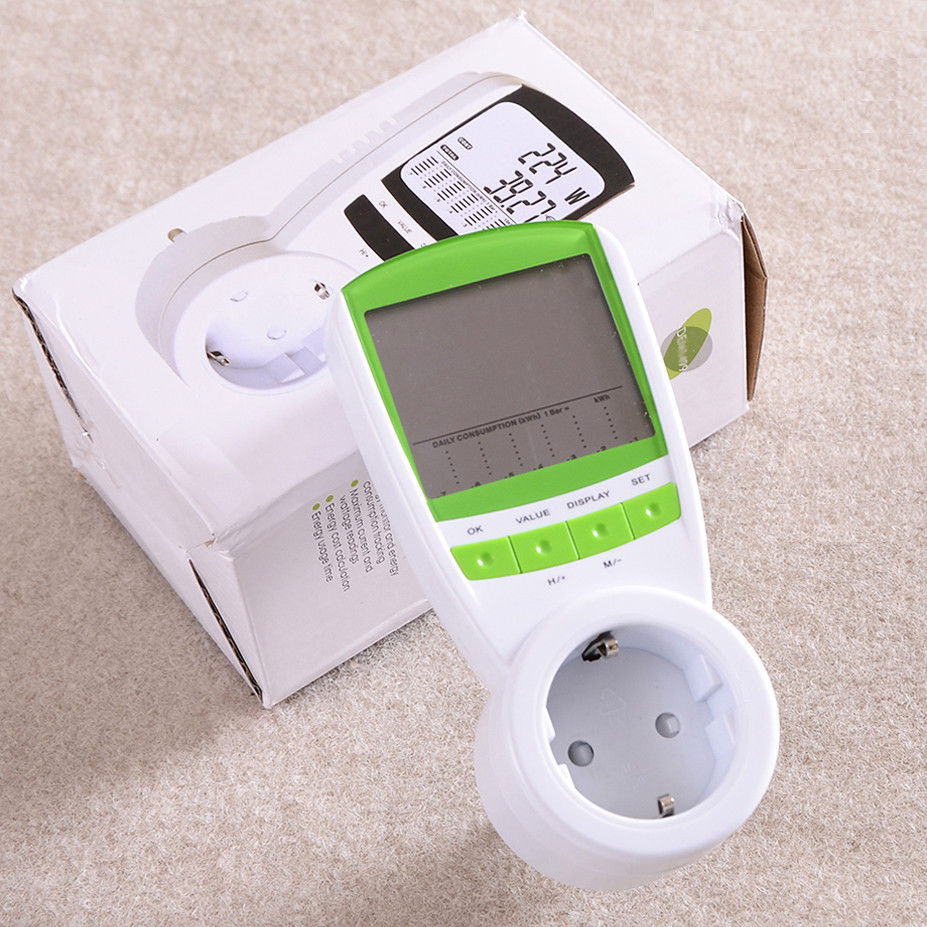

Pues podría ser el compresor que este mal, aunque se me hace muy raro... y lo más raro aun es que solo falle por las noches. Por el día el motor arranca bien.
jmargaix
Hola mmonge,
ya te comente lo de mi nevera A+, con un consumo muy reducido, y que puntualmente marca un consumo muy alto. yo no lo veo normal, pero es nueva y funciona perfectamente, aunque no me preocupa. Los picos de arranque a veces son bruscos si el compresor esta mal ( o en algunos casos si tienen condensador de arranque y este falla, aunque no creo que la nevera arranque por condensador).
También te comente lo del medidor de energía, vale poco dinero y asi puedes saber que potencia de pico esta consumiendo. Igual se pasa por poco o te sale algo exagerado, tendrías que medirlo para saber de que va.
Tengo este medidor, aunque sin pilas, por lo que al irse la luz se pierde la memoria. A ver si compro pilas de botón y lo pruebo:
http://www.ebay.es/itm/Medidor-de-Co...-/151222799368 Archivo adjunto 14057
Para medir esa intensidad de arranque necesitas un "Fluke" o similar. Si pudieses bloquear el rotor y enchufarlo un par de segundos, podrías hacerte una idea de la intensidad de arranque, pero no es el caso.

carlos6025 nos ha relevado un truco, para medir el pico de arranque de una nevera o de un AA con un amperímetro sencillo, sin necesidad de un Fluke u otro instrumento caro:
Cuando el compresor está en marcha, desenchufas la nevera. Esperas unos segundos y la vuelves a enchufar. El compresor intentará arrancar, pero no podrá, por demasiada resistencia al movimiento. El rotor quedará bloqueado para unos segundos. En estos segundos puedes medir la intensidad de arranque con un amperímetro sencillo.
Ojo! La intensidad puede superar los 10A con los que puede el amperimetro.
Hay neveras que, para proteger el compresor, impiden el intento de arranque para un tiempo, después de haber desenchufado. En estos casos no funciona el truco.
