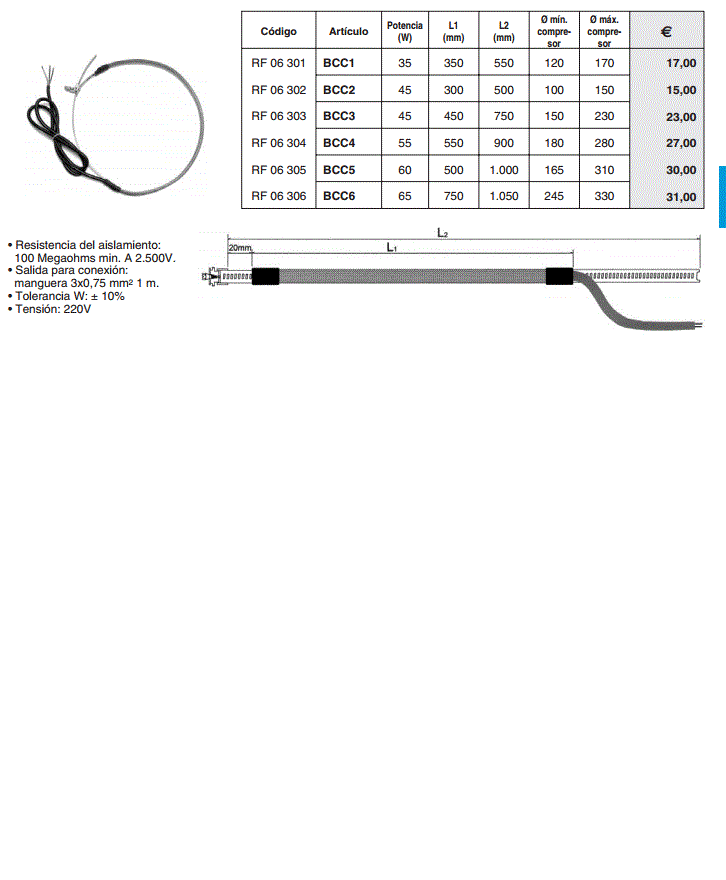

    O puede activar una resistencia como éstas, en la noche y a la vez consigue que las baterías no se enfríen tanto al circular algún amperio. Archivo adjunto 14064 La verdad es que no son muy caras las resistencias.
    mmonge, son como un "cinturón" que se pone al compresor. Creo que no se ve muy bien la imagen. Yo la conmutaría con el funcionamiento del compresor, para que caliente cuando no funciona el compresor. Así conseguiría también una corriente, aunque sea pequeña, constante en las baterías y con ello también bajará menos la temperatura de las mismas.
