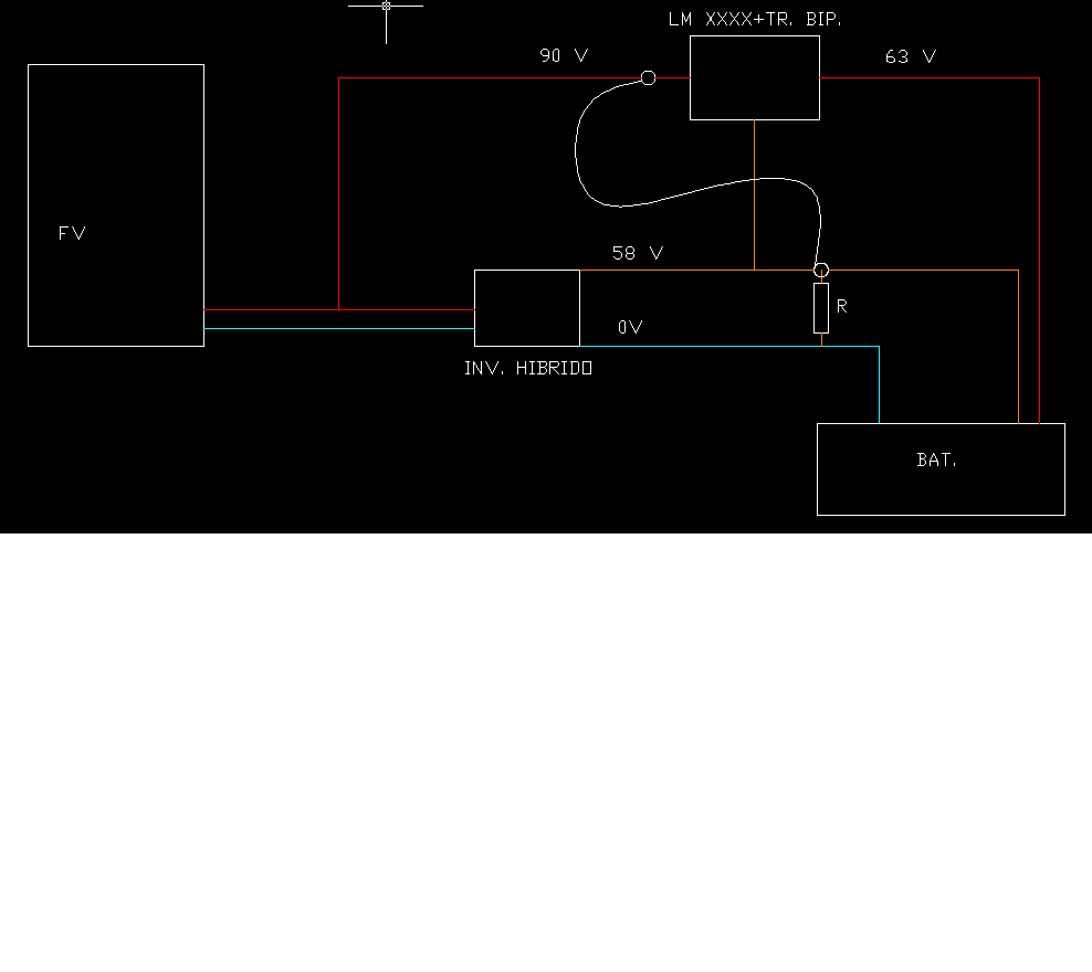

Con un transistor bipolar claro. Creo que para ecualizar no es conveniente pasar del 5% de capacidad de la batería.Archivo adjunto 14173
Algo así
Gabriel 2015
Algo así
Claro, por eso digo de poner el ground del LM7805 en el positivo del inversor.

Lo siento, no entiendo tu esquema... por lo que parece, has dibujado un INV que en caso de estar conectado al campo FV debería ser un híbrido y utilizar su cargador, pero entonces no surge el problema de Vbat > 60V...
o querías decir Regulador en vez de Inv ?
Es que tampoco entiendo el conexionado baterías...
Re: Ecualizar con el híbrido de 48V: Usar solo 23 vasos de 2V

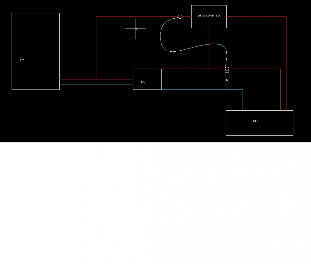

A ver si ahora se ve mejor. Sí, está pensado para un híbrido. Archivo adjunto 14174
Cuando activamos la ecualización, el híbrido ve una resistencia, en lugar de la batería, que genera 58 V, que sirven de referencia al regulador de voltaje.
Sólo hay que estar pendiente de que haya suficiente FV para los consumos de AC y la ecualización. Pero como se hace de vez en cuando, no le veo problema.

Yo lo que veo es que estas intentando hacer un regulador de carga-equalización con un LM7805, que a lo sumo, en versiones TO-3 te darán 3 ó 5 A, totalmente insuficiente para baterías de una cierta carga, corregirme si no es asi.
Además, el caso de este hilo, es para realizar una equalización con un regulador 'externo' al híbrido....
Tampoco veo claro que un LM7805 aguante 40V de entrada. No tiene control sobre la corriente... un regulador de carga si.
En la batería conectas 3 cables, ¿ dónde van exactamente ?
Explícame eso de de que el híbrido 've' una resistencia.... ¿ es que no está conectado a la batería ?
Cuando haya solicitud de consumo en el lado inversor... ¿ de dónde va a sacar los amperios ?

Para amplificar ya está el transistor bipolar.
Yo creo que el caso de este hilo es ecualizar con un híbrido, cuando no se dispone de regulador. Por eso se llega a una posible solución, la de los 23 vasos.
Cuando conmutas para que ecualice, el híbrido alimenta una resistencia para que haya una tensión de 58 V, porque en el híbrido puedes configurar la intensidad de salida.
Hay que estar pendiente de que el consumo sea inferior al campo FV, porque la ecualización requiere poca potencia, unos 500 w.
Yo es lo que voy a hacer, ya te diré si funciona...

Lo que mas me molesta, en este plano es este "cablecito" que hace un corte entre entrada y salida del regulador
Si veo problemas en la regulación de corriente, aunque creo que no se darán, solo tengo que meter un potenciometro en la base del transistor.

Pues el hilo empieza así:
"Últimamante, el inversor híbrido tipo Axpert de Voltronic, que se vende bajo muchos nombres y marcas, está recibiendo mucho interés en el foro y muchos foreros ya lo usamos con éxito.
Una de sus desventajas graves es, que su regulador interno no permite ecualizar las baterías. La tensión máxima configurable es de 58.5V. Pero para ecualizar una batería de 48V hacen falta tensiones superior a 61V. Por esto se necesita un regulador externo, si se quiere usar el híbrido con batería de plomo-ácido abierta"

Si, en esto tienes razón, me había confundido, ok, cuando me equivoco lo reconozco.
Pero el montaje que propones es irrealizable, te lo aseguro.
Si en el esquema que has dibujado esa linea curva es una conexión, le estas metiendo toda la tensión del campo FV a la salida del regulador del inversor... te va a salir humo

Noo, esa linea significa que activa un par de relés. No estaba bien explicado.
