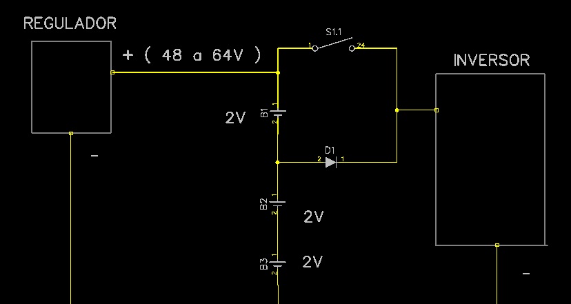

Muchos pensaréis que es un disparate, lo acepto.
Básicamente sería hacer algo así:
Archivo adjunto 14172
El contacto, relé estático o dispositivo semiconductor de potencia ( > 200A) S1.1, estaría normalmente cerrado en funcionamiento normal, en este caso el diodo D1 no trabaja ( está polarizado inversamente ).
En equalización, el contacto/dispositivo S1.1 abre, y entonces trabaja el diodo D1.
Con esto, que ganamos:
1.- Tensión en inversor es al menos ( 2V elemento batería + de 1 a 2 V del diodo ) menor que la tensión de equalización, casi podrías llegar a 64V si te interesa.
2.- No tienes que desconectar el inversor al ecualizar.
Desventajas:
1.-Dificultad en encontrar dispositivos para S1.1 y D1 ( aunque los hay ), y la potencia que pueden llegar a disipar ( montaje en radiador)
2.- EL elemento B1 se puede desequilibrar respecto al resto de elementos , dependiendo del consumo del inversor cuando ( el regulador) está en equalización.

Re: Ecualizar con el híbrido de 48V: Usar solo 23 vasos de 2V
oxid
Desventajas:
Para S1.1, lo ideal sería un elemento electromecánico, para que no disipe constantemente en funcionamiento normal.
Y en el caso de utilizar monobloc, otra desventaja, hay que 'sacar' terminal del primer elemento del lado +, pero esto ya lo doy por hecho si pensáis trabajar con 23 vasos.
Yo lo veo bien para el que tenga regulador.
Pero para ecualizar no hace falta mucha intensidad y si está NO, no vale con un unipolar de 32?
Gabriel 2015
Pero para ecualizar no hace falta mucha intensidad y si está NO, no vale con un bipolar de 32?
Si tiene el inversor en marcha y conecta una carga, tipo plancha o cocina eléctrica... hay que preveer para el caso más desfavorable, creo. Tener en cuenta que la ecualización es manual, y el bipolar o quatripolar también se accionará manualmente.
oxid
¿ Seria buena idea poner uno quatripolar de 63A, los 4 en paralelo ?
Si, ya he pensado en esto y serviría para ecualizar, hasta con 24 vasos.
Lo malo es que con 24 vasos (mejor dicho: con batería de tracción o semi-tracción de 48V) ya tienes muchos problemas en la función "normal", porque la tensión de absorción (58.5V - 59.9V) está muy cerca de los 60.0V donde corta el híbrido.
En realidad, la ecualización es el menor de los problemas que tengo - y que he resuelto. Pero quitar un vaso es más eficiente, más seguro y más sencillo que los diversos "trucos" que aplico.
