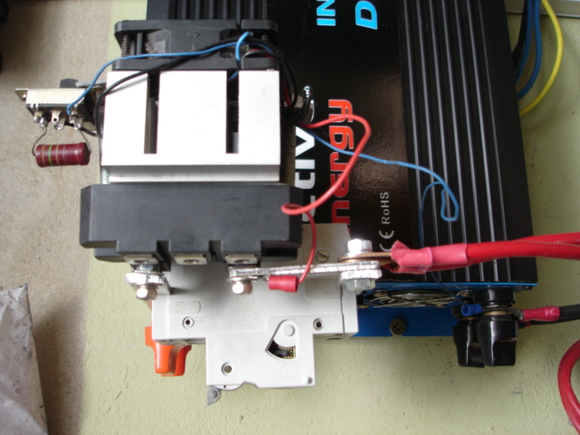

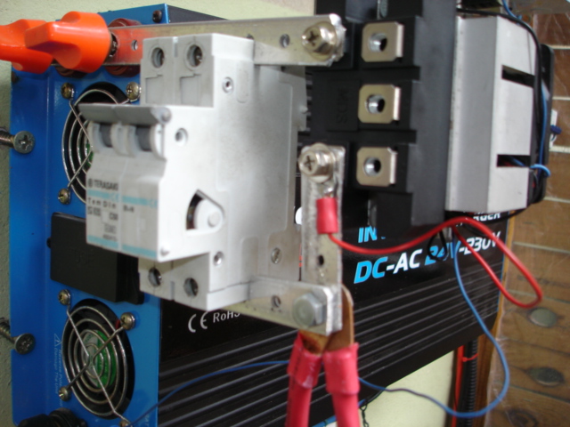

Hola 'el cobarde', te comento la solución que yo tengo para ecualizar con un inversor chino que no soporta mas de 30v.
Archivo adjunto 14146
Archivo adjunto 14147
lo que tengo es en paralelo con un rectificador puente (con lo cual consigo reducir 0,7+0,7 voltios) un PIA.
Si el PIA esta 'on' la corriente desde la batería pasa por el hasta el inversor, si esta en 'off'la corriente pasa por el rectificador y disminuye en 1,4v la tensión aplicada al inversor. Es decir que a la hora de hacer una equ, solo pongo en 'off' el PIA (básicamente).
Porque como el rectificador se calienta, lo que le he puesto es un radiador de una CPU con su ventilador, el cual solo conecto durante la equ. Todo esto lo conecto con barras perforadas de aluminio para darle consistencia.
Todo el conjunto funciona muy bien, es muy seguro.

... te comento la solución que yo tengo para ecualizar con un inversor chino que no soporta mas de 30v.
Es un invento bueno, el tuyo: Para ecualizar, reduces la tensión en 1.4V haciendo pasar la corriente por un rectificador. Para función normal, puenteas el rectificador con un PIA (pequeño interruptor automático).
Entiendo tu invento, pero no entiendo bien la función que le das: Reduces la tensión para ecualizar? No sería más directo configurar la ecu a la tensión que deseas? O no es configurable el regulador que ecualiza?
Yo he hecho un invento similar, para evitar que la tensión llegue a 60V (donde corta mi inversor): Cuando la tensión llega a 59.5V, un relé automático conecta un consumo grande (plancha de 2kW) para unos segundos, lo que hace caer la tensión al momento.
Pero mi problema es otro, como bien dice Gabriel 2015: Mis baterías de 48V exigen 62V para ecualizar, como mínimo. Y mi inversor sólo acepta 59.9V. De allí mi idea de quitar un vaso a la batería de 48V, convirtiéndola en batería de 46V con 23 vasos. De esta forma la puedo ecualizar a 59.5V y mi inversor no corta por sobretensión.
Con este "truquito" mato varios pájaros de un tiro y ya no necesito ningún dispositivo auxiliar, tal como lo expongo en el presente hilo.
