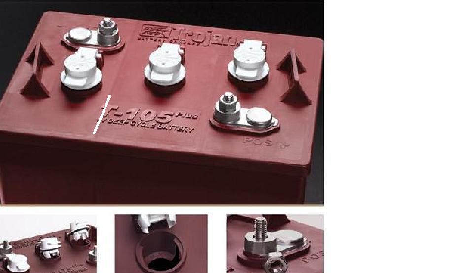

    Predeterminado Re: Desactivar una celda en batería monoblock
    Buenas
    Aunque no sea el mismo caso , yo estoy jugando con baterías de coche con polaridad invertida para regular la descarga de la batería buena , ya que el inversor chino las descarga demasiado y no uso ningun regulador de carga . Se pueden conectar normalmente en serie y te descuenta el voltaje negativo, hasta hoy la buena no me baja de 12,20 voltios. Hagan pruebas...
    ejemplo ( 12v+12v-1invertida=23voltios), la invertida se conecta normal con las restantes , como si estuviese bien.
    Lo mejor sería, saber exactamente donde está el puente entre la penúltima y la última celda y abrir la carcasa de la monoblock en este sitio, para poder hacer una conexión eléctrica bien hecha. De esta forma, la monoblock tendría una celda menos, sin romper nada.
    A ver si esta foto te puede ayudar. La idea es hacer una taladro al plástico y a la pletina de unión. Posiblemente, esa pletina sea de plomo, o una aleación blanda, a la que no será difícil roscar un tornillo.
    Baterias Monoblock TROJAN T105 6V 250ah - Kit Solar Paneles Solares Baterias
    Yo empezaría haciendo un agujero, donde te indico con una linea blanca, con una broca fina, pero solo el plástico. Con la profundidad a la que llega la broca, te puedes hacer una idea de si has taladrado justo encima de la pletina. Incluso, delimitar el ancho de dicha pletina, para poder hacer el agujero definitivo en el centro de la pletina.
    Ecualizar con el híbrido de 48V: Usar solo 23 vasos de 2V-bateria.jpg
  10. #35
    A ver si esta foto te puede ayudar ... no será difícil roscar un tornillo.
    Gracias, carlos6025. Exactamente esto es lo que pienso hacer. Buscaba una foto como esta.
    Parece que los puentes entre las celdas 1 y 2 y los entre las celdas 2 y 3 están situados en el lado opuesto a los bornes visibles, en completa simetría, es decir, a la misma distancia del borde de la batería. Y parece que estos puentes son lo suficiente sólidos para atornillar un cable grueso.
    La foto / el esquema no lo revela todo, pero si no encuentro nada mejor, me atrevería con esta foto. Haría la rosca más al lado de la celda que no voy a usar más (a la izquierda de tu línea blanca), por si caen virutas metálicas haciendo cortocircuito.
    Yo empezaría ... pero solo el plástico ... para poder hacer el agujero definitivo en el centro de la pletina.
    Lo veo igual, gracias.
    También intentaré husmear por el orificio de rellenar agua, a ver si veo algo de la pletina / del puente.
    Añoro las baterías antiguas, que llevaban la pletina de unión fuera de la carcasa, fácilmente accesible ...
    Qué te parecen las otras opciones, especialmente la de romper las placas a martillazos para cortocircuitar la celda ?
    En mis antiguas baterías Rolls, que son muy parecidas a tus Trojan (en el fondo, todas la baterías se parecen en ese tema), se podía ver a malas penas, el puente entre un vaso y otro, por el agujero de relleno. Es en estos casos cuando se necesitaría una cámara laparoscópica
    Y la idea de sustituir una de las Trojan por dos vasos de tracción de 200Ah C10 ?
    La primera...un poco bestia. Ni pensarlo, pudiendo hacer lo del "injerto".
    La segunda, no es nada del otro mundo, puede funcionar sin problemas.
    Otra opción también bestia, pero "elegante" al mismo tiempo, puede ser cortar (literalmente) 1/3 de la batería, eliminando un vaso, dejando al aire el puente, para convertirlo en el otro polo de la batería.
    Pero estoy convencido de que podrás hacer el injerto sin mucha complicación.
    Es en estos casos cuando se necesitaría una cámara laparoscópica ...
    Usaré un espejito, parecido al que tienen los dentistas ...
    Para entender de que va: "La segunda" es la opción de sustituir una de las Trojan por dos vasos de tracción de 200Ah C10.
    Pues siempre me quedaría esta opción, si no sale bien lo del "injerto". La única desventaja: Hay que invertir unos 200 euros. El injerto sale más barato (0 euros).
    Tambien estoy convencido. Haré el "injerto".

    La solución óptima me parece ser el "injerto" al puente entre celdas, idea de carlos6025. No se estropea nada y se obtiene 23 celdas "en limpio". Cuando tenga tiempo, lo intentaré de esta forma.
  22. #47

    Predeterminado Re: Ecualizar con el híbrido de 48V: Usar solo 23 vasos de 2V
    Para hacer un "puente" en un elemento, yo lo haria no como el ""#34"" sino, justo en el eje del tapon.
    Despues, para hacer un apaño (taladrar o soldar) quedaria mas espacio sin perjudicar a otro elemento.
    Y eso:
    https://www.youtube.com/watch?v=WVOckDGlnVM
    Con un poco de arcilla para """proteger"" abajo, como en el video.
    Es evidente que no son tecnicas "europeas".
    En este caso, si es en un elemento extremo, ni hace falta "puentear"", solo crear un borne nuevo despues del primer elemento.
    Cuando digo "despues del primer elemento", quiero decir al final de la primera celula
    Y eso, para ver los puentes internos
    https://www.youtube.com/watch?v=e2_pOddt0lA
    En el eje del tapón, la pletina o puente queda más baja, casi tocando las placas.
    Justo en la frontera de una vaso y otro, la pletina está más alta, más pegada a la tapadera de la batería.
    A la hora de "atornillar" el nuevo borne, hay más peligro de tocar las placas y hacer corto-circuito en el eje del puente que en la frontera, pues el tornillo-injerto puede traspasar la pletina y tocar lo que hay debajo.
    Todo eso suponiendo correcta la foto o dibujo del #34.
    Para hacer un "puente" en un elemento, yo lo haria no como el ""#34"" sino, justo en el eje del tapon ... (taladrar o soldar)
    Haré una cosa intermedia: Taladrar entre la raya blanca del #34 y el eje del tapón.
    Mi idea es proteger lo máximo al elemento del medio, que tiene que seguir funcionando. Si hago un cortocircuito en el último elemento, no es grave, porque éste ya no se empleará.
    Gracias, briko, por los videos. Es genial como se las apañan, en estos países. Aquí en seguida se compra una batería nueva, nadie piensa en arreglar una batería que no funciona.
    Me gusta mucho eso de crear un borne nuevo, soldando con soplete. Lástima que no tenga soplete y, mucho menos, un molde para el borne. Los podría conseguir / ingeniar, pero me parece más fácil taladrar. Pienso hacer este trabajo solo una vez.
    Lo que si podría hacer, es cortar un trozo de la tapa de la batería, para tener mejor acceso al puente. Quizá sea mejor que taladrar. Y luego volver a sellar el agujero. Me lo pensaré.
    Lo que no entiendo, es como el chico del segundo vídeo busca los puentes internos con un cable. Según oxid (post #40) ya haces contacto, si tocas el electrolito con el cable? Será porque la batería del vídeo es de gel?
