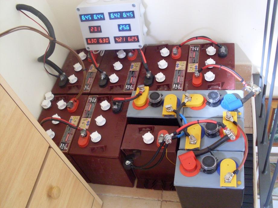

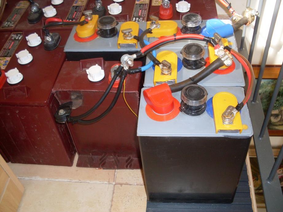

    Os cuelgo unas fotos de mi banco de baterías de 23 vasos en el estado actual: 6 monoblock Trojan T105 (200Ah C10) más 1 "vaso" Trojan T105 (extirpado de una monoblock) más 4 vasos Fiamm (300Ah C10).
    De momento lo tengo así, para comprobar como se comportan los vasos Fiamm. Resultado: Muy bien!
    A la larga quitaré 3 de los vasos Fiamm y volveré a poner la séptima Trojan T105 que ahora tengo de reserva
    Mantendré los 3 vasos Fiamm en flotación permanente y así tendré para sustituir el vaso no.23, cuando éste falle ...
    Decir que los vasos Fiamm (de tracción) tienen como 10 años, pero se entienden bien con mis Trojan T105 (de 2 años)
    La densidad en los Fiamm no llega a 1.27 g/ml (solo a 1.25 g/ml), o sea, no tendrán la capacidad nominal de 300Ah C10, pero precisamente por esto es posible que se parezcan más a mis T105 ...

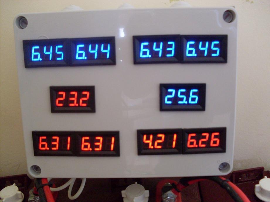

    La Foto no.3 es un detalle del "vaso T105" - me gusta, como ha quedado
    En la última foto se observan 3 cosas:
    1. Los voltímetros azules indican un valor ligeramente mayor que los rojos (si se sabe, no molesta)
    2. El tercer voltímetro rojo muestra la tensión de solo dos vasos; para comparar hay que multiplicar por 3/2
    3. El cuarto voltímetro rojo es el de los 3 vasos Fiamm. Tienen una tensión ligeramente menor que las T105
    P.D.: La tensión real (según multímetro bueno) se acerca más a los valores en rojo que a los en azul

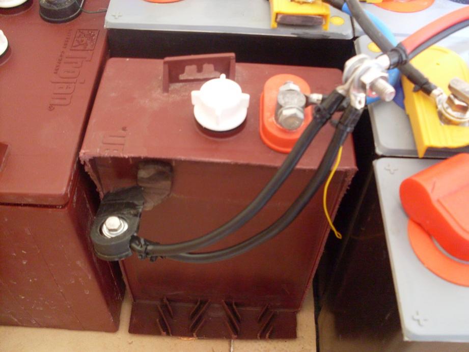

    El compañero css_fran me ha pedido por MP, que explique un poco como he castrado a mi Trojan T105, porque él quiere hacer lo mismo. Le contestaré aquí en público, por si otros foreros también estuvieran interesados.
    Las Trojan T105 son de 6V / 205Ah C10; tienen tres celdas de 2V conectadas en serie.
    Las celdas están conectadas entre sí por puentes de plomo internos, entre las celdas laterales a la central.
    Las celdas laterales además llevan los bornes externos; una celda el polo positivo y la otra, el negativo.
    Los puentes están en el lado opuesto de los bornes, en posición simétrica.
    Os pongo una foto de mi "vaso Trojan", para ilustrar lo dicho
    . . . . . . . . . . . . . . . . . . . . . . . . . Ecualizar con el híbrido de 48V: Usar solo 23 vasos de 2V-vaso_t105_3.jpg
    Para eliminar las celdas malas y salvar la buena, yo hice lo siguiente:
    1. Coloqué la batería en una piscina de juguete de plástico, para recoger el electrolito
    2. Perforé la carcasa de las celdas malas en el suelo de la celda, para que pudiera salir todo el electrolito (ácido)
    3. Enjuagé con abundante agua usando una manguera metida en el orificio del tapón
    4. Abrí la carcasa de las celdas malas con una sierra de metal (a mano), para tener acceso a los puentes y a las placas
    5. Una vez abiertas las celdas malas, volví a enjuagar con abundante agua
    6. Con la misma sierra separé los puentes de las placas en las celdas malas
    7. Saqué las placas de plomo de las celdas malas - unos 7 kg de plomo en cada celda
    8. Acabé de cortar la carcasa, para quedarme solo con "el vaso Trojan" bueno
    9. Limpié lo que quedaba de la celda mala con un cepillo y mucha agua (había bastante poso fangoso negro)
    10. El resultado se ve en la foto - muy satisfactorio

    Si me falla una de las monoblock T-105, no la tengo que tirar - sé como salvar la(s) celda(s) buena(s)

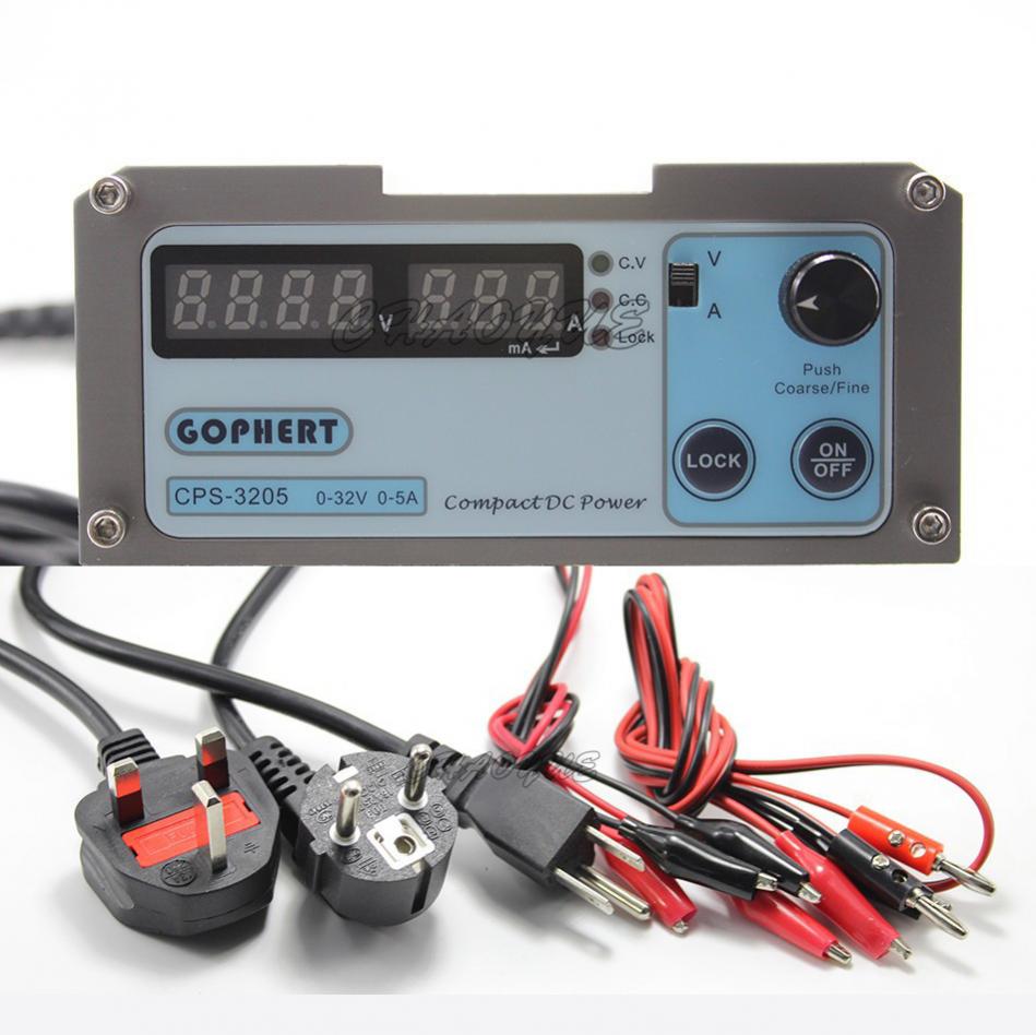

    Para estas tareas también puedes usar esta fuente regulable de precisión. Llega hasta 5-6A y regulable entre 0,01v a 32,20v. Con Constant Voltage o Constant current, como necesites. La tienes en Aliexpress entorno 50€
    cps-3205

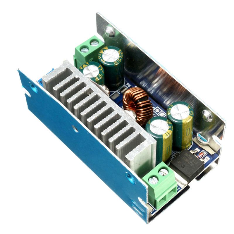

    Si, la cps-3205 es muy buena. Yo he sido más comedido y uso este convertidor DC-DC de hasta 10A:
    . . . . . . . . . . . . . . . . . Ecualizar con el híbrido de 48V: Usar solo 23 vasos de 2V-dc_dc_converter_1.jpg
    8-60V en entrada, 1-36V en salida, 200W. Solo tiene CV, pero funciona. Y solo me costó US$8.00 ...

    Predeterminado Cortocircuitar una celda de una monoblock de 6V o 12V
    Hemos visto que quitar un vaso es una opción muy buena para solventar el problema de los híbridos que cortan a 60V. Mi sistema FV trabaja a 46V desde hace dos años y puedo confirmar que funciona perfectamente, sin ningún problema
    Pero muchos foreros tienen baterías monoblock de 6V o 12V, en vez de vasos individuales y no pueden quitar un vaso. Yo tenía el mismo problema y lo solucioné, eliminando la celda central de una Trojan T-105 (ver foto al final de este post)
    Eliminar una celda es un trabajo sucio, por el ácido y el poso negro en el interior de la celda. Pero hay una opción más fácil y más limpia: Cortocircuitar una celda de la monoblock
    Para cortocircuitar una celda, hay que seguir los siguientes pasos:
    (1) Localizar donde están los puentes de la celda. Suelen estar en los lados opuestos de la celda. Es decir, si un puente (o el borne) está a la izquierda, el otro estará a la derecha (ver foto)
    (2) Abrir la carcasa de la monoblock encima de los puentes de la celda a cortocircuitar - o destapar toda la celda
    (3) Vaciar la celda de su electrolito, por ejemplo con la jeringa de un densímetro
    (4) Descargar la celda totalmente, por ejemplo conectando una bombilla de 2V 10W hasta que se apague
    (5) Con un taladro, hacer un agujero de 6 u 8 mm en cada puente (son de plomo), para atornillar un tornillo de 6 u 8mm con su tuerca (para poder conectar un cable)
    (6) Unir (cortocircuitar) los dos puentes de la celda con un cable bien grueso (35mm²). Tiene que ser grueso, porque por este cable pasará la misma intensidad que por el banco de baterías (p.e. >100A para un consumo de 5kW)
    Listo! La celda cortocircuitada se puede dejar abierta, porque ya no tiene ninguna función
    La foto muestra una celda de una monoblock Trojan T-105 que no está cortocircuitada; es una de las celdas que siguen vivas, después de haber eliminado la celda central. Pero sirve para visualizar donde está el puente

    me puedes dar más datos acerca de tu DC-DC?
    otra pregunta... si la tensión en ingreso varía durante el día (por ejemplo desde 12 a 18V), la salida de este dc-dc se mantiene estable a por ejemplo 14.8V automaticamente?
    añadido:
    estos dc-dc suenan como si fueran reguladores sin tener que comprar un mppt de los buenos
    por ejemplo si tengo una placa de 24V y quiero regargar una bateria de 12V, podría poner este DC-DC regulado a 14.8V, en el medio con un regulador PWM simple?
    DC-DC
    Ya no uso el convertidor DC-DC, lo he sustituido por una fuente AC-DC de hasta 10A, regulable entre 0V y 30V. Esta fuente es más confortable para configurar y con el convertidor DC-DC, mi BMS no contabilizaba la descarga de las baterías (las baterías se iban descargando poco a poco y el BMS indicaba un SOC demasiado alto. Claro, como el convertidor DC-DC va de batería a batería, la intensidad que pasa por él, no pasa por el shunt del BMS
    Qué datos te interesan, en concreto?
    Cita Iniciado por maxlinux2000 Ver mensaje
    otra pregunta... si la tensión en ingreso varía durante el día (por ejemplo desde 12 a 18V), la salida de este dc-dc se mantiene estable ...?
    Sí, la tensión de salida del convertidor DC-DC se mantiene estable, aunque la tensión de entrada varíe
    Un inconveniente de mi modelo (barato) es, que no tiene la opción CC, solo permite CV

    En realidad lo que querría es saber donde se compran esta plaquitas dc-dc.
    Tengo en el almacén una placa de 24V y un regulador pwm de 12V viejo y me gustaría usar este material para el jardín.
    Asíq que he pensado de:
    Placa solar (24V-180Wp-60 celdas) --> Conversor DC-DC tarado a 16V en salida --> Regulador PWM 12V --> Batería de camion o 2 troyan o algo parecido.
    De esta forma puedo aprovechar de la placa de 24V sin tener que comprar un regulador caro de mppt o pasarme a 24V y cambiar el regulador pwm... sin contar que prefiero los 12V en el jardín con lamparas led de coche.
    Si piensas que esto puede funcionar te agredecería tu opinión
    Esta placa que te he puesto en el enlace arriba podría valer para este pequeño proyecto?
    Edit Vuelvo a poner el enlace aquí: https://es.aliexpress.com/store/prod...ceBeautifyAB=0
    Las encuentras en Aliexpress, buscando por ejemplo "buck dc dc"
    Y sí sirven para el proyecto que tienes
    Placa solar (24V-180Wp-60 celdas) --> Conversor DC-DC tarado a 16V en salida --> Regulador PWM 12V --> Batería de camion o 2 troyan o algo parecido ... Esta placa que te he puesto en el enlace arriba podría valer para este pequeño proyecto?
    En un principio te sirve el convertidor que has elegido - pero viene algo justo
    La placa de 180Wp tiene Imp=6A y el convertidor admite hasta 10A nominales. Esto aparentemente pinta bien, pero en realidad, estas plaquitas se calientan mucho, si se sobrepasa el 50% de su intensidad nominal. Es decir, tendrías que montar un disipador bastante grande. Te recomiendo comprar un convertidor de 15-20A, que no se calentará
