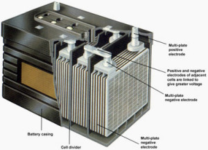

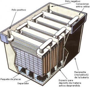

Vayamos a la parte menos misteriosa! He buscado unas imágenes de la estructura interna de batería de plomo-ácido, para tener una idea de donde buscar el puente entre celdas. He encontrado estas:
Archivo adjunto 15156 . . . . . . . . Archivo adjunto 15157
Pues con esta información me pondré manos a la obra. No parece difícil dar con el puente. Ya os contaré el resultado.

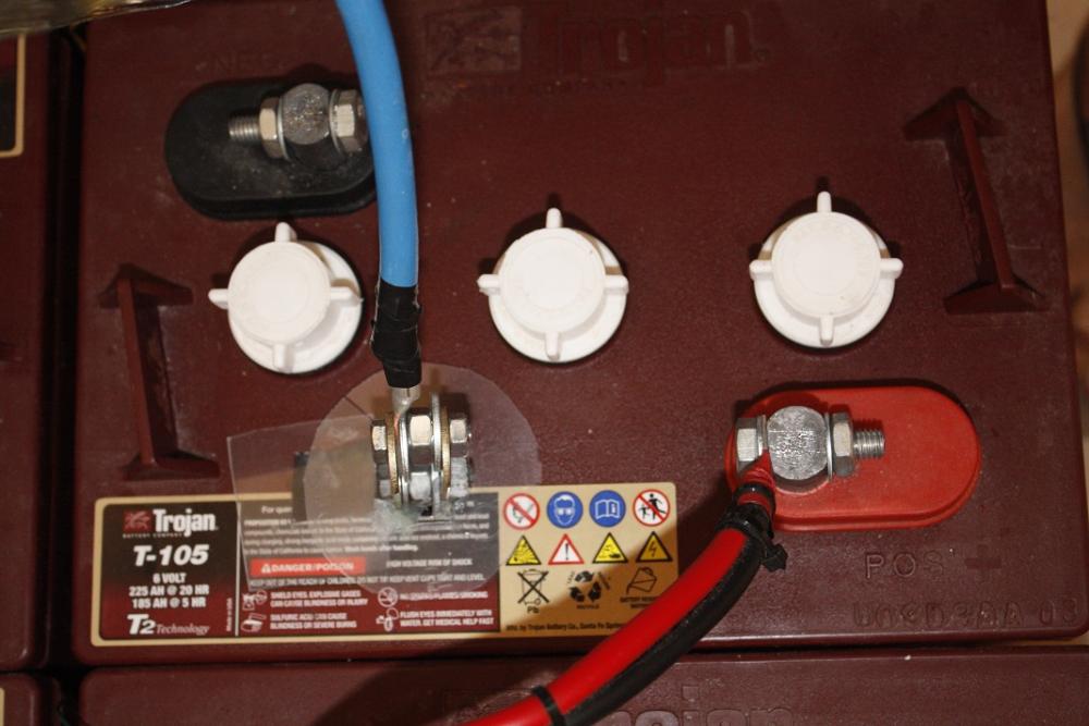

Para poder trabajar con 23 celdas, he tenido que eliminar una celda y montar un borne nuevo en el puente entre celdas. Me ha costado bastante! Pero ahora, después de varios inventos poco convincentes, la pinza versión 3 parece ser estable y fiable.
Si resulta que a la larga no me satisface, me quedan dos opciones:
(1) Extirpar el borne original de la celda eliminada y soldarlo (plomo con plomo) al puente entre celdas
(2) Sustituir la monoblock "castrada" por dos vasos estacionarios o de tracción de 200Ah C10 de segunda mano
Veo bastante interesante la segunda opción, porque resulta que la segunda celda de la monoblock castrada tampoco es perfecta.

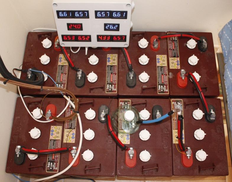

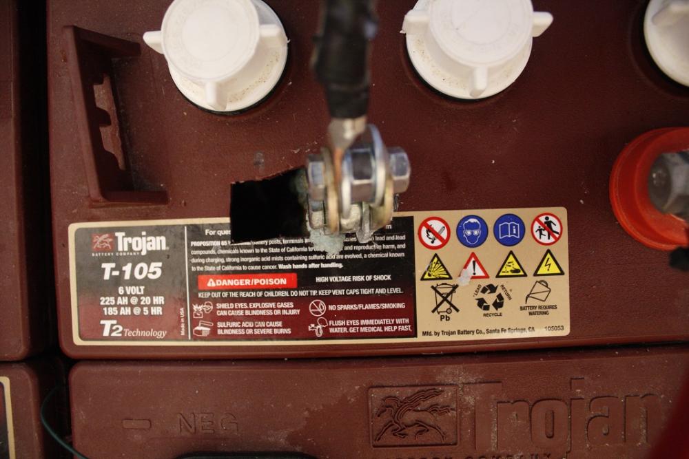

Re: Ecualizar con el híbrido de 48V: Usar solo 23 vasos de 2V
Adjunto 3 fotos. Es como temía: No se ve mucho.
Archivo adjunto 15179 ....... Archivo adjunto 15180 ....... Archivo adjunto 15181
La primera imagen es una total de las 8 monoblock. La "castrada" es la segunda de la derecha en la fila de abajo. La que tiene 4.33V (LEDs rojos). La celda eliminada es la de arriba, la del borne negativo (el borne sin cable)
En la segunda imagen se ve la monoblock "castrada", con su borne nuevo en el puente y el borne original negativo libre
La tercera imagen es un detalle del borne nuevo. Es una pinza hecha por mi, agarrada en el puente entre celdas 1 y 2. La pinza son dos barras de acero galvanizado con dos tornillos que la cierran. En uno de los tornillos va el cable.
Quizá lo más interesante son los cristales blancos que hace el ácido sulfúrico con el hierro galvanizado (en la parte baja del borne nuevo) y que me están avisando que a la larga necesitaré otra solución.
