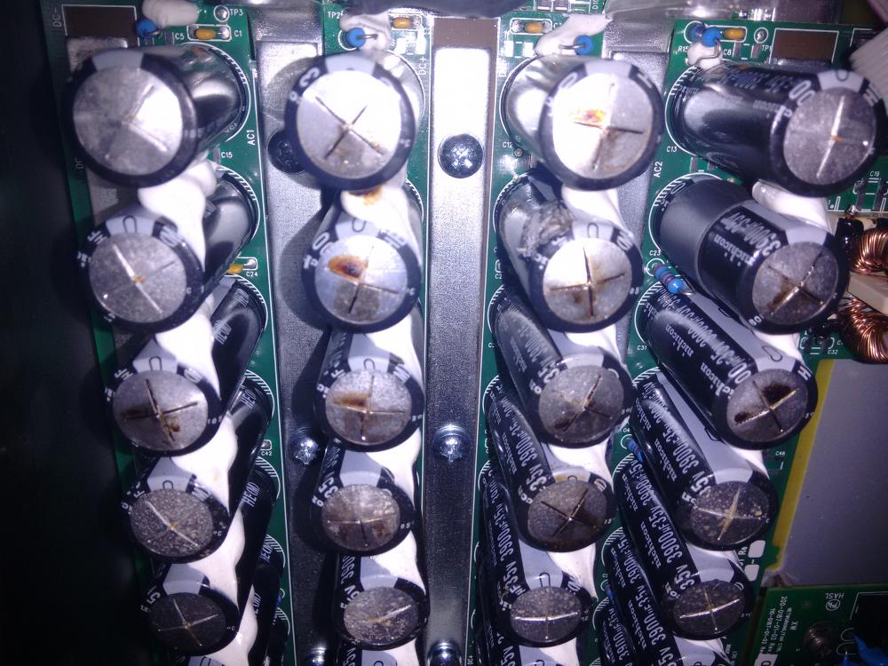

    Uno se puede preguntar porque estos inversores, tienen una tension de corte tan baja (60v).
    Quizas la respuesta es sencilla:
    Los quimicos tienen tension de uso, 6,3v 10v, 16v, 25v 50v, 63v, 100v etc...
    En la concepcion, emplear condensadores de 63v cuesta bastante mas baratos que los de 100v, sobre todo cuando son condensadores de varios miles de microF.
    Eso me recuerda una foto de un inversor nuevo que esta por alla (inversor de otra marca y modelo).
    O simplemente lo diseñaron para baterias de gel por eso no tiene ecualizacion.

    Yo tampoco creo que sea sólo por los condensadores de 63V en vez de 100V. Es que los híbridos de 24V están limitados a 31V y los de 12V a 15.5V. Supongo que son varios componentes los que no aguantan tensiones más altas.
    Y sí, estan diseñados para batería de gel, y además como SAI. Lo de híbrido para FV se ha añadido posteriormente.

    En los de 24v, apuesto que emplean los mismos condensadores (de 63v), pero los MOSFET 24 o 48 seguro que son diferentes, seria cuestion de abrir...
    Seran fiables, (por lo menos en los años que tienen de vida por ahora) porque nadie ha tenido que areglarlos por ahora, sino uno habria comentado el tipo de mosfet que emplean (ya que hablamos de limitaciones).
    Para un condensador 60 para 63v vale, pero yo no me ariesgaria en 62 por 63v, esta muy cerca.
    En los años 2000/2005 no han caido cientos de miles de placas base, por condensadores...
    Yo cuando abro calquier aparato que falla, lo primero que miro, son los condensadores de la fuente (en el secondario), """a la vista""",
    sino, compruebo el de 400v.(midiendo su capacidad).

    Tener en cuenta que en fuentes conmutadas, no se puede poner 'cualquier' condensador electrolítico aunque tenga la tensión adecuada, para fuentes conmutadas debe tener una ESR baja y a ser posible igual o menor que la de el condensador original, si ya sé que va a ser complicado saber el modelo...
    He visto reventar condensadores por eso, aunque trabajen a 1/2 de la tensión nominal, si tienen la ESR demasiado alta se empiezan a calentar de narices y... boooom/pssssssssss !
    Estos son lo de mi Xantrex 4548 que en paz descanse en algún lugar de España del que no tengo noticias hace ya casi 20 días después....
    Mientras tanto mi InfinI solar funcionando perfecto 24/365 al límite.

    Que raro !
    Condensadores de 35V en un inverter de 48V ?
    No es concluyente, pero hay algo que no cuadra....
    No le habrán cambiado la carcasa al inverter para hacerlo parecer otro ?
  25. #250
    2.268
    Predeterminado Re: Ecualizar con el híbrido de 48V: Usar solo 23 vasos de 2V
    Que raro !
    puede que ese mismo PCB se use para inversores de 24v y de 48v y en el proceso de montaje se han equivocado de placa instalando la de condensadores de 35v en vez de la apropiada para 48V.
