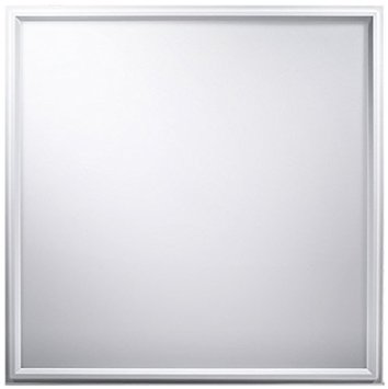

Compañero sheko te aseguro que con un cuadrado de LEDs de 35 vatios para esa
Estancia se tendrían que poner gafas de sol de lo que alumbran (iluminan), te lo dice uno que tiene varios.
Me refiero a esto
Archivo adjunto 14029
Tú por estar tan cerca de Yankilandia (suponiendo que vivas en Monterrey N.L, Mexico) no deberías de tener problemas con el suministro de estas “dulzuras”, otra cosa es la “plata” que te cueste.

gracias por tu comentario jejej "yankilandia" buena esa :P
el problema no es tanto conseguir la iluminación led el problema sigue siendo el mismo en la escuela me pidieron dimencionar un sistema con esos datos.
