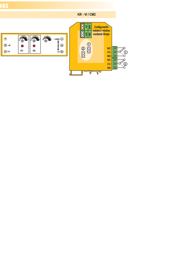

Y no te interesa más un comparador del intensidad? Los que yo conozco tendrías que adaptarlos, porque son para corrientes muy bajas.
Archivo adjunto 14028 Algo así?
