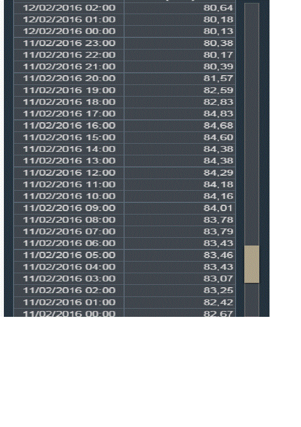

Es algo que ya se hace, mira como aprovechan los excedentes los de las eléctricas. Es la cota de un embalse un día cualquiera.Archivo adjunto 14244
Estamos de acuerdo, Gabriel, la solución de elevar agua es muy buena, a gran escala.
A ver si entiendo los datos que me mandas: La columna de la derecha es el caudal del embalse, o algo relacionado - correcto?
Entiendo que suba desde las 08:00h hasta las 17:00h, pero por qué sube (un poco) a partir de la 01:00h de la noche?
Es porque hay excedentes tanto de día como en algunas horas de la noche?
Re: Rentabilidad de la FV aislada.
Como los saltos están interconectados, a lo mejor ese día les interesaba más bombear en otro salto.
