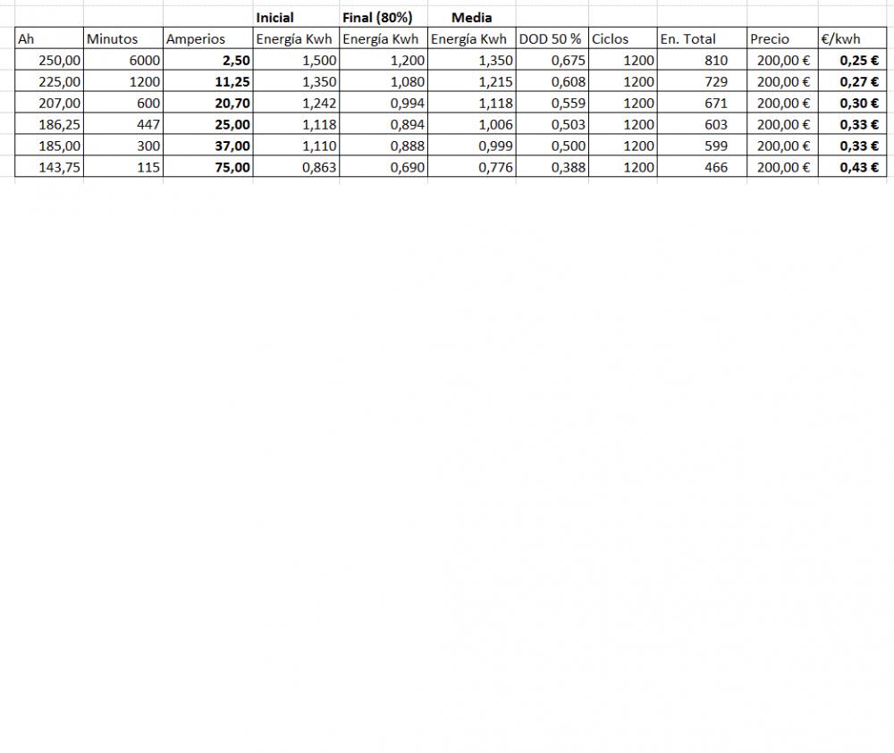

He afinado un poco los cálculos, con los datos que da el fabricante para la batería Trojan T-105 y la verdad es que sale caro almacenar energía. He tenido en cuenta la disminución de entrega de potencia que ocurre al aumentar la intensidad de la descarga. Para mi caso, que utilizaría las baterías por la noche y a primera de la mañana, estimo una intensidad media de 37 A y me sale un coste de almacenaje de 0,33 €. También he tenido en cuenta la disminución de capacidad de la batería, que al final de sus días será del 80% de la inicial. Archivo adjunto 14171
Teniendo acceso a red, de momento, no me convence el uso de baterías.

He afinado un poco los cálculos ... y me sale un coste de almacenaje de 0,33 €.
Estoy de acuerdo con tus cálculos, que incluyen más parámetros.
Has puesto 200 euros como precio de la T-105. Casi siempre veo "ofertas" por 150 euros, IVA incluido. Saldría a 0.25 euros el kWh.
A la Crown CR-220HD, que dice ser igual a la T-105, ya la he visto por 99 euros, IVA incluido. Saldría a 0.17 euros el kWh.
Pero todo esto solo afirma tu mensaje: Sale (muy) caro almacenar energía en baterías de plomo-ácido !

.. la verdad es que sale caro almacenar energía .. me sale un coste de almacenaje de 0,33 €.
En mi opinión es una sabia reflexión.
Y bien argumentada: este hilo es el primer estudio serio, con números y sin otros intereses que los de los propios usuarios, que he visto a nivel mundial.
