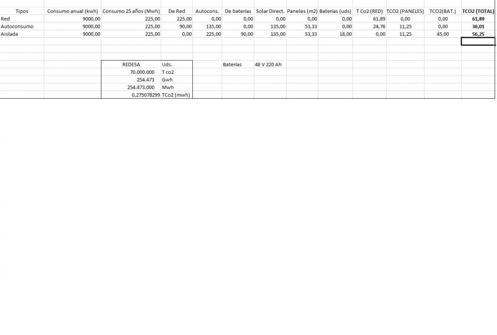

  8. #83
    Gabriel 2015 Invitado
    Predeterminado Re: Rentabilidad de la FV aislada.
    Bueno, yo no lo tengo tan claro. En esta imagen, puedes ver las cantidades de CO2 producidas por tres variantes. Un consumo convencional a red, un autoconsumo y un aislado. Faltaría por determinar, la cantidad de CO2 asociada a paneles y baterías.
    Si alguien tiene datos, lo metemos en la hoja de cálculo...

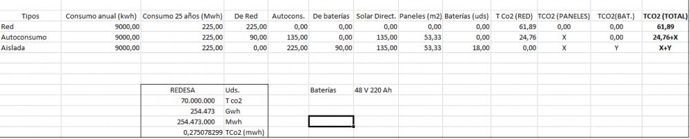

  14. #89
    Pues, según parece, la cosa podría quedar así.Rentabilidad de la FV aislada.-sin-titulo.jpg
    Cita Iniciado por pepet Ver mensaje
    De buen rollo.. calculastes lo que contamina con co2 hacer una central electrica,o nuclear upps uranio radioactivo.. o los Miles de kilometros de cobre y torres de linea de alta tension y alguna cosa mas ,que seguro que me dejo en esta improvisación...en comparació a una fv?
    Pues no, porque todas esas instalaciones ya están hechas, por suerte, porque si no se hubiesen hecho cuando se hicieron, nos pareceríamos más a países en vías de desarrollo de lo que ya nos parecemos...
    Respecto a la contaminación de co2 ...
    ... puedes encontrar tantas respuestas diferentes como búsquedas inicias.
    He encontrado una comparación de huella ecológica que me parece bastante fiable (está en alemán, lo siento):
    Vergleich der CO2-Emissionen pro kwh bei der Stromerzeugung
    Dice que la FV <10kWp con placas policristalinas produce 101g de CO2 por kWh generado.
    Para una central nuclear serían 32 gCO2/kWh y para la hidroeléctrica y eólica serían entre 25 y 40 gCO2/kWh.
    Para la generación con gas natural resultan 150 gCO2/kWh (con recuperación del calor), respectivamente 430 gCO2/kWh (sin recuperación).
    Por el otro lado está la generación con carbón: 950 - 1150 gCO2/kWh.
    Para gasoil no dan valores, pero debe estar entre gas (400 gCO2/kWh) y carbón (1000 gCO2/kWh)
    Dicen que la huella ecológica media de la electricidad distribuida en Alemania es de 600 gCO2/kWh.
    Comparando estos números, me parece justificado decir, que la FV no es una energía limpia, pero sí una de las menos sucias.
    P.D.: En esta comparación sólo se considera el equivalente en CO2 emitido. Por ejemplo, no se tiene en cuenta el problema de los residuos radioactivos de una central nuclear.
