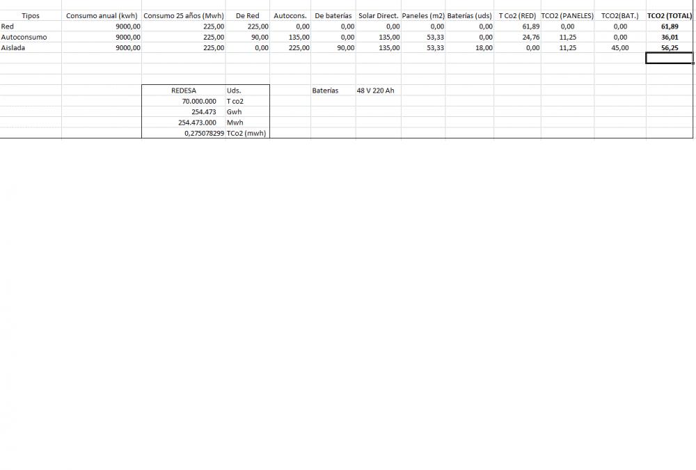

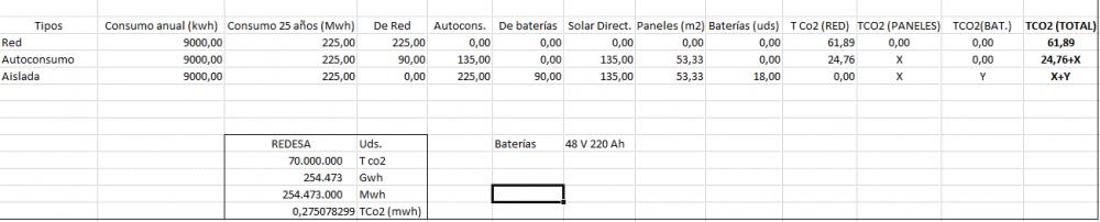

Bueno, yo no lo tengo tan claro. En esta imagen, puedes ver las cantidades de CO2 producidas por tres variantes. Un consumo convencional a red, un autoconsumo y un aislado. Faltaría por determinar, la cantidad de CO2 asociada a paneles y baterías.
Archivo adjunto 14034
Si alguien tiene datos, lo metemos en la hoja de cálculo...

Menos mal que no soy el único que se hace esta pregunta. Ya lo he comentado muchas veces, pero sin resonancia: La huella ecológica que deja una FV (semi)aislada no es nada despreciable! Tengo entendido, que la FV tiene que funcionar unos 15 años hasta borrarla. A partir de allí sería "energía limpia". Es que la fabricación de placas y baterías y su transporte serán rentables, pero nada ecológicos.
Claro que hay energías "más sucias" que la FV, pero esta última tampoco es "limpia". Además, tiene su generación máxima en las horas de menos consumo - de allí el gran problema del almacenaje.
No me entendéis mal, soy un gran partidario y defensor de la FV, pero no deberíamos cerrar los ojos ante la realidad.

Pues, según parece, la cosa podría quedar así.Archivo adjunto 14035

He encontrado una comparación de huella ecológica que me parece bastante fiable (está en alemán, lo siento):
Vergleich der CO2-Emissionen pro kwh bei der Stromerzeugung
Dice que la FV <10kWp con placas policristalinas produce 101g de CO2 por kWh generado.
Para una central nuclear serían 32 gCO2/kWh y para la hidroeléctrica y eólica serían entre 25 y 40 gCO2/kWh.
Para la generación con gas natural resultan 150 gCO2/kWh (con recuperación del calor), respectivamente 430 gCO2/kWh (sin recuperación).
Por el otro lado está la generación con carbón: 950 - 1150 gCO2/kWh.
Para gasoil no dan valores, pero debe estar entre gas (400 gCO2/kWh) y carbón (1000 gCO2/kWh)
Dicen que la huella ecológica media de la electricidad distribuida en Alemania es de 600 gCO2/kWh.
Comparando estos números, me parece justificado decir, que la FV no es una energía limpia, pero sí una de las menos sucias.
P.D.: En esta comparación sólo se considera el equivalente en CO2 emitido. Por ejemplo, no se tiene en cuenta el problema de los residuos radioactivos de una central nuclear.
