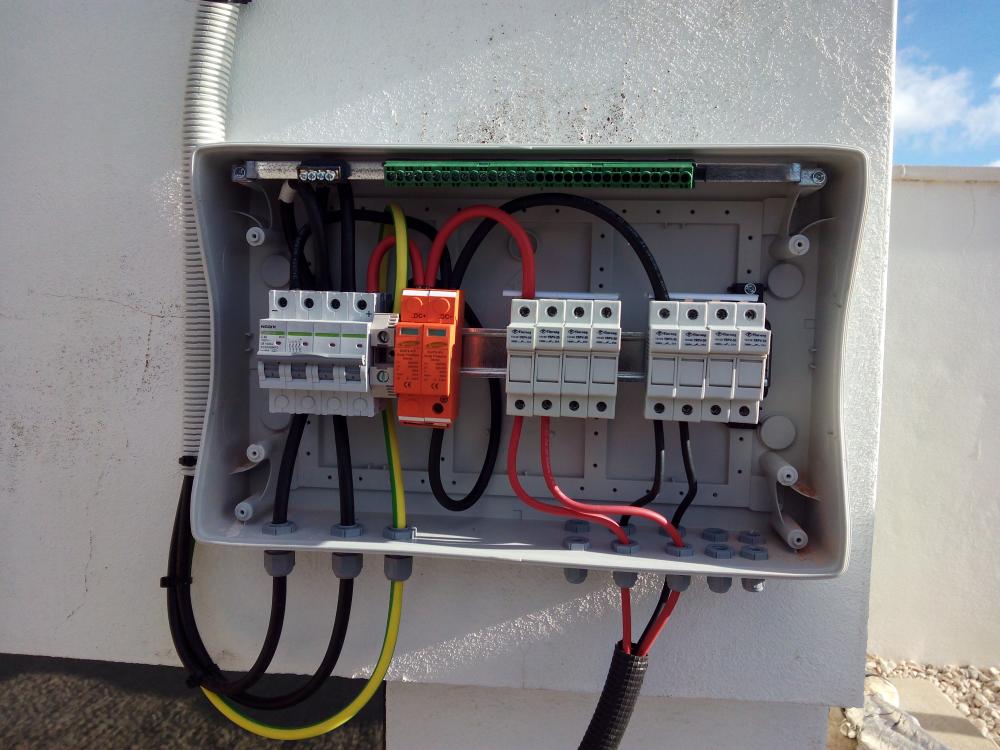

Retomo el hilo para enseñaros como ha quedado la caja de conexiones "hand made". Todo el material no llega a 150€.
Archivo adjunto 14347
He reaprovechado un térmico CC de 40A, he puesto un limitador de tensiones y portafusibles tanto en la parte positiva como negativa.
Saludos,
Francesc.

Muy limpio y muy completo. Enhorabuena!

No está mal, pero para otra vez te recomiendo:
Tubo coarrugado mucho más ancho, así el cable respira y se ventila mejor. De acuerdo que nadie te va a mirar si cumple la normativa, pero por ejemplo, creo que la actual dice que el cable no puede ocupar más del 40% de la sección del tubo.
Además, si un día tienes que pasar más cables, no tendrás problemas.
Entrada a la caja con un sólo prensaestopas de la medida del tubo, así consigues mucha más estanqueidad. Entrada por abajo muy bien, asi no se cuela agua en el interior de la caja.

Gracias por los aportes. Se aceptan las críticas constructivas :-)
