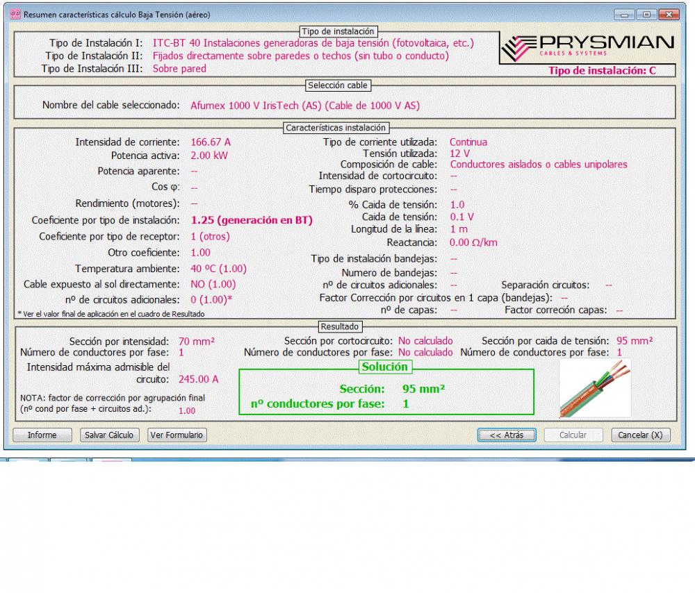

    Pues que hay que calcular también la sección por intensidad...Mi dimensionamiento de los fusibles-sin-titulo.jpg

    Pues que hay que calcular también la sección por intensidad...Pulsa en la imagen para verla en tamaño completo
Nombre: Sin título.jpg
Visitas: 864
Tamaño: 126,2 KB
    95mm2 para un inversor con un pico de 2000w? La fórmula que se usa en este foro dice otra cosa...como es posible resultados tan diferentes?
    Gabriel 2015 Invitado
    Predeterminado Re: Mi dimensionamiento de los fusibles

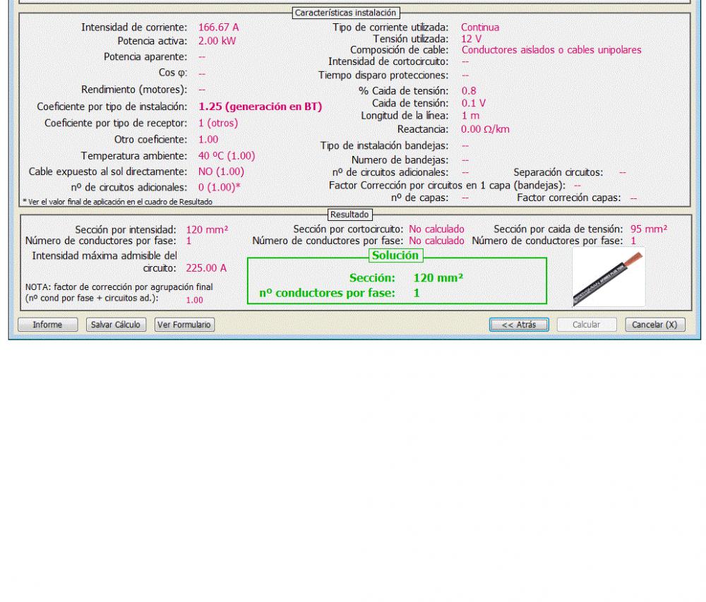

    El resultado no es 95, es 120 mm2. La fórmula que utilizas es para caída de tensión y también hay que calcularlo a intensidad, que en este caso es el cálculo que condiciona el resultado!!!

    Son dos cálculos distintos. El de intensidad, tiene en cuenta la intensidad admisible del cable. En el ejemplo de cálculo que te he puesto el cable es de aislamiento 750 V, pero quizás el tuyo es de 1.000 V. Luego también en el ejemplo la temperatura ambiente es de 40º, pero supongo que no será el caso y que en Verano estará a unos 30º, no? Si quieres dime si el cable es de 1.000 V o 750 V y te digo.
    El cálculo de tensión no repercute en la seguridad, pero sí en el rendimiento de tu instalación.

    Pues no es así. El cable de 70 vale si el aislamiento del cable es de 1000 V y por tanto soporta una temperatura de 90 º. Si el aislamiento es de 750 V, el cable no sirve y se calentaría en exceso.
    Con respecto a los cálculos de intensidad admisible y caída de tensión, han de hacerse siempre, y utilizar la sección mayor que se obtenga de los cálculos.
    El cálculo a caída de tensión tiene como fin determinar la diferencia de potencial entre el inicio y el fin de una línea.
    El cálculo de intensidad admisible determina la sección del conductor para que no se rebase una determinada temperatura.
    Por ejemplo, y aplicando los datos de este post, suponiendo que la longitud del cable es de 1 m, tenemos que el cálculo a caída de tensión da una tensión de 70 mm2 y a intensidad admisible de también 70 mm2, si el aislamiento del cable es de 1000 V.
    Suponemos ahora, que la longitud de la línea es de 0,5 m. En este caso sería suficiente con una sección de 50 mm2 para el cálculo a caída de tensión y seguiría siendo de 70 mm2 para el cálculo de sección por intensidad. Como es lógico, tendríamos que emplear la sección mayor de las dos, en este caso, 70 mm2.
Visitas: 864
Tamaño: 126,2 KB
    Gracias Gabriel. En el anterior cálculo que hiciste pusiste 167 amperios o algo así, son 200.
    Al ser el cable de aislamiento 1.000 V y soportar 90 º te sirve. Pero si fuera de 750 V, no. De nada.

    Aquí lo tienes. Pulsa en la imagen para verla en tamaño completo
Visitas: 558
Tamaño: 167,6 KB
    Y por que has escogido el resultado de 70mm? No decías que hay que hacer ambos cálculos y escoger la sección mas grande? En el otro lado pone 95mm de sección por perdida de tensión.
    A ver, puede coger 70 mm2 porque la diferencia en caída de tensión de 95 a 70 va a ser mínima.
    Además, como te dije antes, si el cable, en vez de un metro, tuviese cincuenta centímetros, aplicando la fórmula que utilizas, la sección a caída de tensión podría ser de 35 mm2, en lugar de los 70, de acuerdo? Ahora dime tú, qué cable de 35 mm2 soporta una intensidad de 200 A?
