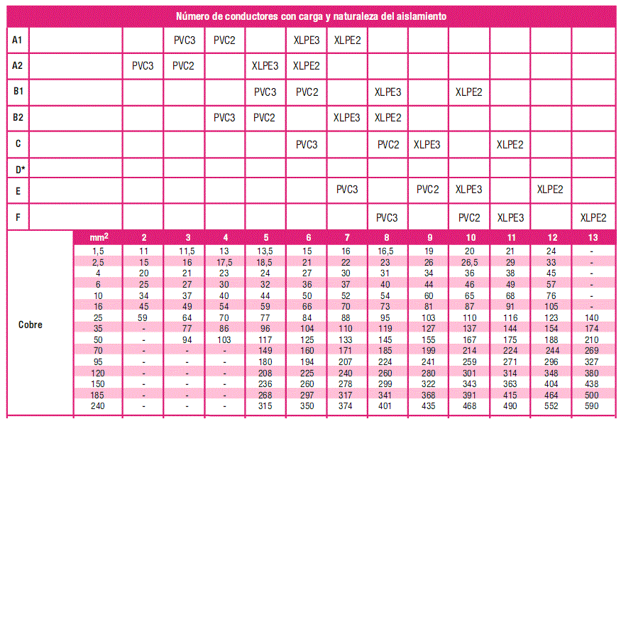

    Pues me cuesta creerlo...Archivo adjunto 14004
    Eso es lo que dice la ITC-BT-19 del REBT...
    Esta tabla, que es para conductores al aire y no le da el sol directamente.
    Si el cable es de 90, te sirven las columnas 11 O 13.

    Más que un cálculo es una comprobación. Si tienes una potencia P y una tensión V, determinas la Intensidad que circula por el cable como I=P/V. Con esa intensidad, ves si cumple con el cable que tienes, ya que el fabricante te lo facilita. Si no lo tienes, puedes utilizar una tabla que te paso ahora.

    Y si te descargas el Prysmitool, puedes hacer todos los cálculos a la vez, meter todas las variables y elegir cualquier tipo de cable.
