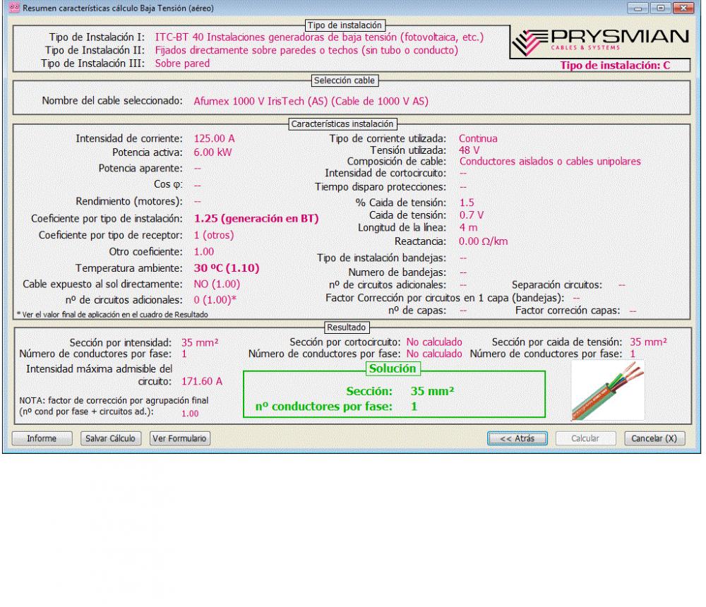

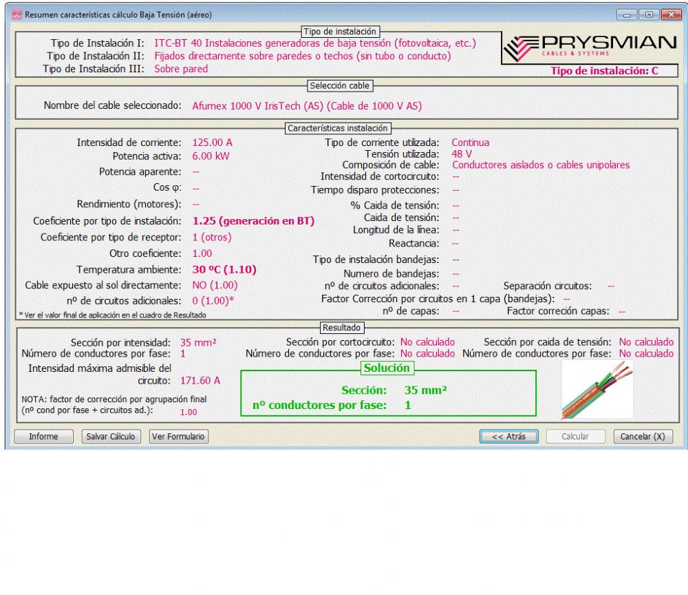

3 Archivos adjunto(s)

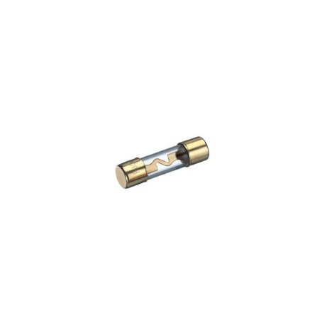

Estaba pensando en estos fusibles para los circuitos de placas-regular, regulador-bateria, y regulador-consumo de 12v, se trata de unos "Motion bagu 30A", son de tipo AGU, en la pagina donde los venden no pone mas informacion, es una pagina de car-audio:
Archivo adjunto 14007
Los porta-fusibles aereos son estos, sirven para conectar cables de hasta 21mm, el modelo es "Motion Agu 108", son para fusible Agu:
Archivo adjunto 14009
Y para el tramo de bateria-inversor, usaria uno de tipo ANL de 200A, un "Evus 200A ANL", en la pagina pone que es resistente a altas temperaturas (150º):
Archivo adjunto 14010
A este ultimo le haria un portadusibles con una pletina de acero y unos tornillos, por que los portafusibles que he encontrado no me sirven para mis cables.
Pues no lo veo claro, es que parecen fusibles específicos para instalaciones en automóviles. Has visto estos?
Fusibles fotovoltaicos cilíndricos gPV - DF Electric

... usando la formula de perdidas que se utiliza en el foro mas comunmente (2*L*I/56*%v), a mi me salen 49,4mm2 para un cable de un metro que deba llevar 166A (los 2000w de pico) con una perdida estimada de 3%...no se como lo ha calculado gabriel pero a el le salia 90mm para el mismo calculo ...
He encontrado el post de Gabriel 2015, donde hace este cálculo
Sus parámetros son 167A / 12V / pérdidas 0.8% / longitud 1m
Con estos valores, la "fórmula del foro" da una sección de 60mm²
Gabriel 2015 obtiene 95mm² como resultado. Pero parece que la aplicación ha hecho el cálculo para 225A (margen de seguridad)
Para 225A, la fórmula del foro da 80mm² como resultado
Sigue habiendo bastante diferencia entre los dos resultados: 80mm² y 95mm², casi el 20%
No sé a qué se debe la diferencia, pero supongo que la aplicación de Gabriel 2015 "corta por lo sano" donde puede
Re: Mi dimensionamiento de los fusibles
La aplicación lo calcula por iteración, seguramente, y tiene en cuenta que cerca de los 70º, en lugar de 56 se irá a 48.

Archivo adjunto 14013 Vamos, que va bien, pero asegúrate que el cable es de 90ºC. Con un fusible de 150 A, no deberías tener problemas.
¿ No entran en esos datos los metros de cable ?
Si, Jiro tiene batería de 48V. Pero ojo: Son 4m de cable.
Con 4m de cable de 35mm² con 125A tienes un 1% de pérdida por caída de tensión (0.5V respectivamente 62W).
Si quieres solo el 0.5% de pérdida, necesitas cable de 70mm² (o mejor, 2 cables paralelos de 35mm²).

Archivo adjunto 14014 La longitud del cable influye en la caída de tensión. Aquí lo tienes con 4 m. Pero vamos, que si el cable es de 90º, no hay problema.
Yo lo de Jiro, si tiene cable de 90, lo veo perfecto.
Jiro
No entran, porque Gabriel 2015 calcula el calentamiento por metro de cable. Es "el otro tipo" de cálculo, para el calentamiento.
Gabriel 2015
Eh, has hecho el cálculo con 0.7V caída de tensión - es el 1.4%, me parece mucho. Son 0.7V*125A=88W perdidos.
Asimismo, tu resultado de caída de tensión sale parecido al mío. Hay que ver lo positivo; algo es algo ...
