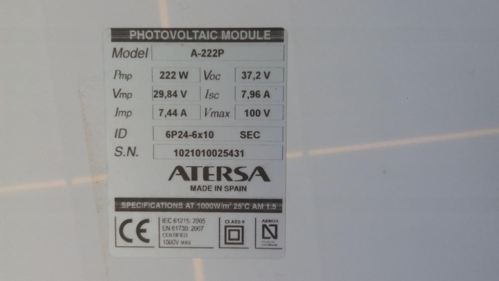

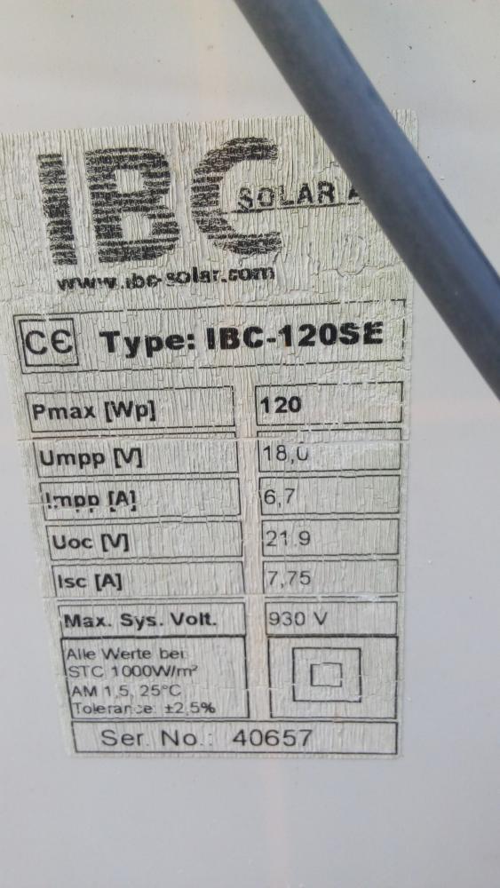

Hola, yo también estoy ampliando paneles, la última ampliación cambie el xantrex por un outback flex max 80, (algo mas potente que el de Francesc) antiguamente tenia 8 placas de 120 ( las que iban con el xantrex) luego añadí dos de 220 y cambie al outback, y ahora voy a meter dos mas de 285, y no se si el outback lo soportara, sabría decirme alguien si lo puedo montar todo con el outback y como? ¿en serie, paralelo, por grupos y luego en serie, etc...?
Gracias de antemano
Re: Gestionar 2 reguladores de carga de diferentes marcas
jordicamps
... tenia 8 placas de 120 ... luego añadí dos de 220 ... dos mas de 285 ... ¿en serie, paralelo ...?
No nos dices si tienes sistema a 12V o a 24V. Ni tampoco el tipo de placas: de 36, 60 o 72 células. Necesitamos esta información para recomendarte como conectar las placas.
Lo que ya te podemos decir, es la intensidad máxima Imax que vas a ver entre regulador y batería.
La potencia FV es 8*120W + 2*220W + 2*285W = 1970W
- Si el sistema es de 24V, Imax será de 82A
- Si el sistema es de 12V (que no lo sea !), Imax sería de 164A
- Si el sistema es de 48V, Imax será de 41A
Ya ves, que a 12V, ni hablar. A 24V tendrás el FM80 al límite, pero funcionará. A 48V, hasta puedes ampliar más.

Muchas gracias por la pronta respuesta, primero de todo comentarte que va a 24v, las placas son las siguientes:
Potencia Nominal -0, +5W (Pmax). 285W.
Tensión Máxima Pico (Vmp). 30.27V.
Intensidad Máxima Pico (Imp). 9,41A.
Tensión Circuito Abierto (Voc). 36,56V.
Intensidad de Cortocircuito (Isc). 9,68A.
Dimensiones (mm). 1640 x 990 x 41
de estas fan a ir dos unidades
Archivo adjunto 14059
De estas van dos unidades
Archivo adjunto 14060
Y de estas van 8
Y tampoco se si montar las de 185w en serie entre ella y luego en paralelo con las demás?
También he oído hablar de montarlo todo en serie, ando un poco perdido en el tema del tipo de conexión de los paneles.
- Las placas de 285Wp son de 60 células (Ump=30.3V, Imp=9.4A)
- Las placas de 222Wp son de 60 células (Ump=29.8V, Imp=7.4A)
- Las placas de 120Wp son de 36 células (Ump=18.0V, Imp=6.7A)
Te recomiendo 4 strings (o ramales), que conectas en paralelo al Outback FM80.
- El primer string son las dos placas de 285W en serie: Ump=60.6V, Imp=9.4A
- El segundo string son las dos placas de 222W en serie: Ump=59.6V, Imp=7.4A
- El tercer string son 4 placas de 120W en serie: Ump=72.0V, Imp=6.7A
- El cuarto string igual, 4 placas de 120W en serie: Ump=72.0V, Imp=6.7A
Estos 4 strings en paralelo al FM80 dan 30.2A a 59.6V, que son 1800W - nada mal para los 1970Wp nominales que tienes.
