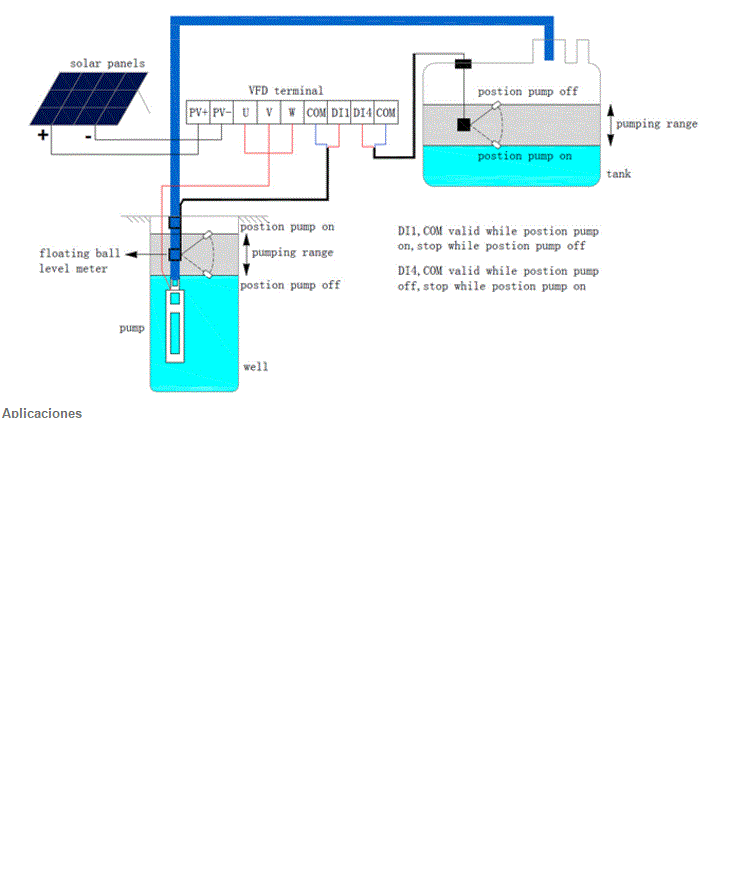

Yo creo que lo que necesitas es un variador solar. Con 8 placas de 250 w y un variador de 1.5 kw lo tendrías hecho. En Verano te podría llegar a funcionar 6 horas al día y en invierno 1,5 horas. No necesitas baterías y te sale más barato que un generador que tenga una eficiencia aceptable.
Además el variador, cuando la potencia de las placas no es suficiente, hace que la bomba gire más despacio, adaptándose a la potencia producida por las placas.
Archivo adjunto 13991 Y mira, el esquema no puede ser más sencillo.

Los paneles para trabajar directos con variador mejor de menos potencia y más paneles seriados para elevar más el voltaje. Aunque dependerá del variador que uses y la cantitad total de agua al día que quieras sacar (por ej, puedes poner menos panel y que saque agua más despacio, y en vez de 1h este 2h o 3h sacando).
Re: INSTALACIÓN PARA BOMBA 1,5HP
Bueno, viendo los datos que nos aportas, se puede deducir que la cota a la que está el agua, cuando no funciona la bomba, es de -100 m y cuando la bomba funciona un tiempo, desciende hasta -105, momento en el que corta, dejando unos 6 0 7 m de agua por encima de la bomba para evitar el riesgo de cavitación. Tomamos, por tanto una altura manométrica de 105 m. Con un motor de 1.100 w, debería entregar unos 1.900 l/h. El punto de funcionamiento de tu instalación debería ser 105 m-1.900 l/h, punto en el que la potencia absorbida por la bomba coincide con la potencia máxima del motor, con un rendimiento mecánico del 48 %, es decir, de cada 100 w, 48 son para subir agua y 52 se van en turbulencias en el rodete. En ese punto, el rendimiento eléctrico del motor es del 68%, por lo que necesitas alimentar al motor con una potencia de 1,1/0,68=1.617 VA.
Te he hecho estas aproximaciones para ver si realmente funcionaría con 6 placas de 250 W y la verdad es que no. Hacen falta 8.
En cuanto al tema del variador, si el motor de la bomba es monofásica, te recomiendo Placas+Inversor. Si es trifásico, te recomiendo Placas+Variador. El pico de arranque es elevado, ya que la contra-presión en el arranque es de unos 10 kg/cm2 y puedes tomarlo como 6 veces el nominal. En el caso del variador no tendrías problema y en el caso del inversor, con el de 5 KVA es suficiente. Si te decides por el variador, como mucho puedes bajarlo un par de Hz; ten en cuenta que la potencia absorbida por la bomba no es lineal con respecto a la velocidad de giro de la misma y la instalación está pensada a 50 Hz.
