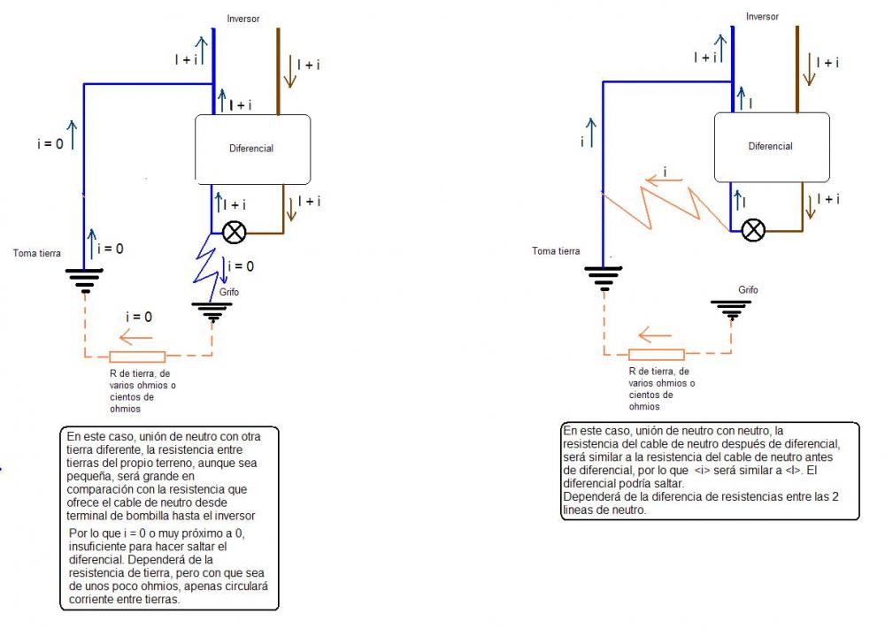

Si unes un neutro a una toma de tierra aguas abajo de un diferencial, el diferencial debe saltar, si no lo hace tienes un problema.
En mi caso con unas 4-5 picas de tierra para tomas de enchufe y alimentaciones, entre el neutro de la distribuidora y mi toma de tierra, con un polimetro normalito existen unos 0.8v de diferencia, la distancia al trafo es de unos 200metros.
Esta tensión es suficiente para que uniendolos con un cablecito el diferencial dispare. Lo cual es su cometido, disparar cuando existen "fugas" de la intensidad indicada, en este caso unos 30mA.
