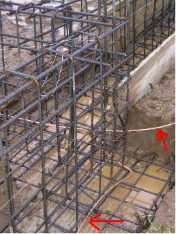

La tierra (el suelo que pisamos) es como un conductor muy gordo muy gordo, pero que tiene una cierta resistencia al paso de la corriente. Por eso, cuanto más superficie de contacto abarques, entre el cable de tierra/pica y la propia tierra, menor resistividad total obtendrás. No es lo mismo 2 picas separadas 1 metro que 2 picas separadas 10 metros, aunque luego se unan en un punto común.
La idea es siempre la misma, ganar equipotencialidad. Si el suelo que rodea la casa está llena de picas, habrá una equipotencialidad mayor en todo lo que rodea la casa. Todo estará al mismo potencial. Y mejor será el contacto entre el cable de tierra y la tierra que rodea la casa.
Si pones una sola pica en una esquina de la casa, podrás tener una diferencia de potencial con respecto a la otra esquina. Eso es lo que se intenta evitar.
Si la tierra, en vez de ser de arena, tierra vegetal, arcilla, grava etc etc, fuese de cobre puro, no haría falta poner ni una sola pica. Bastaría con conectar el cable de tierra a esa tierra "de cobre". Pero como no es así, hay que "pinchar" con piquetas en varios puntos para intentar que la tierra se parezca más a esa tierra imaginaria "de cobre".
En los edificios, o en las viviendas unifamiliares, lo que hace de "pica" son todos los cimientos. El cable de tierra se une a la armadura metálica de los cimientos en varios puntos, antes de hormigonar. Eso garantiza que la superficie que rodea el edificio, la propia superficie donde se asienta y todo el edificio en general, está al mismo potencial.

Lo ideal es, tener acceso a la estructura metálica de los cimientos de la casa. Es la mejor "toma de tierra".
Si esto no es posible, hay que clavar varias picas de tierra en el entorno de la casa y conectarlos entre sí. Si tienen que ser 2, 4 o más picas, depende de la resistividad del terreno. O sea, es individual.
