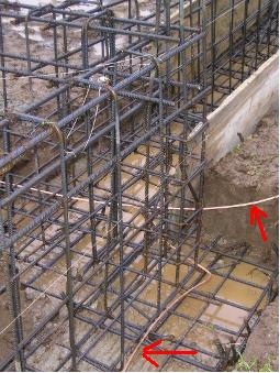

Lo ideal es, tener acceso a la estructura metálica de los cimientos de la casa. Es la mejor "toma de tierra".
