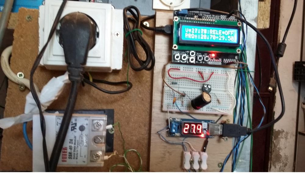

    Hola
    He leido este mensaje y me suena a un tema que tuve que resolver hace tiempo (basicamente subida de tension bastante rapida en estado de alto SOC, I de placas alta, I consumo bajo)
    En mi caso el regulador FM80 tampoco reaccionaba rapido y, en ocasiones el inversor cortaba por tension alta de entrada (en mi instalacion a 24V por encima de 30V)
    Hize una ñapa rápida con un arduino y un rele SSR(por eso de conmutar rapido y muchas veces) en donde programo la tension a la que quiero RELE ON y a la que quiero RELE OFF
    Buscando algunas fotos....
    Salto erróneo al SOC 100% en regulador RichElectric SS-50C-20160424_173312_50.jpg
    Veo que lo tienes resuelto y que, en todo caso, ya te manejas con arduino
    No me puedo creer que tengas un Outback. Viendo todos tus juguetes, ya pensé que el regulador te lo habrías construido tú mismo.
    Estuve tentado, pero francamente no tengo tiempo y, ademas, en este caso, para hacer un convertidor MPPT, puede que te salga mas caro hacerlo tu que comprarlo salvo que tengas piezas gratis (bobina, etc)
    Tampoco tengo tantos "juguetes", solo un arduino que puse inicialmente para controlar que no subiera la tension de la bateria mucho (y se cortara el inversor y dañara las baterias) y el duinomite que he puesto ahora para controlar en general la instalacion FV
    Tengo ademas el handicap de que la instalacion FV no es donde vivo sino una casa a 40Km de Madrid donde estan mis suegros que no tienen formacion técnica y a los que le quiero facilitar la vida (encender luces exteriores por la noche, Termo, depuradora, etc).
    Los inventos "por vicio" para cuando me jubile (va quedando menos)
