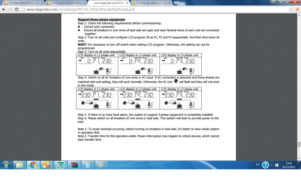

- 31/12/2015, 12:44 #3Gabriel 2015 Invitado
Re: Generar señal trifásica en aislada.
- 31/12/2015, 12:47 #4el_cobarde Invitado
Por qué dices esto? Estos inversores son de aislada, no necesitan la red de distribución y tampoco sincronizan con ella. Producen su propia señal, sea monofásica o trifásica.
La entrada de red 220Vac es opcional para semiaislada, está pensada para chupar de red cuando no hay sol y la batería está descargada.
Me parece que te equivocas ...
Lo que dice es que no funcionará (el modo trifásico) en "line mode", si no hay entrada de red trifásica (el "line mode" es el modo de chupar de red). Pero los inversores si generan trifásica en "battery mode", que es el modo de placas FV o batería.

Pero no dudo de que funcione bien, esta combinación de 3 inversores para trifásica en aislada: Cada inversor produce su corriente alterna independiente y la llamada "placa en paralelo" o "placa de conexión" sincroniza los tres inversores y les da un desfase de 120° entre sí.
