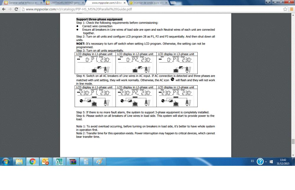

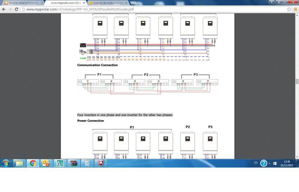

Archivo adjunto 13977 Pero este que me dices también copia la señal de la red de distribución. Por eso, si se pudiese crear una señal, se podrían utilizar todos estos que son tan baratos, como el que me dices.
Archivo adjunto 13978 Aquí te explica que si no hay señal en AC IN trifásica, la cosa no va...
Por qué dices esto? Estos inversores son de aislada, no necesitan la red de distribución y tampoco sincronizan con ella. Producen su propia señal, sea monofásica o trifásica.
La entrada de red 220Vac es opcional para semiaislada, está pensada para chupar de red cuando no hay sol y la batería está descargada.
Gabriel 2015
Me parece que te equivocas ...
Lo que dice es que no funcionará (el modo trifásico) en "line mode", si no hay entrada de red trifásica (el "line mode" es el modo de chupar de red). Pero los inversores si generan trifásica en "battery mode", que es el modo de placas FV o batería.

Pues no sabes que alegría me da estar equivocado. Entonces se puede instalar una trifásica en aislada por un precio muy asequible. Gracias.

Pero no dudo de que funcione bien, esta combinación de 3 inversores para trifásica en aislada: Cada inversor produce su corriente alterna independiente y la llamada "placa en paralelo" o "placa de conexión" sincroniza los tres inversores y les da un desfase de 120° entre sí.
Al igual que en la "conexión paralela normal", la placa sincroniza los inversores con el desfase 0°, obteniendo CA monofásica a la misma tensión, pero con doble intensidad.
