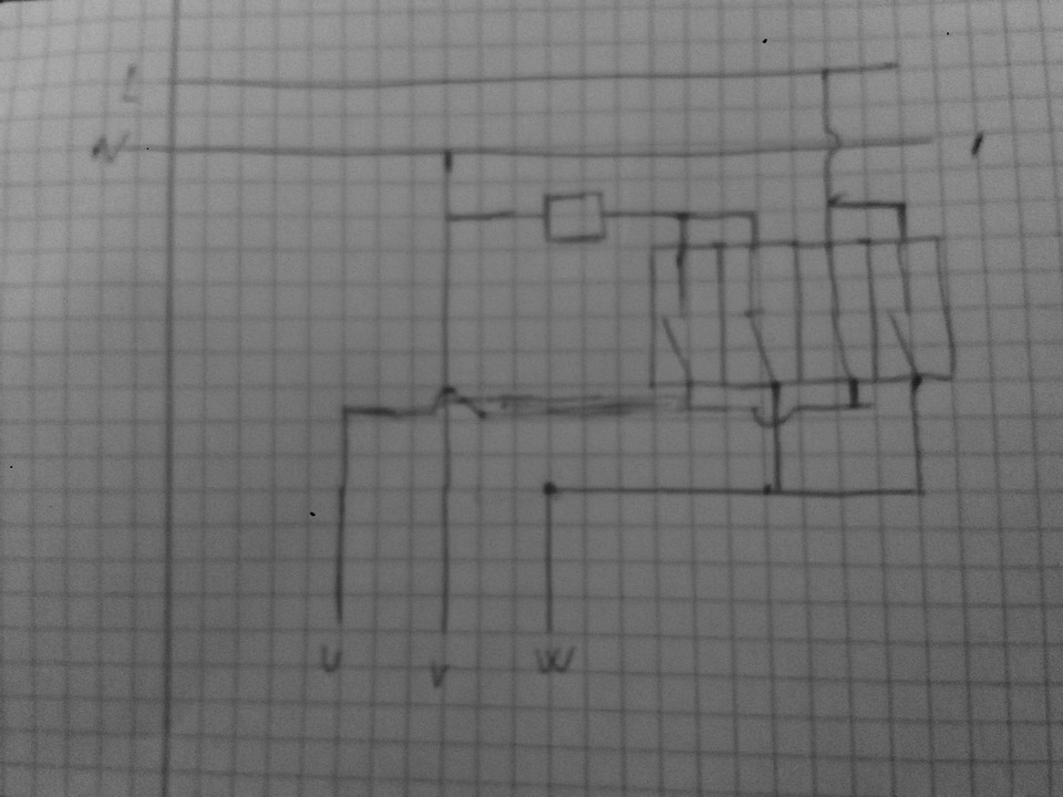

Sería muy sencillo si los motores sólo girasen en un sentido. Habría que añadir un condensador por cada línea como dices, y que se pudiera conmutar a una fase u otra, RS o RT. Lo malo es que la línea que alimenta los motores es la misma, y da corriente a cada motor con un contactor que está en la torre y un condensador para toda la línea no puedo poner, por que puede funcionar un motor, o dos a la vez...tendría que dejar el contactor que tiene ahora y poner otro aguas abajo NA/NC para conmutar el condensador...tiene miga, tiene miga

Yo creo que si hago eso, el motor siempre giraría en el mismo sentido. Me parece que tengo que conmutar el condensador en las bornas del motor, no?
Archivo adjunto 13975 La línea LN viene del contactor que ya está instalado.

La solución de los condensadores sirve casi seguro, es lo más barato. Se cablea antes de los contactores que hacen la inversión de giro no hay ningún problema, más que una pequeña pérdida de potencia.

Pero el problema es que los cuatro motores no funcionan a la vez, por lo que en el caso de colocar variadores, tendría que colocar uno por cada motor. También hay que tener en cuenta que la línea principal es común para los cuatro motores, por lo que necesitaría cuatro líneas para poder invertir el giro desde el cuadro principal. También hay que tener en cuenta que la distancia del último motor al cuadro es de 200 m. Conclusión, yo creo que es mejor utilizar dos de los tres cables actuales para para la línea L+N y colocar los condensadores en las bornas de cada motor, conmutándolos con un nuevo contactor comandado con el cable que me sobra de la línea principal. A parte, cada torre tiene un cuadro bastante grande que permite meter el condensador y el contactor. Estamos hablando que todo esto me costaría unos 100,00 €.
