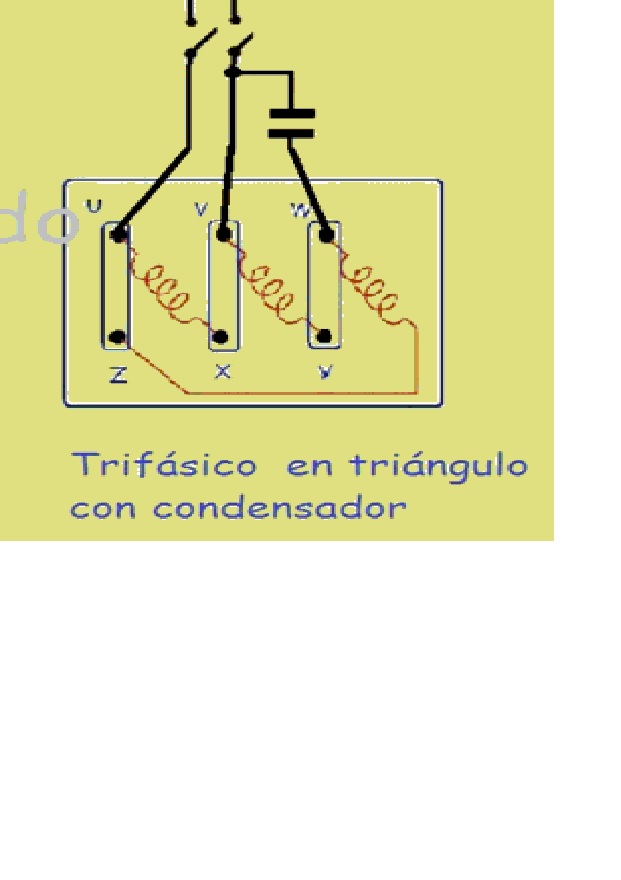

Archivo adjunto 13979 Esta es la típica conexión de condensador para motor trifásico. Si conmutamos L y N el sentido de giro sigue siendo el mismo, no? Cambia el sentido de giro colocando el condensador entre U y V y llevando la fase que iba antes a U a W, no?
Correcto. Pero en el esquema que te he puesto NO CAMBIA L y N, lo que cambia es la conexión del condensador, a L o a N.

Con el esquema tuyo me ahorraría tres contactores, pero tengo una duda. Según veo en tu esquema, la fase U del motor siempre se alimenta a través del condensador. No se desfasaría siempre en ese sentido, independientemente de la secuencia FFN o FNN?
No lo dudes...cambia el sentido de giro...seguro, comprobado en multitud de veces.
Indudablemente, el par de arranque y la potencia disminuye, pero es una solución que se ha utilizado y se seguirá utilizando.
En tu caso, al tener una reductora, pienso que la potencia proporcionada será más que suficiente. Todo es probar.
