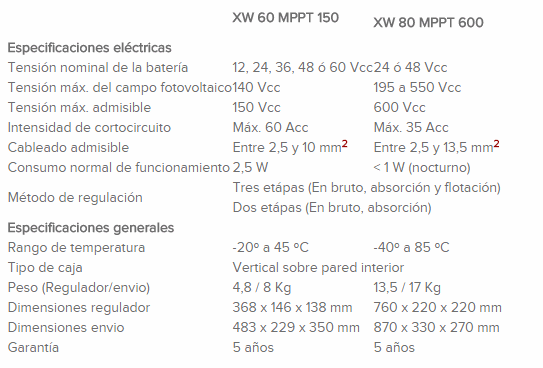

La bestia que quiero poner es esta:
Regulador solar MPPT de 80A y 600V Xantrex XW-MPPT80-600
Que sustituiría al hermano pequeñito: "Regulador solar MPPT de 60A y 150V Xantrex XW-MPPT60-150"
Archivo adjunto 13884
Con este aproach, "sólo" he de configurar los arrays, manteniendo todo el conexionado. No teniendo que bajar más cables desde el tejado al garaje......de momento hasta la próxima ampliación. El regulador este diría que aguanta 4500W en placas.
Según su ficha técnica puede con hasta 4800Wp :p

Y por qué no dejas el Xantrex XW-MPPT60-150 que ya tienes y compras otro igual? Instalas los dos reguladores en paralelo (están previstos para ello) y listo.
A uno de los reguladores le conectas 3 strings de 3 placas de 240Wp en serie. Son 2160W, o sea, 45A a 48V. Ningún problema.
Al otro regulador irán 1 string de 3 x 240Wp y 2 strings de 3 x 260Wp. Son 2280W, o sea, 48A a 48V. Ningún problema.
Hasta tienes margen para ampliar más.
Francesc Vilches
¿Me seguiría valiendo la sección de 25mm2 que hay de bajada? (unos 20-25m de largo).
Con dos reguladores en paralelo, necesitarás 2 cables que bajan de las placas, un cable para cada regulador.
Como las placas generan a 90V, aproximadamente, la intensidad en cada cable será de solo 25A, como máximo. Ningún problema para 25m de cable de 25mm² (pérdida < 0.5V), hasta te bastaría cable de 16mm² (pérdida < 0.8V) o de 10mm² (pérdida < 1.2V).

Con "2 mangeras" quieres decir "2 tubos"? Al ser asi, te recomiendo sustituir los 2 cables de 25mm² por 4 cables de 10mm². Si hay suerte, puede ser bastante fácil: Fijas dos cables de 10mm² a uno de 25mm² y a medida que vas sacando el cable grueso, van entrando los dos delgados. Puedes ayudar untando los cables con crema de mano.
Otra opción, si no fuera tan fácil la primera: Traspasa los dos reguladores del garaje al piso de arriba, cerca de los paneles, y usas los cables de 25mm² que bajan para conectar la salida de los dos reguladores a la batería.
