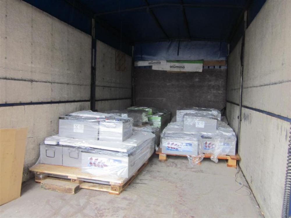

    Los días 26 y 27 de enero estuvieron aquí el perito judicial, el abogado y el representante de MasterBattery nuestro amigo Moisés Cohen . Se procedió a recoger todas las baterías que teníamos almacenadas para su posterior análisis en un laboratorio acreditado e independiente de Madrid. Veremos qué sale de todo eso pero por lo menos lo que salió de las instalaciones y los clientes que visitamos es que desde que se cambiaron sus baterías Upower, hace ya más de un año, no han vuelto a saber lo que es quedarse sin luz .
    Iremos informando.
