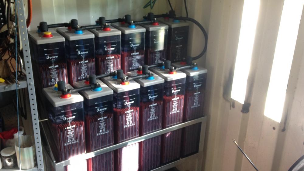

    Yo he comprado 12 vasos 6 opzs 600ah c10 de marca upower ¿alguno tiene experiencias con opzs de esta marca? Aparentemente no se ve nada extraño y las densidades son las correctas
    Son estas:

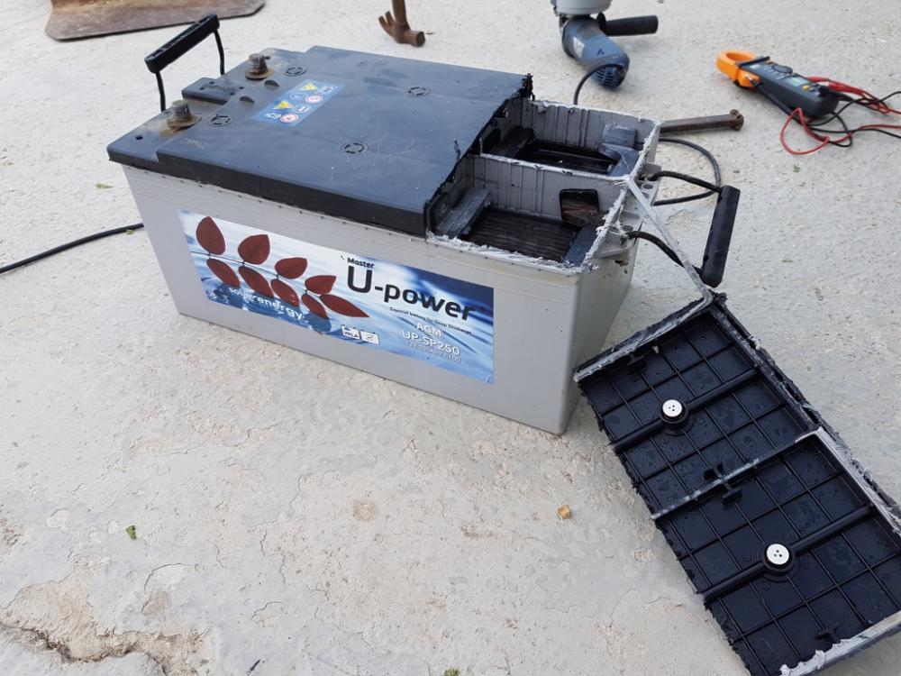

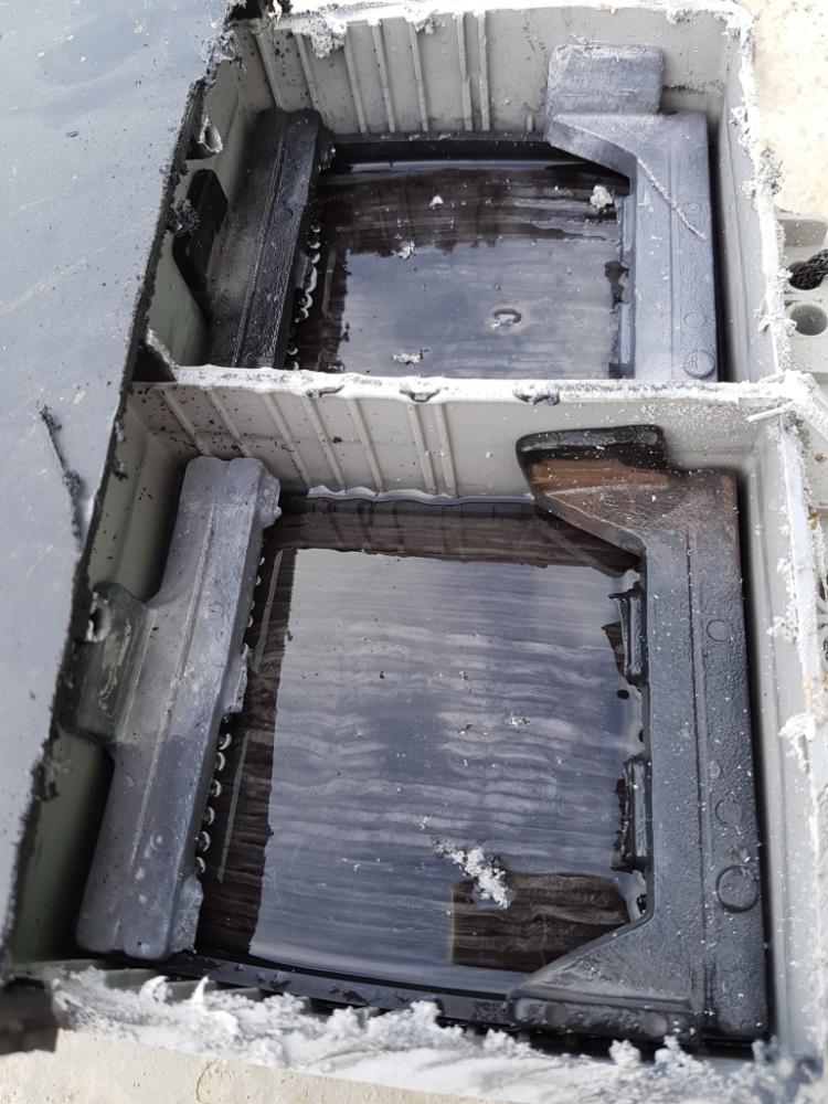

    Buenas, he seccionado una batería AGM de 250 de las que he tenido que cambiar recientemente, y os envío comentarios y un par de imágenes.
    La carcasa se ve poco resistente, haciendo bolsas donde no están los nervios interiores, por lo que se supone que el contacto entre las placas de plomo y el electrolito absorvido puede que no sea del todo bueno.
    Lo que me ha sorprendido es que tiene electrolito líquido, ¿eso es normal?, bueno agua mas bien por estar estropeada. Tenía la teoría de que las AGM funcionan con electrolito absorbido en alfombras de fibra de vidreo o algo parecido, pero esto es lo que se ve al abrirlas, ¿Que opinais?opinion baterias u-power-u-power-agm-seccionada.jpgopinion baterias u-power-detalle-u-power-agm-seccionada.jpg

    Guauu!! Enhorabuena por ser el primero en abrir una U-Power AGM...
    Así para empezar, me llama la atención que esta medio hueca!!! ¿No deberían llegar las placas hasta arriba?
    Lo del agua liquida... opino lo que tu, debería ser un material tipo fibra, no? Sin liquido... Mas bien parece una batería de coche sellada...
    Y el "tapón"... se supone que debería ser una válvula, no? (VRLA=Valved Regulated Lead Acid) Eso parece un siple tapón o ni eso...
    ¿Que fallo te ha dado esta? ¿Un vaso cortocircuiteado? ¿muy poca capacidad?
    ¿Puedes medir esos vasos que tienes abiertos?

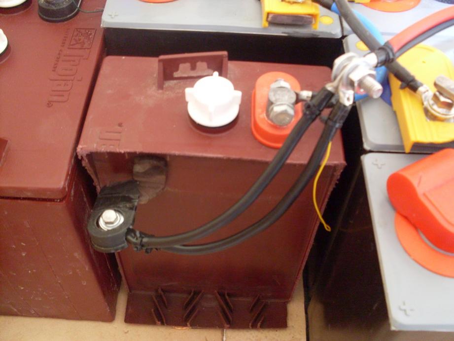

    Enhorabuena, isletes. Parece que vamos avanzando, en abrir monoblocks. Hace poco, yo eliminé dos vasos malos de una de mis Trojan T105; el resultado se puede ver en mi hilo de los 23 vasos.
    . . . . . . . . . . . . . . . . . . . . . opinion baterias u-power-vaso_t105_3.jpg

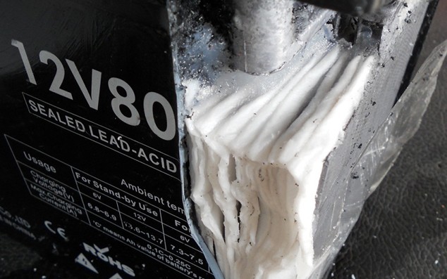

    En cuanto a AGM, es como pensabas: El electrolito está absorbido en alfombras de fibra de vidrio, no debería haber electrolito líquido. Supongo que el hecho de haber líquido suelto por allí se debe a que las celdas están estropeadas y entonces, la fibra de vidrio ya no retiene el electrolito (respectivamente al agua).
    Puedes identificar esas alfombras de fibra de vidrio?

    De la U-Power, lo dicho en el otro hilo... me sorprende que esta medio hueca... queda mucho sitio ahí para poner más placas, no se si en otras de capacidad similar estarán tan bajo el plomo. Y lo del agua liquida... vale que se hubiese ido un vaso, pero los dos se ven iguales.

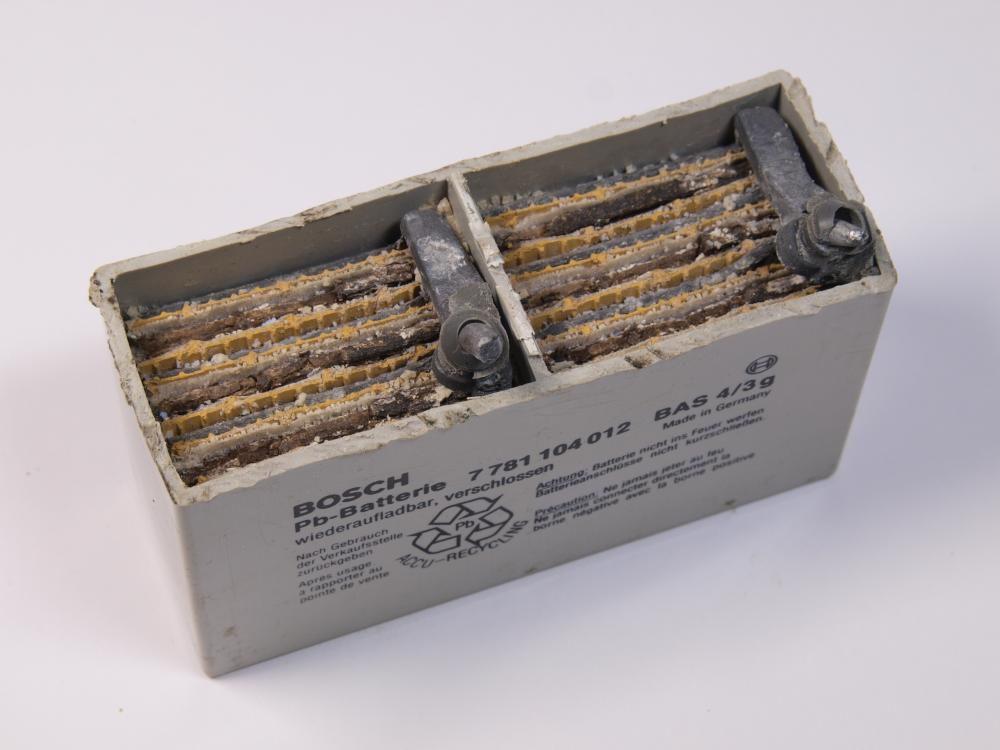

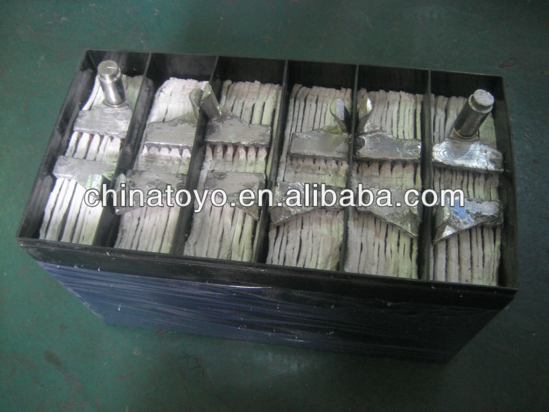

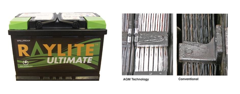

    He estado buscando "fotos" sobre AGM's abiertas, y en todas las que he visto no hay ni una gota de agua liquida, y se ven claramente los separadores entre placas... algunos ejemplos:
    http://www.kweightbattery.com/tag/agm-battery-opening
    Y esta "quizá" sea la fabrica de U-Power... ;-)
    Isletes, puedes poner alguna foto más de cerca de las placas internas?
    Es que viendo lo visto parece una batería de plomo abierto (cerrada para que no se vea).... osease, una ESTAFA... como todos sospechamos....

    Pues en las Trojan T105 (6V, también 250Ah C100) hay 6cm entre placas y cubierta de la carcasa.
    Pero claro, las T105 son de ácido abierto y necesitan este espacio para que el electrolito cubra bien las placas.
    Posiblemente en las U-Power "AGM" se han usado las mismas placas que en baterías de ácido abierto ...
    Eso, si estuviera bien hecho, con las alfombras de fibra de vidrio bien colocadas, no me parecería malo, en principio.

    Buen trabajo, mmonge. Pero no olvidemos, que una batería nueva no se ve igual que una para la chatarra.
    A ver si resulta que las U-Power "AGM" no solo son malas, sino que además ni siquiera son AGM ...

    Gracias a todos por el interés. En mi caso se me desequilibraron dos en serie y no cogen carga, de las que he cambiado recientemente, y otro banco de 2 series y dos paralelos las he sustituido también antes de los dos años.
    Se aprecia poca ocupación del plomo como indica mmonge.
    Las alfombras de fibra de vidreo se ven como una pasta que al tocarle con un destornillador es blanda y se deshace...
    Le echaré una foto mas de cerca.
