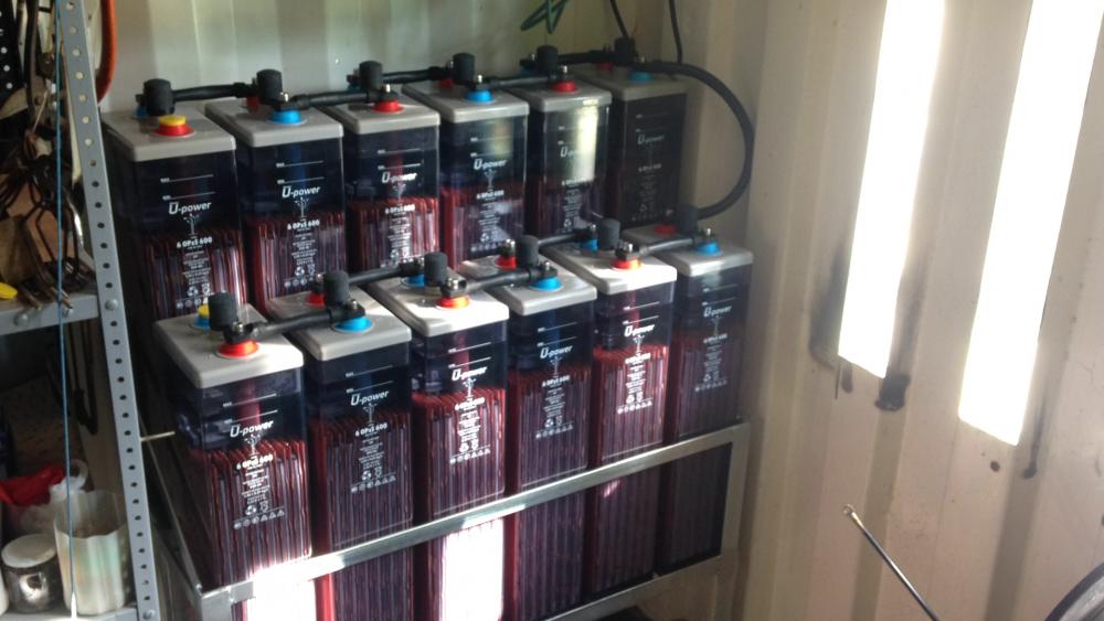

Yo he comprado 12 vasos 6 opzs 600ah c10 de marca upower ¿alguno tiene experiencias con opzs de esta marca? Aparentemente no se ve nada extraño y las densidades son las correctas
Son estas:
Archivo adjunto 15306

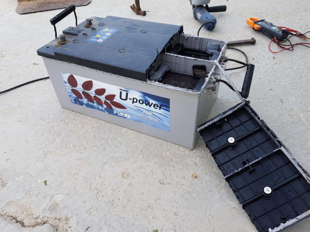

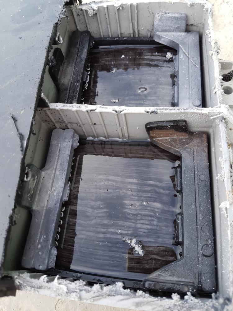

Buenas, he seccionado una batería AGM de 250 de las que he tenido que cambiar recientemente, y os envío comentarios y un par de imágenes.
La carcasa se ve poco resistente, haciendo bolsas donde no están los nervios interiores, por lo que se supone que el contacto entre las placas de plomo y el electrolito absorvido puede que no sea del todo bueno.
Lo que me ha sorprendido es que tiene electrolito líquido, ¿eso es normal?, bueno agua mas bien por estar estropeada. Tenía la teoría de que las AGM funcionan con electrolito absorbido en alfombras de fibra de vidreo o algo parecido, pero esto es lo que se ve al abrirlas, ¿Que opinais?Archivo adjunto 15413Archivo adjunto 15414

Guauu!! ;) Enhorabuena por ser el primero en abrir una U-Power AGM...
Así para empezar, me llama la atención que esta medio hueca!!! ¿No deberían llegar las placas hasta arriba?
Lo del agua liquida... opino lo que tu, debería ser un material tipo fibra, no? Sin liquido... Mas bien parece una batería de coche sellada...
Y el "tapón"... se supone que debería ser una válvula, no? (VRLA=Valved Regulated Lead Acid) Eso parece un siple tapón o ni eso...
¿Que fallo te ha dado esta? ¿Un vaso cortocircuiteado? ¿muy poca capacidad?
¿Puedes medir esos vasos que tienes abiertos?

Enhorabuena, isletes. Parece que vamos avanzando, en abrir monoblocks. Hace poco, yo eliminé dos vasos malos de una de mis Trojan T105; el resultado se puede ver en mi hilo de los 23 vasos.
. . . . . . . . . . . . . . . . . . . . . Archivo adjunto 15418

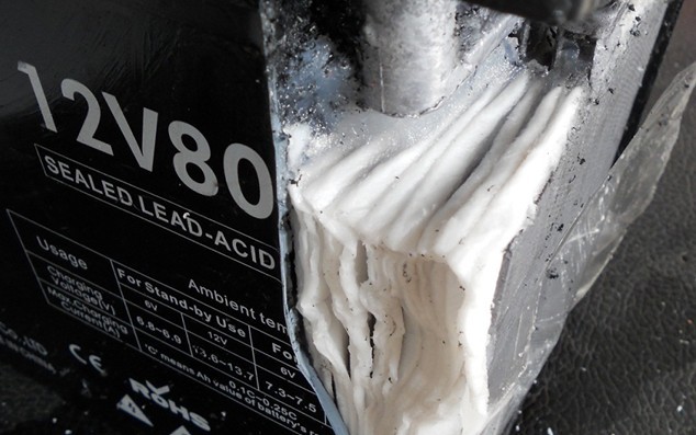

En cuanto a AGM, es como pensabas: El electrolito está absorbido en alfombras de fibra de vidrio, no debería haber electrolito líquido. Supongo que el hecho de haber líquido suelto por allí se debe a que las celdas están estropeadas y entonces, la fibra de vidrio ya no retiene el electrolito (respectivamente al agua).
Puedes identificar esas alfombras de fibra de vidrio?

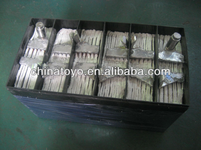

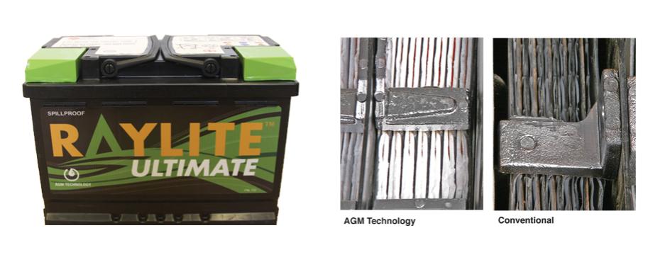

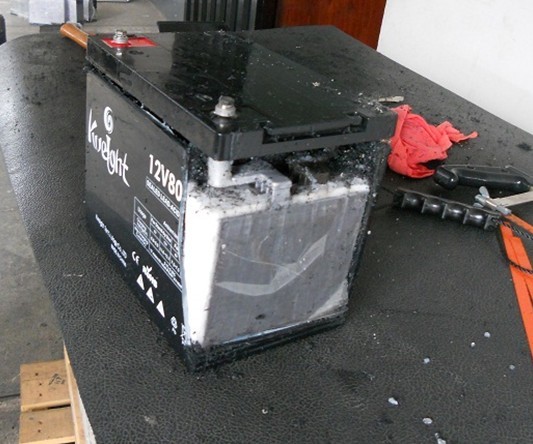

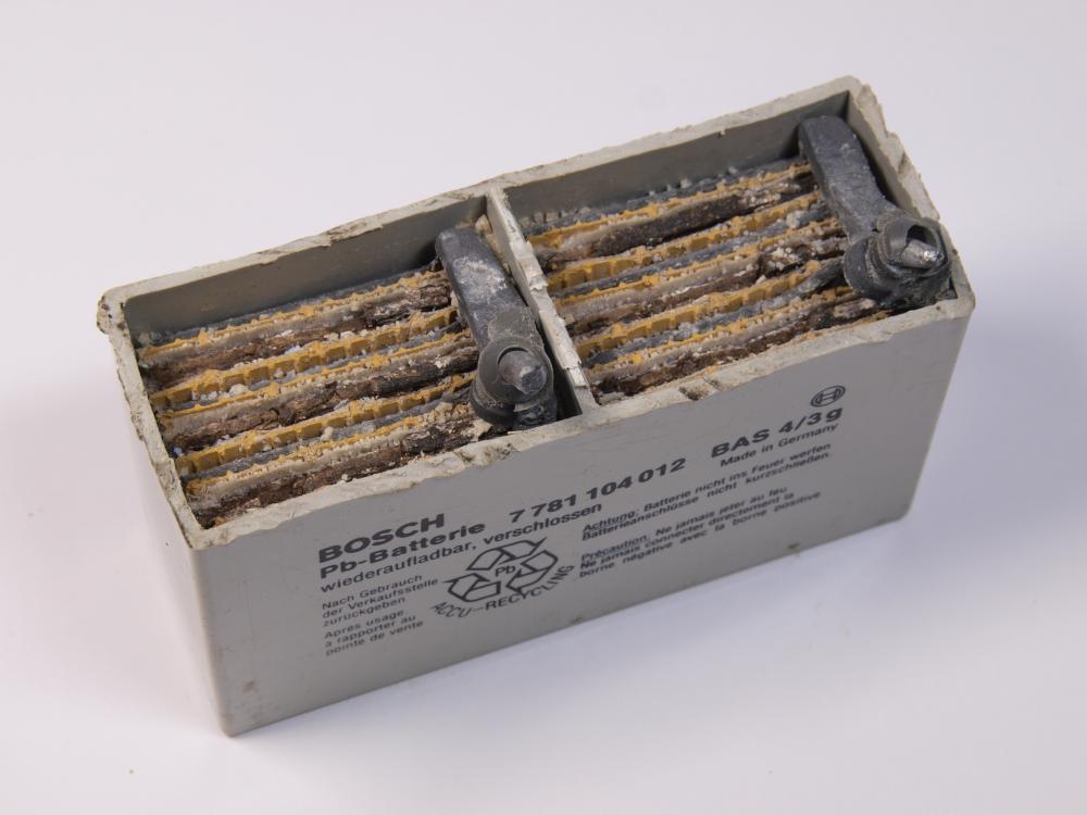

He estado buscando "fotos" sobre AGM's abiertas, y en todas las que he visto no hay ni una gota de agua liquida, y se ven claramente los separadores entre placas... algunos ejemplos:
Archivo adjunto 15420
Archivo adjunto 15421
Archivo adjunto 15422Archivo adjunto 15423
http://www.kweightbattery.com/tag/agm-battery-opening
Archivo adjunto 15424
https://www.youtube.com/watch?v=u4Xhmnmb_2U
Y esta "quizá" sea la fabrica de U-Power... ;-)
https://www.youtube.com/watch?v=v1b2ZOzQ-2o
Isletes, puedes poner alguna foto más de cerca de las placas internas?
Es que viendo lo visto parece una batería de plomo abierto (cerrada para que no se vea).... osease, una ESTAFA... como todos sospechamos....

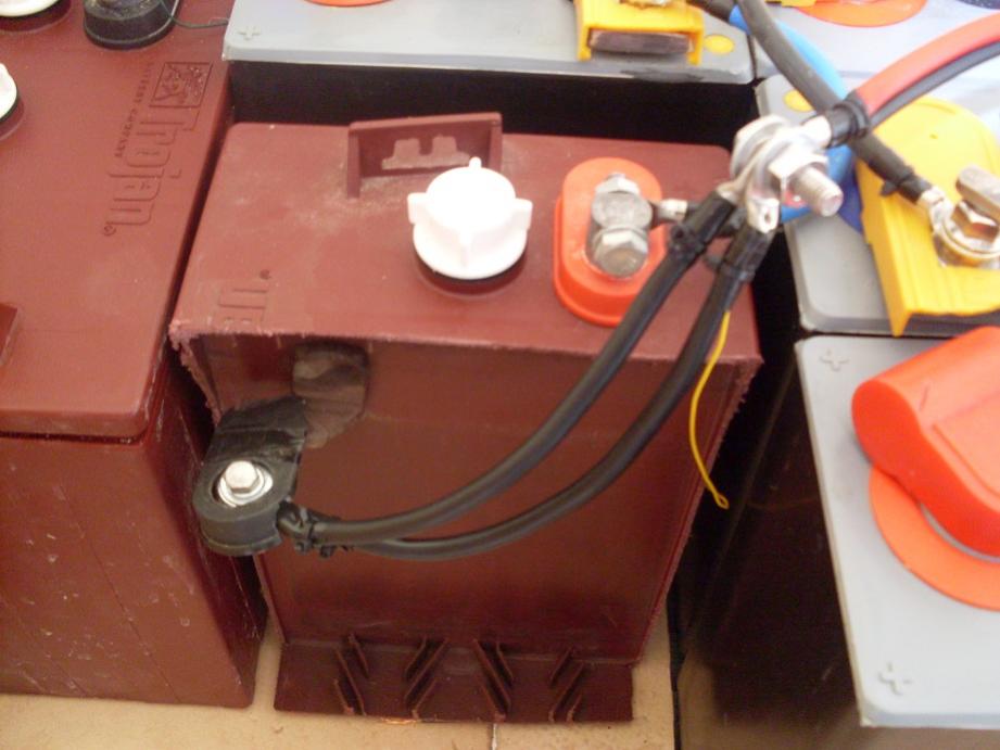

Pues en las Trojan T105 (6V, también 250Ah C100) hay 6cm entre placas y cubierta de la carcasa.
Pero claro, las T105 son de ácido abierto y necesitan este espacio para que el electrolito cubra bien las placas.
Posiblemente en las U-Power "AGM" se han usado las mismas placas que en baterías de ácido abierto ... :pensive:

He estado buscando "fotos" sobre AGM's abiertas ... algunos ejemplos ...
Buen trabajo, mmonge. Pero no olvidemos, que una batería nueva no se ve igual que una para la chatarra.
A ver si resulta que las U-Power "AGM" no solo son malas, sino que además ni siquiera son AGM ... :pensive:

Yo en cuanto a este tema el de las U-Power AGM, he abierto un par de ellas, y si bien no me he encontrado líquido dentro, si he de decir que el borde superior de las placas se encuentra a 86mm del borde superior del tapón (parte alta de la batería).No se si es mucho o poco. Las placas están recubiertas de una "masilla" verdosa-azulada muy suave.
También he de decir, que para hacer unas pruebas (medir densidades) rellené 2 baterías con agua destilada más la parte proporcional de ácido correspondiente a esa agua, hasta una altura de 2 cm. por encima de las placas (para poder medir), y los resultados fueron muy buenos. Una de las baterías tenía un vaso dañado (tras una semana de carga no cogió densidad ya que no flotaba el densímetro) pero la otra batería tenía todos los vasos iguales (medí 1.20 en todos) y de momento está funcionando con cargas pequeñas, tipo alumbrado y nevera.

... el borde superior de las placas se encuentra a 86mm del borde superior del tapón (parte alta de la batería). No se si es mucho o poco.
Ya había dicho, que en las Trojan T105 hay unos 7cm entre el borde superior de las placas y la placa superior de la carcasa, que viene a ser lo mismo que dices de las U-Power.

Las alfombras de fibra de vidreo se ven como una pasta que al tocarle con un destornillador es blanda y se deshace...
Le echaré una foto mas de cerca.
