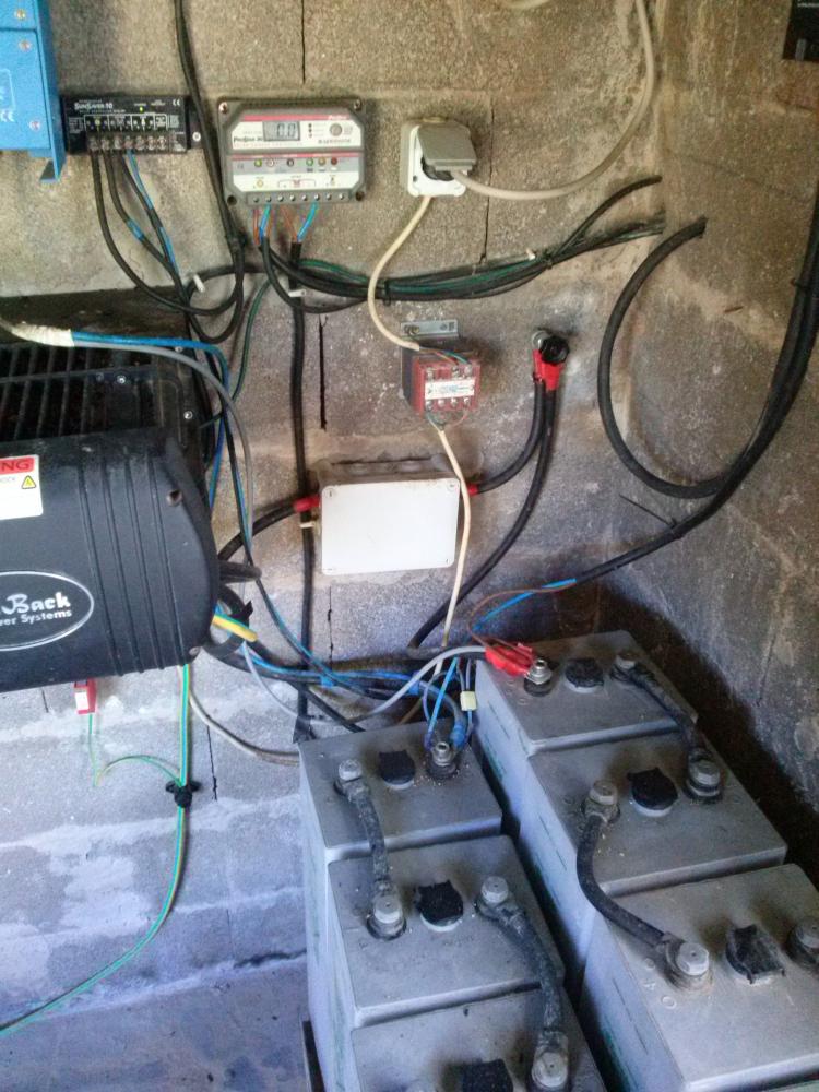

hola, gracias por contestar.
e probado a quitarle el consumo de la casa y aunque la diferencia no era tam amplia seguian sin marcar lo mismo, se me olvido decir antes que esto me viene pasando al poco tiempo de que modificaran un poco el como estaban antes los cables para dejarlos mas cortos, tdo esto aprovechando que tuvieron que llevarse el inversor a reparar porque un rayo fundio una de las placas que lleva dentro, antes de todo esto no me habia pasado nunca.
os dejo una foto de la instalacion.Archivo adjunto 13836

e estado probando otra vez lo de quitarle los consumos a la casa con los automaticos y y ahora si que se me igualan los valores en todos los aparatos pero parece que va a peor, al volver a darle corriente a la casa el inversor se vuelve loco con la tension, en cuestion de segundos marca tensiones absurdas, igual marca 24v como 12v 14v 17v 23v y se termina reiniciando el solo.
alguna idea? veis algo mal en la instalacion? estoy bastante preocupado.
gracias

... el inversor se vuelve loco con la tension, en cuestion de segundos marca tensiones absurdas, igual marca 24v como 12v 14v 17v 23v y se termina reiniciando el solo.
Comprueba si los "profesionales" que te han arreglado el inversor han apretado bien los tornillos de los bornes de las baterías. Tu descripción suena a que podría ser problema de contacto.
Digo "profesionales" entre comillas, porque la instalación que se ve en la foto no es que tenga el cableado muy ordenado ;)
Re: problema con inversor
Correcto, un repaso de todos los bornes de las baterias (comprobar si no hay oxidacion/sulfatacion en los contactos de estos puentes).
Pero sobre todo, lo que menos me gusta es el monton de cables que llegan al borne (+), y al borne (-), eso no ayuda a apretar bien este cable gordo.
Ya que han puesto un tornillo en la pared (2 cables gordos marcados en rojo), tenian que haber colocados todos los cables pequeños alli. Y hacer lo mismo con el negativo con otro tornillo u otra pletina de cobre.
Pero sin liarte demasiado: coges una llave adecuada, y aislada
y aprietas estos tornillos de las baterias
- (primero los del (+) y del (-) se ve que no son los tornillos originales...
- luego apretar el tornillo negro que se ve en el muro (con 2 cables rojos).
- luego abrir esta caja gris (apretar lo que ves dentro que sera un fusible)
- y comprobar los cables gordos que entran en el outback (apretar los tornillos).
Ojo con la llave!! no vayas a hacer un corte.
La caja gris una vez abierta, te puede dar sorpresas. (bingo???)
Se nota que hace falta algun mantenimiento preventivo (limpieza de los contactos, y apretar tornillos).
Pienso como el_cobarde: El problema estara por alli.
Si puedes hacer unas fotos de cerca de estos tornillos, se apreciaria (y de la caja gris abierta tambien)
