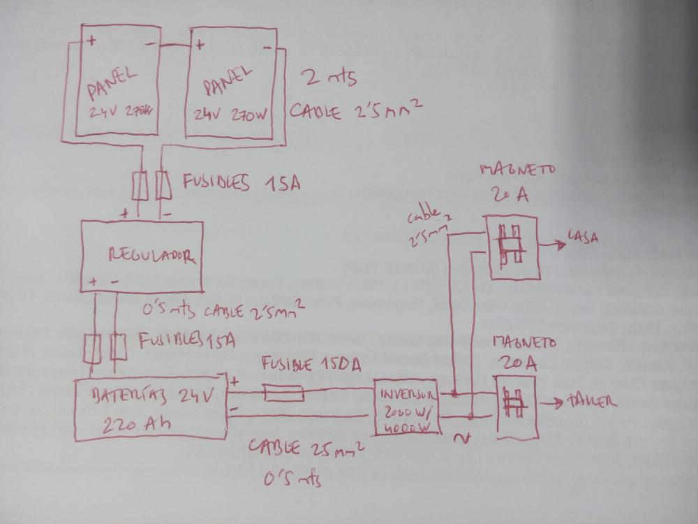

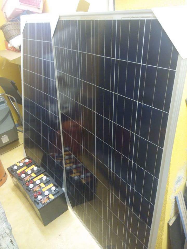

Buenas! ya me han llegado las baterías y los paneles. Al final he pedido:
2 placas solares de 270W 24v 60 celdas 394€
4 baterías Crown de 6V 220Ah 472€
Regulador Mppt Tracer 2215BN de 20A 128€
Inversor de onda pura de Aliexpress 2000W 137€
Archivo adjunto 13944
Los paneles no sé si ponerlos sobre el tejado de una caseta de jardín metálica de 3x3m con tejado de doble vertiente o sobre el suelo de tierra. Esta caseta va a ser un taller donde trabajaré dentro, las baterías me imagino que mejor fuera en el lateral, con algún tipo de anclaje a la pared para que ventilen bien y no me las roben. Voy a ir mirando el tema de las protecciones y sección de cableado
Has compuesto un sistema FV por muy poco dinero. Las placas bien, las baterias bien, el regulador bien - allí no veo problema ninguno. El inversor no se sabe: Si tienes suerte, te puede dar buen resultado. Ya nos contarás.

¿me podríais decir si las protecciones y las secciones de cableado del siguiente esquema están bien dimensionadas? ¿Puedo sustituir los 4 fusibles de 15A por 2 magnetos de 10A de alterna?
Archivo adjunto 13948
Re: Instalación solar aislada en caseta de uso habitual
El cable de 2'5 en el circuito de continua cambialo por cable de 6 mm.
