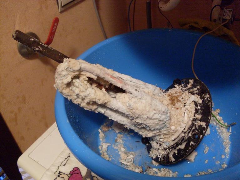

Ha pasado más de un año - pero finalmente he limpiado el termo de la cal. El termo goteaba y saltaba el diferencial; asi que no tenía más remedio que ponerme ... :redface:
No ha sido tan fácil, me ha costado unas horas de trabajo. La limpieza ha sido exactamente como decía Carlos6025, pero tratándose de un termo de 150 litros (53kg), no lo he desmontado de la pared; lo he limpiado "in situ" - lo que ha sido un poco más incómodo, por no ver bien y no llegar bien a todos los rincones
Resumiendo: La operación ha sido exitosa, el paciente vive y está de mejor salud que antes de la operación ... :)
Después de limpiarlas, he podido reutilizar la misma resistencia y la misma junta de goma
Quise comprar resistencia nueva, pero para este modelo de termo pedían 240 euros(!) por la resistencia más 30 euros por la junta más no sé cuanto por el electrodo de magnesio. Y eso que he visto termos de 150 litros nuevos por menos de 200 euros!
Así que he limpiado la resistencia y la junta, lo he montado todo y hace 2 días que el termo funciona perfectamente

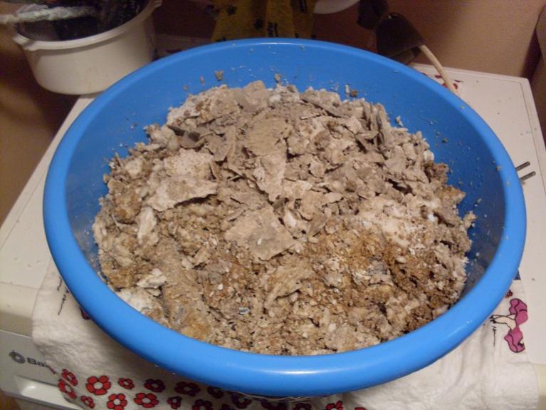

He sacado una cantidad de cal increible, tal como decía Carlos6025. Pero al verlo, no lo podía creer - eran unos 20kg de cal!
He puesto unas fotos, para dar una idea. La foto engaña; el cuenco es de 12 litros y está casi lleno, son unos 20kg de cal!

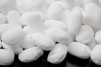

Lo suyo es el descalcificador y el uso de sal en pastillas. Repito: sal en pastillas, nada de sales granuladas y cosas por el estilo.

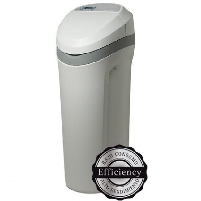

Hoy en día los hay inteligentes, con lo que reduces el consumo de agua y sal.
Archivo adjunto 15985
Este es el que tengo yo: Robosoft 120e de ATH
Más información aquí.

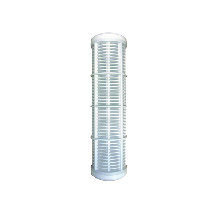

Antes del descalcificador es conveniente poner un filtro de particulas. Mismo vaso 9"3/4 con filtro de malla lavable.

Lo suyo es el descalcificador y el uso de sal en pastillas ... Este es el que tengo yo: Robosoft 120e de ATH
Estoy convencido de lo que comentas, nikitto: Lo suyo sería un descalcificador de los buenos. Pero el presupuesto no da para eso. Y un descalcificador "barato" cuesta más o menos lo mismo que un termo nuevo - la amortización es dudosa. La sal tampoco te la regalan, y un descalcificador sencillo puede tragar mucha sal ...

Si tienes agua municipal, ya tendras colocado el filtro de particulas (los contaadores suelen traer ya filtro la mayoria ), aunque luego se suele intalar otro filtro antes de la valvula antiretorno( muxas instalaciones carecen de estes 2 elementos).
Pero es importante si quieres colocar el filtro para el cal, que sea antes de la entrada en casa, tu señora te lo agradecera, sobre todo en la ducha,sanitarios,...., lavadora,plancha,...
Aqui en galicia colocamos el mas simple(son tierras acidas en la mayoria de sitios), pero por ahi por mallorca en suelos calizos pues....., por las fotos de la resistencia, ..., hay cal para dar y tomar.
