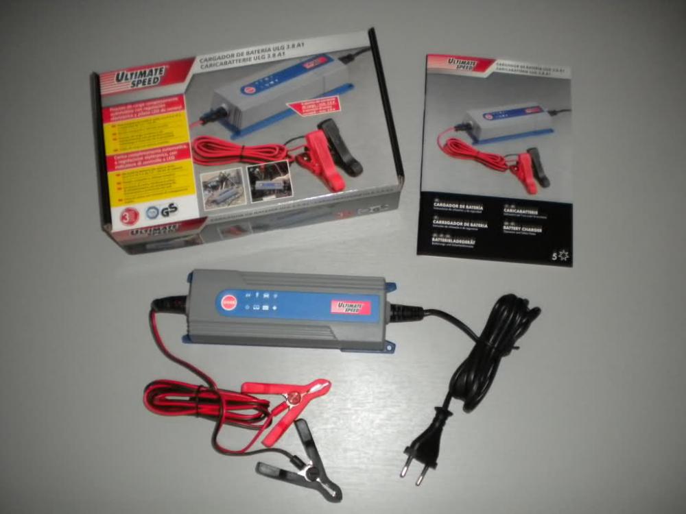

puede valer para cargarlas un cargador de baterias del LIDL ? y cargar las 2 juntas a 12v lo comento porque tiene una opcion de recuperacion de baterias y solo es a 12v tiene tambien la opcion de carga a 6 pero no recomiendan cargas baterias de mas de 15 amp ...
En la foto parece que este cargador puede dar 3.8A. Tardaría unas 70 horas para cargar las baterías. Si recomiendan usarlo con baterías de hasta 15Ah (serán de moto), será que no puede con las Trojan.
Necesitas un cargador para 12V con 20A, así se cargarían en una noche (unas 12 horas).

Bien pues .. las he cogido y las he metido a cargar con el cargador del lidl las dos en serie 6v + 6v -- 12 v y las esta cargando a 13,40v en el tester, empezo poco a poco a subir hasta 13,60 y ahora ha bajado a 13,40v en teoria deberia estar haciendolo a 14v ... pero de momento esto es lo que hace con el cargador. Hay otra opcien en el mismo que dice vale para recuperar baterias o para baterias agm de más de 15 amp, pero de momento no la he utilizado ... os dejo el maual del cargador http://www.lidl-service.com/static/2844174/52513_ES.pdf

... las he metido a cargar con el cargador del lidl las dos en serie ...
Vale, está bien lo que haces.
He ojeado el manual del cargador. Tiene varios modos, los modos 3 y 4 son para batería de plomo-ácido de 12V, hasta 120Ah de capacidad. Siendo asi, igual puedes cargar tus dos T-105 en serie (200Ah). Pero ten en cuenta, que con solo 3.8A intensidad de carga tardarán unas 70 horas en cargarse esas Trojan.
Elige el modo 4 a 14.7V, con este modo se cargarán bien esas baterías. Si empiezan a gasear mucho (después de haber cargado durante 2 o 3 días), cambia al modo 3, a 14.4V.
Antes de cargar, controla el nivel del electrolito.
