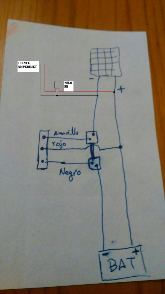

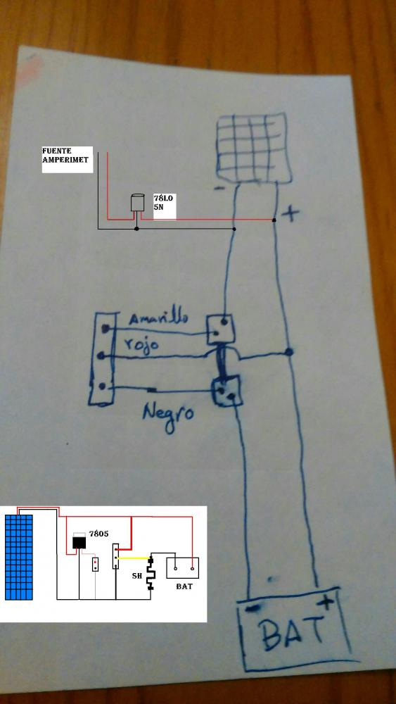

    Lo que me molesta un poco es que intercalando el shunt en el negativo, tenemos un negativo "flotante".
    Como en verdad el amperimetro es un voltimetro que mide la diferencia de potencial entre entrada del shunt y salida del shunt, (75mv corresponde a 100Amp).
    Me pregunto si no seria mejor de intercalar el shunt en la linea positiva.
    Lo digo, para los que tienen la linea de masa en el - de las placas, en el - bateria, y todo eso a tierra.
    No se si se ve bien
    Ningún problema. Si Jiro prefiere intercalar los shunts en los cables positivos que van de los strings al regulador, adelante.
    Entonces el cable amarillo (IN+) iría al extremo del shunt más cercano a las placas, el cable rojo (PW+) al extremo del shunt más cercano al regulador y los cables negros (COM) son los que se juntarían y uno de ellos iría a la entrada FV negativa del regulador.
    A mí también me gusta más de esta forma.
    En caso de que no se indique correctamente la intensidad (o con signo negativo), basta cambiar de posición los cables amarillo y rojo en los shunts.

    About wiring:
    Red line thin: power supply+
    Black line thin: power supply -
    Red line (thick): PW+, measuring terminal voltage input positive
    Yellow line (thick): IN+, current input
    Black line thick: COM, common measuring
    200V 50A with 50A Shunt DC Digital Voltmeter Ammeter LED Amp Volt Meter-in Voltage Meters from Industry & Business on Aliexpress.com | Alibaba Group
    Segun esto, entiendo que el shunt debe ir en el +.
    Respecto a lo de juntar todos los cables rojos, perdería toda la gracia que todos marcaran el mismo voltaje, si no es el mismo el que están dando las placas. igual digo una tontería, pero ¿ No se podría poner en cada cable rojo un diodo para que la corriente solo fluya en ese sentido y el voltaje sea el que viene de las placas y no el mismo para todas ?
    Lo que recomienda el fabricante es una forma posible de conectar el shunt. No es la única.
    El shunt se puede intercalar tanto en el cable negativo como en el positivo, tal como lo he descrito.
    Como ha dicho briko: El instrumento sólo mide la caída de tensión en el shunt! Le da igual si la tensión cae en el cable positivo o en el cable negativo del string.
    NO...Jiro
    About wiring:
    Red line (thick): PW+, measuring terminal voltage input positive (entrada +voltimetro)
    Yellow line (thick): IN+, current input (entrada + amperimetro)
    Black line thick: COM, common measuring (entrada - voltimetro, y entrada - amperimentro)
    En este caso el shunt esta situado en la linea negativo ,como en mi dibujo #77, (el que no me gusta).

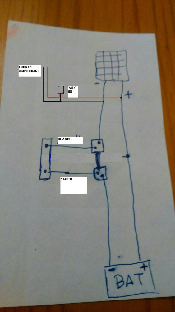

    Si, este vale, pero ojo que con el precio indicado, viene sin shunt.
    Esta mejor que el de 3 hilos (gordos), porque este, puedes intercalar el shunt, tanto en el negativo, como en el positivo.
    El de 3 hilos (gordos) no se puede intercalar el shunt en la linea positiva (a menos de hacerle una autopsia para separar los "comunes")
    Para ser mas "purista", con el de 3 hilos, si, se puede poner el shunt en la linea negativa, pero el amperimetro mediria la perdida de tension I, pero multiplicado por la resistencia del shunt, mas la resitencia interna de la bateria

    No, Jiro, perdona, soy yo que te monto el lio.
    No te preocupes, este de 2 hilos, es mejor, ( mas sencillo), los 2 hilos gordos: uno de cada lado del shunt y ya esta, y el shunt lo conectas en serie donde te apetece ( o en la linea negativa, o en la linea positiva).
    El negro del lado "mas negativo", y el blanco del lado "mas positivo"
    Para que sea mas facil. Eso mismo.
    Creo que me he liado y los cables blanco y negro estan al reves.

    Como ya he comentado, no pondré el voltímetro, por eso mismo, porque ya da la tensión el midnite. Abro otro post para el tema de los diodos entre placas, para no mezclarlo con este. ( post nuevo http://www.solarweb.net/forosolar/fo...tml#post304910)
  21. #96
    Jiro está desconectado Forero
    feb 2009
    xxx
    1.732
    Predeterminado Re: Consulta sobre amperimetro digital
    Archivo adjunto 14080
    Y eso para olvidarse de una fuente.
    Algunos vienen con cable azul en lugar de amarillo, es igual.
    Volviendo al tema del circuito integrado ese que indicaste 78L05, ¿ es válido para alimentar 8 aparatitos de esos y admite el rango de tensión que pueden dar las placas ? Los aparatitos pueden consumir entre 8 y 20 mA ( por lo que veo en las diferentes descripciones) y la tensión puede llegar a pasar de largo los 100V
    Imagino que cuando las placas dejan de generar, se apagarían. ¿ Esto supone algún problema ?

    Hola.ç
    Los 78L05 y similares solo aguantan 30V.
    Yo he probado con una fuente de alimentacion electronica conectada a 100v. CC y funcina bien en mi caso lo hice con una fuennte meanwell entrada 220ac y salida 12dc y funciona bien.
  23. #98
    No sería ningún problema. Pero me parece más bonito que se vean las pantallitas "encendidas" también de noche.
    Por qué no empleas la tensión de batería para alimentar los amperímetros?
    Podrías usar la mitad del banco (24V) para 4 amperímetros y la otra mitad para los otro 4.
    O conectas los 8 amperímetros a la batería de 24V que tienes como reserva.
    De esta forma no necesitarías 78L05 ni ningún dispositivo electrónico.
