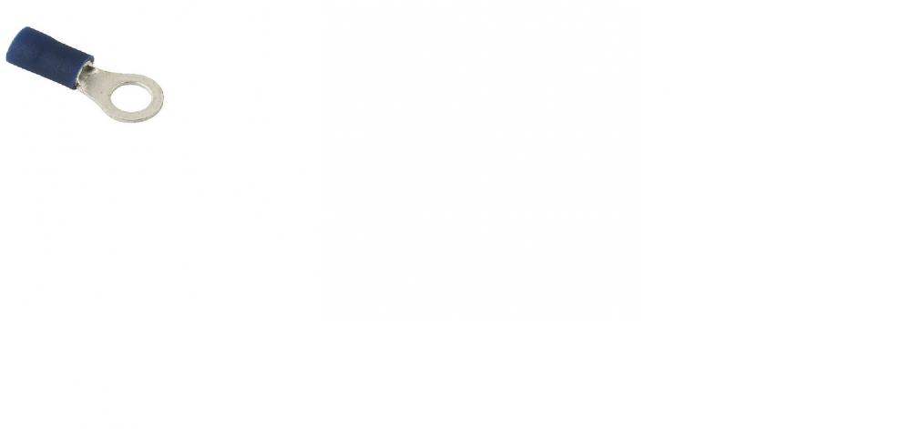

Bueno, depende. Si pones un terminal de anilla, también se queda bien.
Archivo adjunto 14508
Pero sí, estoy contigo, mejor con el último enlace que has puesto, el cable directamente y menos lío.
Tiene razón con el conector, joer, hay veces que uno se cierra y no otras posibilidades ( con la de conectores de esos que tengo )
