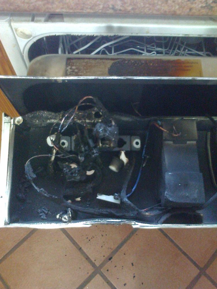

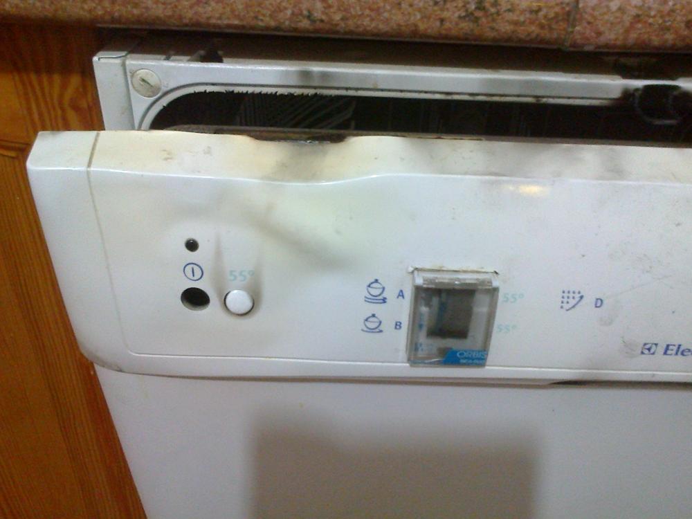

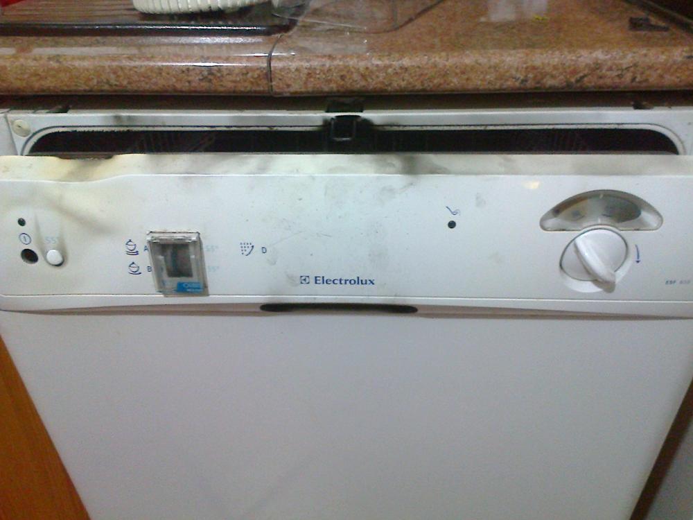

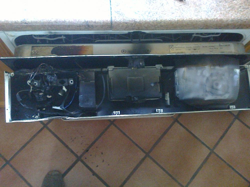

Ayer tuve un "susto eléctrico" en casa. Después de comer puse el lavavajillas, todo parecía funcionar bien. Fui a echarme un rato, y a la 1/2 hora oigo unos ruidos fuertes, anormales. Pensaba que era el chiquillo pegando golpes en algún sitio. Se dejaron de oír, y no le hice mucho caso. A los 2 minutos otra vez, más fuerte. En eso que viene y me dice que en la cocina había humo. Me voy para la cocina y ¡ostras!, el lavavajillas está echando fuego y todo lleno de humo. Desconecto el magnetotérmico general de la casa y veo que la cosa se "normaliza".
Me doy cuenta de que el interruptor general del lavavajillas había producido un arco, y menudo arco. Se había quemado/fundido todo alrededor del interruptor. Pongo unas fotos.
Lo que más me preocupaba era el inversor, que no hubiese aguantado el envite y hubiese cascado. Me voy a donde tengo los equipos de la FV y veo que el interruptor magnetotérmico de baterías--> inversor, de 160A, se había disparado. Ya pensaba lo peor :("se me ha jodido/quemado el inversor y por eso me ha saltado el magnetotérmico". Nunca me había saltado, ni siquiera metiendo picos de 12kW.
El caso es que rearmé de nuevo el magnetotérmico y todo funcionaba perfecto..ufff!! que descanso.
Para haber saltado ese magnetotérmico, la potencia puntual que ha tenido que aguantar el inversor no debe haber sido pequeña.
En ningún momento se fue la luz, porque la TV no se apagó hasta que no se disparó el magneto del inversor.

Por lo que se ve in situ (las fotos están oscuras y no se aprecia bien), no parece que hubo derivación a la chapa. La parte posterior es metálica, pero queda una tanto alejada del interruptor quemado. Efectivamente, no hay cable de tierra en todo el circuito.
Esta tarde he probado el diferencial y funciona bien. Ya lo sabía, porque a veces he tenido derivación y me ha saltado correctamente.
En fin, podría haber sido peor. Ya tengo encargado el nuevo lava, no me va a dar tiempo a acostumbrarme al friegue manual :cool:
