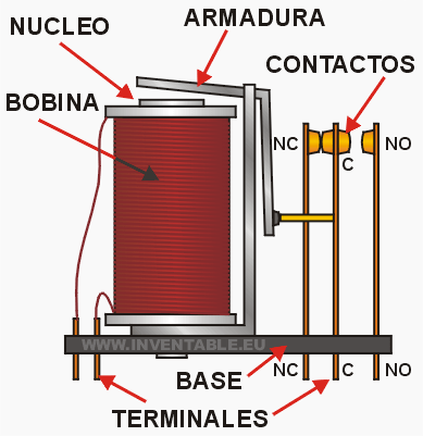

Un relé es un contactor "automático", es decir, controlado por una bobina.
Por cierto: El esquema que ha colgado palmero24, precisamente es un relé. Es que un interruptor crepuscular no es más que un relé controlado por un fotodiodo.

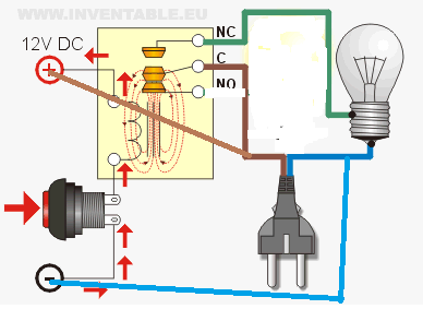

¿Tengo que comprar de dos o de 4 polos? He pensado en 20A ya que la bomba tiene 0.75 Hp. Cuando lo tenga en la mano os pregunto como se conecta si tengo dudas después de estudiármelo un poco...
Aquí veo dos fuentes de energía: a 12 y a 220v no sé como poner el mío sólo con una fuente de 220v.
creo que podría funcionar si le meto los cables de 220v donde pone más y menos en el dibujo...¿es así?...
y quitando esa fuente que es el enchufe y suponiendo que la bombilla es la bomba del pozo...
y siendo el crepuscular lo que es el interruptor rojo en el dibujo...
pues no, me parece que esto no va así...

Como te dice Jiro, el relé de la imagen tiene 12Vdc como tensión de trabajo. No te conviene, mejor que tenga 220Vac.
Asimismo, la imagen sirve para entender el funcionamiento. Se trata de un relé NC NO.
- Efectivamente, el interruptor rojo viene a ser el crepuscular, que va intercalado en el circuito de la bobina del relé de potencia.
- Cuando hay luz, el crepuscular mantiene el circuito de la bobina abierto - el relé de potencia tiene el contacto NO abierto y el NC cerrado.
- Cuando no hay luz, el crepuscular cierra el contacto de la bobina - el relé de potencia cierra el contacto NO y abre el NC.
- Efectivamente, la bombilla representa la bomba de 220 Vac, en la imagen conectada al contacto NO del relé de potencia.
Conectada al contacto NO del relé de potencia, la bomba funcionaría de noche y descansaría durante el día. No es lo que quieres.
Pero si la conectas al contacto NC del relé de potencia, la bomba funciona de dia (con luz) y descansa de noche.
Lo único que no cuadra en la imagen, es la alimentación de la bobina a 12Vdc, tiene que ser a 220Vac.
En un principio, te basta un rele de 20A de un solo contacto. Los relés de 2 contactos suelen ser igual de baratos. Te sirve igual uno de 2NC o uno de NC NO, como el de la imagen.
