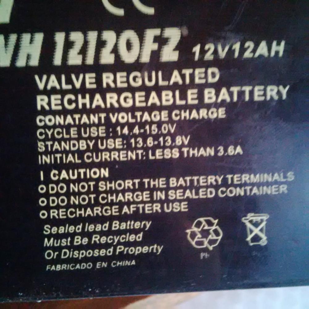

Yo poseo 1 para la iluminación de mi caravana de 12 AH, vamos de juguete, pero cumple su función perfectamente. Ya que solo tengo leds para iluminación interior de esta.
Esta pone que en modo ciclado de 14.4 a 15.0
Yo la tengo con una placa de 100 W y el regulador configurado a 14.4 absorción 13.6 flotación.
Así lleva más de un año y sin ningún problema. No se si servirá este dato.

Eso digo yo....
Las mias indican para uso cíclico de 14,4 a 15...
