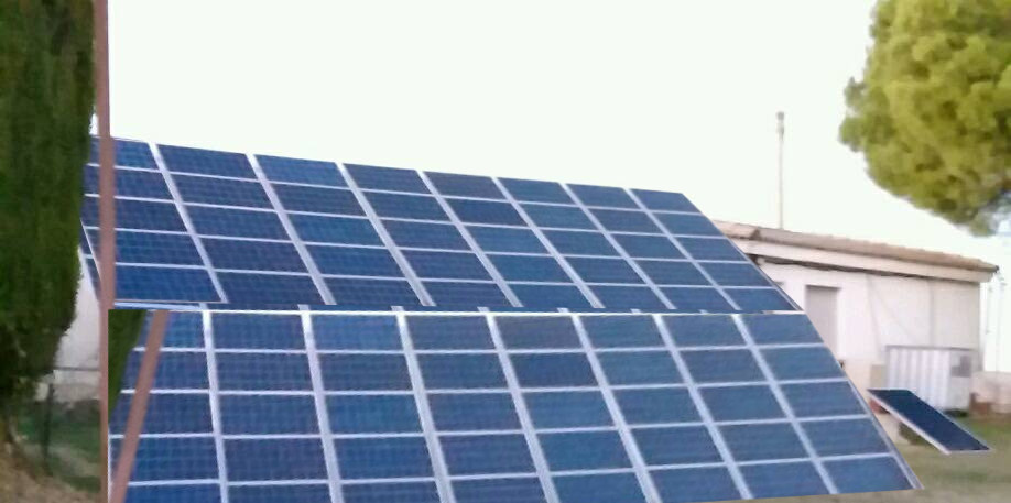

Esto es lo que hay ahora
A la derecha de las placas tengo 2 metros mas hasta la puerta que se ve, y desde la puerta hasta la valla otros 6 metros. Total metros de ancho 16 dejando el hueco de la puerta. Tendría que llevar las placas hasta el suelo para que entren mas.
http://images.tapatalk-cdn.com/15/11...a69ad13597.jpg
Re: Sugerencias para estructura.
Dios, compañero jiro, 40 placas, ni se te ocurra añadirá a eso ni una placa mas, eso tiene vela suficiente como para mover el buque escuela “Juan Sebastián Elcano”.

Si te fijas bien, detras de las placas es todo un muro y de frente esta la casa, por lo que el viento fuerte solo le da de lado.
Aparcamiento donde las placas, no me queda bien donde podría hacer el aparcamiento y en ese sitio que pongo en la foto es un espacio dentro de la parcela que no utilizo para nada.

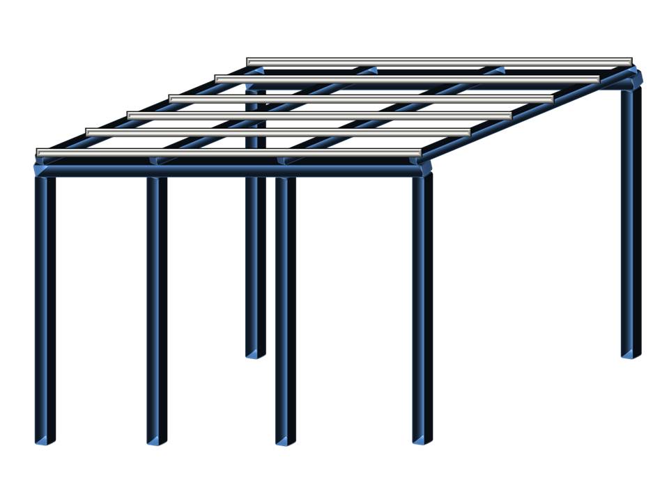

Hola buenas, como te comentan, se puede hacer una estructura encima de la casa.
Yo estoy haciendo una para mis placas porque tampoco me fio del tejado.
Asi aprovechas el espacio que ocupa la casa...
A ver si se ve la imagen
Archivo adjunto 13677
En mi caso, esa estructura es de 9 metros de ancha y 5 de fondo, la altura ronda los 3 metros

Y como y donde fijas esa estructurá ?
¿ No será en ell suelo por fuera de la casa lo que vas a hacer ?
Me gustan vuestro comentarios, porque me estáis haciendo plantearme mas opciones. Sigo dándole vueltas al tema.

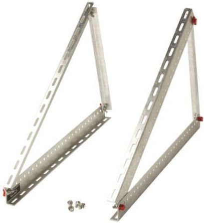

Hola que tal, la casa va debajo de esa estructura.
Luego encima de la estructura van los soportes de las placas atornillados sobre ellas.
Son regulables en inclinación.
Yo los estoy haciendo con las escuadras "patas" de las estanterías modulares metálicas.
como van taladrados puedes atornillar "regular" la altura al ángulo que más te interese.
Esto lo venden y es parecido a lo que estoy haciendo:
Archivo adjunto 13709
Es como esto pero con tiras de tres metros que cortas a la medida que quieras.
Colocas sobre la estructura los carriles a la medida de las placas y luego solo tienes que atornillar las placas sobre ellos.
Y son mucho más baratos que los soportes que venden.

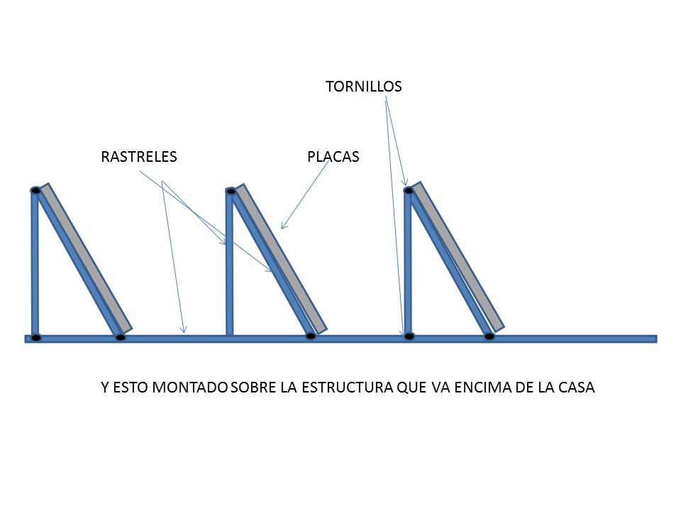

Montas rastreles en perpendicular a las placas, cortas dos trozos del ancho de la placa para atornillárselos, luego cortas dos trozos para atornillar de los rastreles a las placas "las patas de las placas" y te queda como en esa imagen, pero a la medida que tu quieras
Esto es a lo que me refiero.
Archivo adjunto 13710
No sé si me he explicado.
Tal vez te venga bien...
A mi me vale, saludos
Esto va encima de la estructura que he hecho encima de la casa, la estructura tiene el desnivel del tejado de la casa y luego a las placas les das la inclinación que necesiten

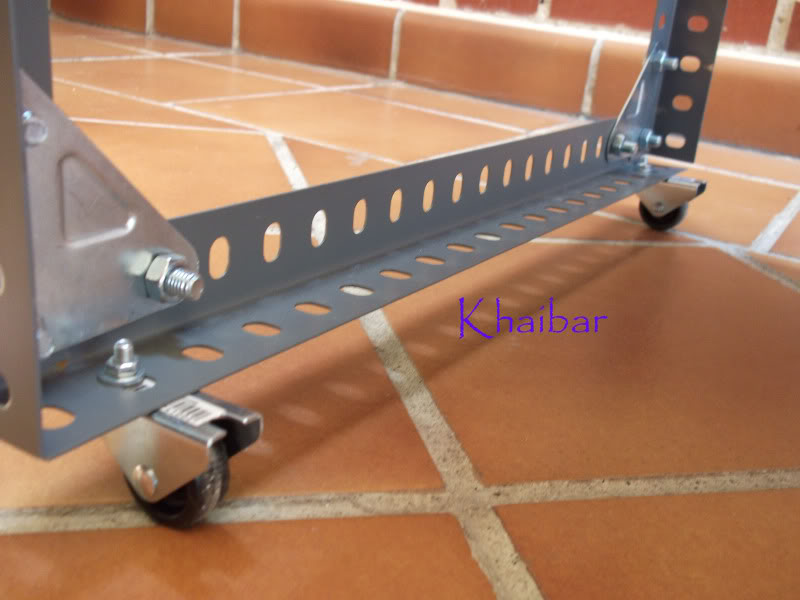

Esas barras perforadas de estanterias se suelen oxidar facilmente, salvo que sean galvanizadas. Poner las placas de esa forma necesitas mucha separacion entre ellas
Son galvanizadas.
El tejado ya lleva una inclinación de 10/15%
Cuánta separación crees que debería de llevar?
No se exactamente, pero he visto una instalación así aquí y necesitaba muchos metros
