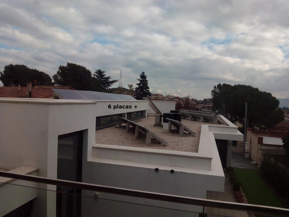

    Aprovecho el hilo de Jiro para pedir sugerencias sobre estructura:
    Quiero montar 6 paneles "en horizontal" debajo de las últimas placas instaladas. Había pensado en comprar una estructura de aluminio standard y montarla "en vertical al revés" para tener una inclinación de unos 45º.
    ¿qué os parece la idea? ¿Conocéis de estructuras que estén pensadas para su montaje en vertical? Os adjunto foto de donde quiero ponerlas....

    Hola Francesc.
    Lo tienes muy fácil con los sistemas renusol o similares (creo yo).
    Atornillar las escuadras a la pared con unos buenos tirafondos y poner los carriles típicos de aluminio para poner los paneles.
    Eso sí, se te quedarían en vertical que lo mismo te viene bien para la producción de la tarde si lo tienes todo orientado a medio día.
    Yo estoy contemplando la misma posibilidad en mi casa para una pared en la que tengo sol toda la tarde.

    Predeterminado Re: Sugerencias para estructura.
    Puedes poner dos triángulos bien atornillados por placa y fijar la placa directamente sobre los triángulos (que tienen que ir a la distancia de los agujeros de fijación que lleva el marco de la placa).
