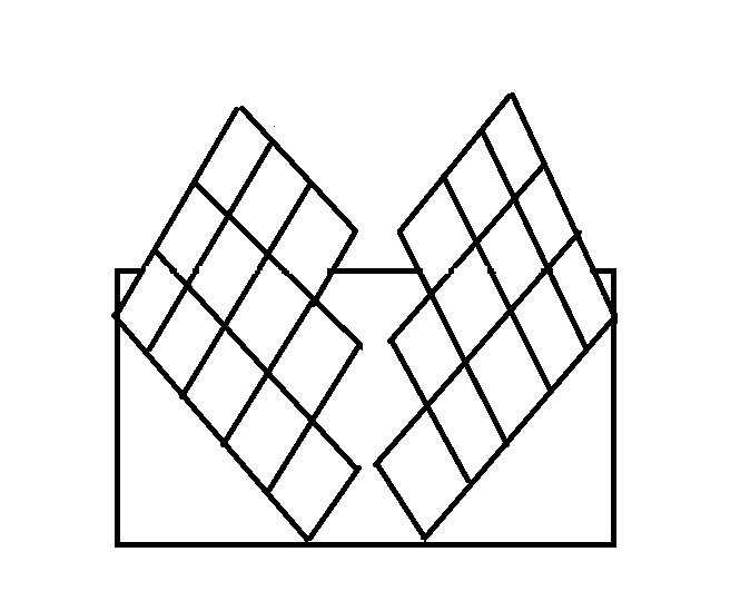

    He estado siguiendo el hilo esporádicamente, pero fiel a mi mente 'rebelde', nunca me ha gustado seguir lo que se ha establecido 'por decreto' o simplemente porque ha sido la primera idea, eso si, todas muy respetables. Pero mi cuestión es esta: ¿ No se puede hacer una estructura a 2 caras ?
    Estoy de acuerdo en que a lo mejor es más complicada mecánicamente, pero creo que la cosecha especialmente en invierno será mayor, o igual con menor número de placas.
    También se podría hacer una a '3 caras', ignoro si hay alguna aplicación o programa que lo calcule.. eso lo dejo a los 'matemáticos' y 'físicos' que con sus cálculos de máximos y mínimos, decidan cual es la inclinación y ángulo idóneo para el caso. No tengo ganas de desenpolvar el 'Piskunov'.
Nombre: Estructura-2caras.jpg
Visitas: 181
Tamaño: 59,4 KB
    La mayor cosecha siempre se obtiene con todas las placas al sur.
    Dividiendo en dos partes, lo que se gana es la regularidad de la potencia cosechada a lo largo del día, pero la producción total de energía disminuye.
    Por lo menos, es lo que se deduce de los cálculos que hace PVGIS.
    Edit: el ángulo más bajo se refiere al ángulo del sol sobre la horizontal a mediodía solar (claro, por las mañanas y las tardes el ángulo es más bajo todavía pero no afecta porque el recorrido de la sombra de la fila delantera a la posterior aumenta por el ángulo azimutal (por ejemplo, para un ángulo de azimutal de 45º el recorrido de la sombra hasta la fila posterior se alarga por un factor de 1,41 [=1/cos(45º)]
    ¿ Quieres decir que, si todo está calculado para que a medido día solar y 21 Dic. no se hagan sombra unas a otras, por las mañanas y por las tardes en ningún momento se harán sombra, por el azimut?
    Pues si, tienes toda la razón !!
    No es así, pero casi. Sí que habrá momentos (sobre todo a primera hora de la mañana y última hora de la tarde) de sombras, pero no afectan mucho en cuanto a la cosecha porque son horas de baja irradiación.

    Se puede decir así: El dia 21 de diciembre es el más corto del año. Es el día en el que el sol está más bajo (no solo por el 20D ).
    Las sombras que evitas este día, las evitarás en todos los días del año.
    Correcto, hasta ahí no hay discusión. Pero solo a las 12:00 hora solar.
    La cuestión es si más allá de las 12:00 (antes o después) se pueden producir sombras a las placas de atrás, calculado todo a la mínima distancia para que a las 12:00 - 21 dic. no las haya.

    No soy astrónomo, pero pienso que sí el sol está en su posición más baja del año a las 12:00h, también lo estará a las otras horas de este día. No hablo de una sombra cualquiera, hablo de la sombra de unas placas sobre triángulo óptimamente orientadas. La sombra más larga la tendremos el 21 de diciembre - a cualquier hora. Me equivoco?
  21. #46
    ago 2010
    alicante
    5.317
    Predeterminado Re: Sugerencias para estructura.
    Jeje, a ver si nos entendemos.
    Hablemos del 21 Dic, no comparemos con otro día del año, porque queda claro que, el resto del año, a cualquier hora, la sombra será más corta (pero ojo, comparando la misma hora del 21 Dic con cualquier otro día).
    Supongamos placas con una inclinación, por ejemplo 45º, y orientadas perfectamente al sur.
    A las 12:00, la longitud de la sombra será X.
    Antes o después de las 12:00, evidentemente la sombra es más larga, porque el sol está más bajo. En una primera impresión, podríamos pensar que, al ser más larga la sombra, podría sombrear las placas traseras. Pero como la sombra ya no es perfectamente perpendicular a la placa delantera, sino oblicua, la pregunta es si esa sombra más larga puede llegar a sombrear a las placas traseras, y en que medida.
  22. #47
    ... la pregunta es si esa sombra más larga puede llegar a sombrear a las placas traseras, y en que medida.
    Ahora veo a lo que te refieres.
    Pues creo que la sombra no llegará a las placas traseras, aunque sea más larga. Es una cuestión de trigonometría. Me parece que la distancia oblicua entre filas de placas se alarga en la misma proporción que la sombra.
    A ver si me pongo para hacer unos dibujitos y aplicar un poco de trigonometría. No tengo muchas ganas, pero ya veré ...
    De todas formas, para no tener sombras en las filas traseras, yo haría el cálculo (o simplemente la prueba) no a las 12:00 hora solar, sino a las horas de la mañana y de la tarde, en las que quiero que no haya sombra. Por ejemplo, a las 10:00h de la mañana y a las 16:00h de la tarde. Es que antes de las 10:00h y después de las 16:00h apenas hay producción, en invierno. Si no se sombrean las placas a estas horas del 21 de diciembre, no se sombrearán nunca.
