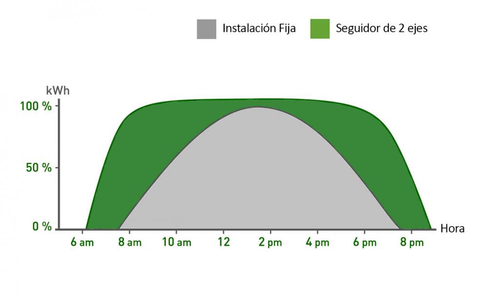

Con respecto al girasol o seguidor solar, el ahorro seria significativo pues comprar lo electrónico es barato y la mano de obra y materiales mecánicos más aun
Resumen orientación de paneles y funcionamiento de seguidor o rastreador solar

Nota: En mi ciudad se reciben entre 5.55 HSP el día más corto y 7.9 HSP el día más largo así que eso me asegura un mejor funcionamiento de los paneles Situando el HSP en 6.72 promedio anual
Los paneles fijos podrían proveer 5,384.7 W/h al día pero el seguidor solar de dos ejes puede incrementar eso a 7,538.38 W/h con facilidad si en mi país los día duran en promedio 12 horas aprovechando 11 serian 10,230 W/h al día MAX, si se preguntan porque solo 11 de las doce, el porqué de que la primera media hora del amanecer y del atardecer no pueda aprovecharse es por la ubicación del terrenito, temas de inclinación y orientación al sol del terreno y de la altitud a la cual se encuentra la ciudad.

Según datos estadísticos de comparativa entre sistemas fijos, anclados al techo sin posibilidad de cambiar su orientación y sistemas de seguimiento solar o trackers, los seguidores solares aumentan un 40% mínimo el rendimiento por día de los paneles eso serían unos 7,000W/h/d en los peores meses durante los meses promedios podría tener 9,600 W/h/d de producción y durante los mejores meses serían unos 10,230 W/h/d pero es solo teoría me gustaría saber qué opinas del rastreador solar específicamente el de dos ejes porque también hay de un solo eje

Lo de montar un seguidor de 2 ejes lo veo un error porque complica la cosa y por lo que cuesta consigues más placas como para sacar el mismo plus que te da el seguidor. Aparte hay otra ventaja de montar más paneles con orientación fija: los días nublados sacas más cosecha ya que un seguidor sólo da ventaja con luz directa (sol).

Ya te lo han dicho Hlebtomane y mjrosg: No son amigos del seguidor (mjrosg lo llama "girasol"). Yo tampoco lo soy.
Un seguidor (de 1 o de 2 ejes) era interesante, cuando el Wp de panel costaba 6 US$ o más. Hoy día, con el Wp por menos de 1 US$, es mejor instalar más placa y olvidarse del seguidor.
Algunas desventajas de un seguidor son:
- Cuesta dinero, aunque lo construyas y montes tú mismo
- Contiene piezas móviles, que tarde o temprano necesitarán mantenimiento
- No mejora la cosecha con luz difusa (lo que te ha explicado Hlebtomane)
Con los HSP corregidos a 5.5 en el peor mes y con el regulador MPPT por el que te has decidido, por cada kWp de placa instalado obtendrás entre 4 y 5 kWh en un día soleado, con placas bien orientadas, pero fijas. Con un seguidor sería algo más, pero más bien un 20%, que el 40% que esperas.
Tu planeas instalar 930Wp con seguidor. Te recomiendo instalar 2000Wp fijos, orientados para optimizar la cosecha en los meses "malos". Con esto podrás cubrir los 7-8 kWh de consumo diario.
De las baterías volveremos a hablar, en cuanto hayas modificado tu cálculo.

Gracias El_cobarde de momento encontre estos sobre los seguidores me quedo con mi girasol solarweb.net/forosolar/aspectos-tecnicos/3831-rentabilidad-pros-contras-fijo-vs-1-eje-vs-2-ejes.html

Y, el girasol, ya no tiene sentido con las bajadas de precio de las placas. Solo es un gasto que no se rentabiliza nunca, frente a una instalacion fija, y solo es una fuente de fallos, gastos y desgastes.
No he pasado nunca al lado de un parque fotovoltaico, sin ver unos cuantos girasoles con la cabeza mirando hacia arriba del todo. (en ecuador se entenderia, pero aqui no).
El unico que gana con los girasoles es el fabricante.(sin olvidar el que los vende y los repara).
Solo se puede aconsejar su uso, cuando la superficie disponible es muy limitada.

Mira, FJAC, me podría dar igual lo que haces. Si te empeñas con el girasol, allá tú. Pero no me da igual. Me gustaría hacerte ver que el girasol no es la mejor opción.
Normalmente, una pregunta de este tipo genera opiniones a favor y en contra. Te habrás dado cuenta, que hasta ahora nadie ha hablado a favor del girasol. Y el hilo acerca de girasoles, en el que te apoyas, es del año 2007!
Calculas 1250$ para 930Wp en placa y 350$ para un girasol de dos ejes, total 1600$.
Una cosa ya te lo ha dicho briko: Con el girasol por 350$ no serás feliz. Te empezará a fallar y tendrás problemas con él. Y con los 930Wp en placa te quedarás sin luz.
Pero lo más importante, pienso yo, es que con 1600$ debería ser posible comprar estos 2000Wp de placa que te recomiendo. En este mismo foro, en el apartado "clasificados", se ofrecen placas sin usar a 0.50 euros el Wp. Claro, tienes que organizar el transporte y el paso por aduana, pero los que compramos en China y Taiwan, tenemos los mismos problemos, y conseguimos resolverlos. Pienso que con un precio de 0.60 euros el Wp, tu presupuesto bastaría para esos 2000Wp que te recomiendo. Este precio debería ser posible y más, si te atreves con placas de segunda mano.

Re: Me voy 100% OFF GRID estoy cabreado con la estatal!
Estoy prácticamente solo 1 vecino a la izquierda, hice números y mi sistema ideal al que aspiro llegar expandiendo el sistema de apoco
Fixed (Las baterías deben hacer más ciclos pues el tiempo de generación de paneles varia)
• Costo 5,245.35 USD
• Generación invierno 10,230 W/h/d HSP 5.55 (Más importante la lluvia y nubosidad)
• Generación resto 12,462 W/h/d HSP 6.73 (Producción eficiente)
• Generación verano 14,694 W/h/d HSP 7.90 (Producción optima)
• Almacenamiento 50% 11,280 W/h Poco frecuente
• Almacenamiento 70% 15,792 W/h Mayoría de las veces
Tracked (Las baterías deben hacer menos ciclos pues la generación es más estable y larga)
• Costo 5,770.33 USD
• Generación invierno 14,322 W/h/d HSP 5.55 (Más importante la lluvia y nubosidad)
• Generación resto 17,446 W/h/d HSP 6.73 (Producción eficiente)
• Generación verano 20,571 W/h/d HSP 7.90 (Producción optima)
• Almacenamiento 50% 11,280 W/h Mayoría de las veces
• Almacenamiento 70% 15,792 W/h Poco frecuente
Ojala pueda expandir las baterías de cualquiera de ambos sistemas poco a poco por autonomía
Olvide mencionar que la diferencia entre un sistema y otro son los seguidores pero en un sistema
fijo los panales deben ser anclados con un sistema de brackets y en el sistema movil van
anclados directamente al seguidor todo es relativo en la vida segun parece, todavía no me decido
pero sigo pensando en las opiniones en contra de girasoles por el tema del mantenimiento
y de los fallos posibles, pero en caso de fallo no sería posible dejar fijo el sistema hasta su posterior
reparación?
Archivo adjunto 13586
Click en la imagen para agrandar
FJAC
... pero en caso de fallo no sería posible dejar fijo el sistema hasta su posterior
reparación?
Vale, si prefieres el girasol, móntalo. Sacarás cierta cantidad de kWh, no cabe duda. Ya verás, si te bastarán.
