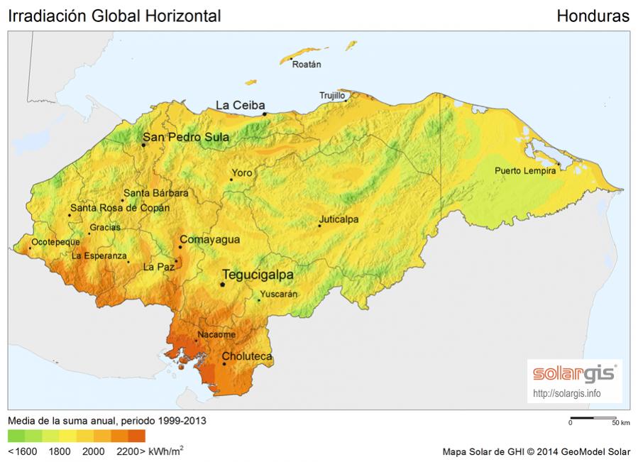

    Pues aquí de mal en peor pero siempre hay cosas buenas esta es una de las virtudes de mi país
    Me voy 100% OFF GRID estoy cabreado con la estatal!-solargis-solar-map-honduras-.jpg

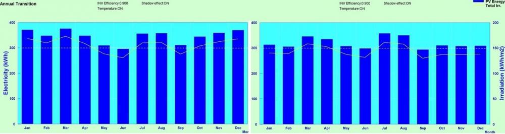

    De momento usando un programa de simulación de instalaciones FV que me permite usando datos meteorológicos, calculación de sombras, irradiación y todo tipo de otros artilugios, he realizado las siguientes dos simulaciones con sus respectivos resultados para un sistema de 2880 W pv, por supuesto planeo usar en mi proyecto final 3100W pv por temas de posibles pérdidas en el sistema el grafico de la izquierda es para un arreglo con un techo a una sola agua con la orientación 15 grados de inclinación lo más al sur que puedo darle en mi localización, el grafico de la derecha es para un arreglo con un techo a dos aguas a 25 grados cada una lo más al este y lo más al oeste que puedo darle a cada agua respectivamente
    Que opinan de esta simulación que conviene más un agua 15 grados o dos a 25 grados cada una
    Los gráficos parecen estar a escala diferente. El de la izquierda llega hasta una intensidad de 5.0A, el de la derecha solo hasta 4.5A. La coordenada importante, los kWh, no se ven en el de la derecha! Se supone que es igual en los dos gráficos, lo que sí significaría la misma escala. Aclara esto.
    El gráfico de la izquierda parece dar como un 8% más de cosecha anual (4100kWh vs. 3800kWh).
    La fluctuación de kWh entre los meses es comparable en los dos gráficos.
    Parece más conveniente la instalación del gráfico de la izqierda.

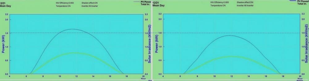

    Los gráficos parecen estar a escala diferente...
    Vaya error y no lo note XD ya lo arregle
    Arriba a la izquierda techo a una sola agua Arriba a la derecha techo a dos aguas
    Abajo a la izquierda el peor día del año Abajo a la derecha el peor día del año a dos aguas

    Ahora que están los gráficos a la misma escala, se ve bien, que el de la izquierda muestra como un 10% más de cosecha media anual. No hay ningún mes, en el que la cosecha en la izquierda sea menor que en la derecha, pero 9 meses son mejores en el gráfico de la izquierda. Hasta el peor día del año sale mejor en la izquierda que en la derecha (gráfico de abajo).
    En total: Si el gráfico de la izquierda corresponde a la instalación "techo a una sola agua", ésta es preferible, sin duda.

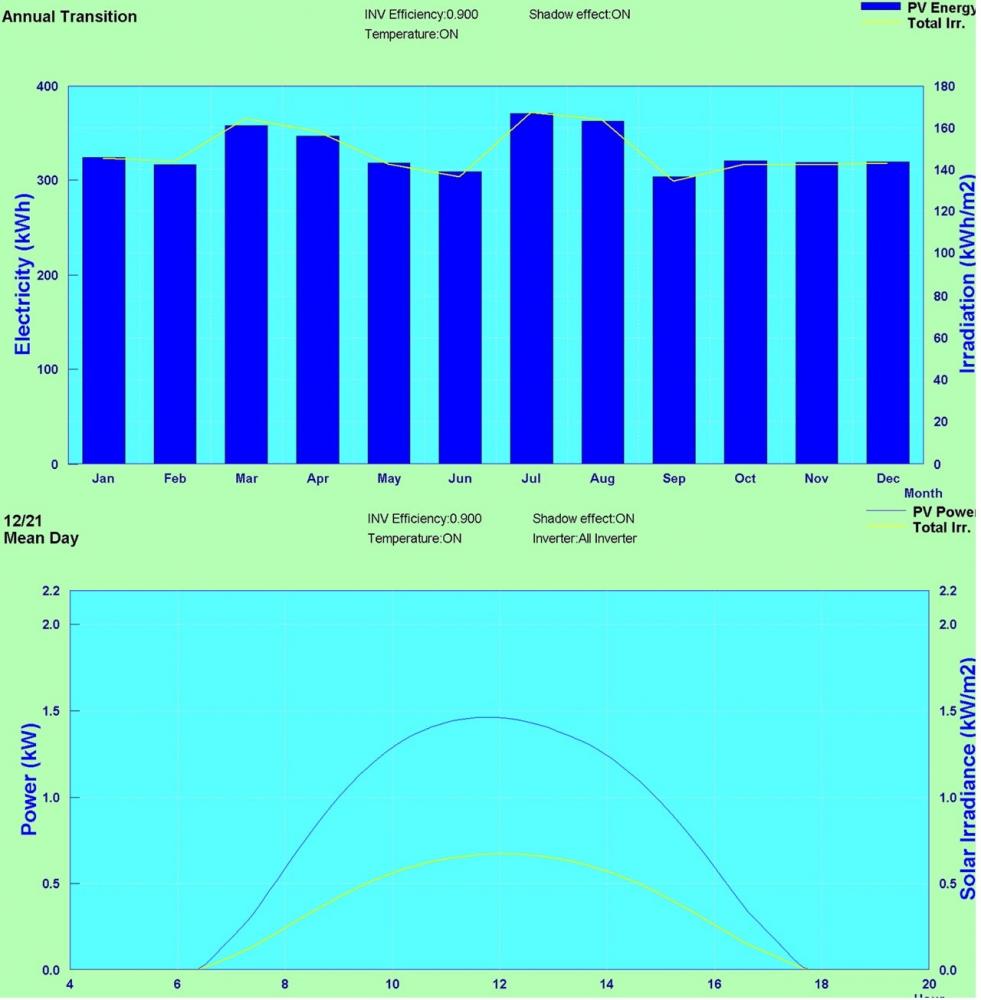

    Esta es la simulación con dos aguas a 15 grados cada una la escala de irradiación quedo en 180 no 200 como los otros graficos pero el de generacion de energía (Barras azules) tiene la misma escala de 400

    Sigue siendo mejor el techo a una sola agua con 15 grados de inclinación.
    Estando acostumbrado a que por estos lares la cosecha en invierno es solo la mitad que la de verano, es muy extraño ver que tienes tan poca diferencia entre los meses, por estar tan cerca del ecuador
